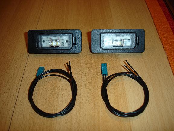

Diese Teile braucht ihr um mit dem Umbau zu beginnen:
- 2x 63 26 7 193 293 LED Kennzeichenleuchten 16,66 €
- 2x 61 13 6 925 634 Steckergehäuse 2,08 €
- 4x 61 13 0 005 197 Kabel mit Kontakte 3,90 €
Diese kriegt ihr bei der BMW, für den Gesamtpreis von 22,64 € inkl. 19 % MwSt.

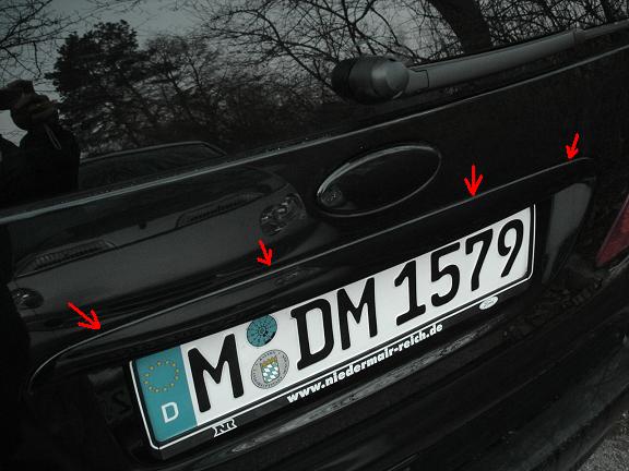

Den Quellschaum habe ich verwendet, da Wasser und / oder der Dreck immer hinten durch die Leiste an der Heckklappe (siehe Bild) eingedrungen ist. Dadurch oxidierten / rosteten mit der Zeit die Kontakte und die Lampenfassungen.

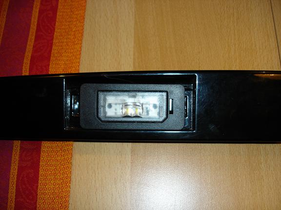

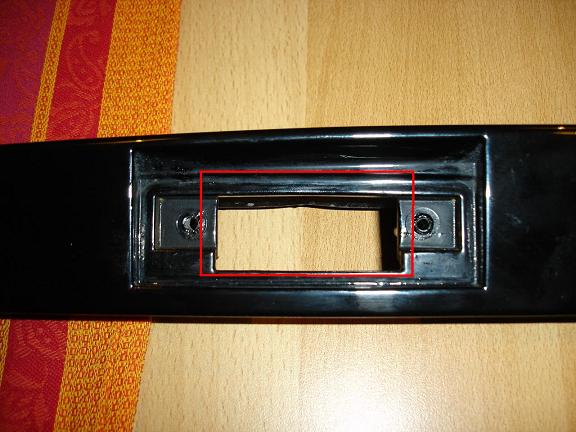

Als erste müsst ihr die Kennzeichenleiste von der Heckklappe abbauen, und dann die alten Kennzeichenleuchten raus machen. Danach mit dem Dremel langsam die LED Kennzeichenleuchte in die Kennzeichenleiste anpassen. Ich habe ein Bild gemacht und es mit einem roten Rand gekennzeichnet wo ihr ungefähr mit dem Dremel rein müsst, das die LED Kennzeichenleute reinpasst. Ich habe noch zusätzlich die LED Kennzeichenleuchten ein bisschen mit Heißkleber befestigt, damit sie besser halten.

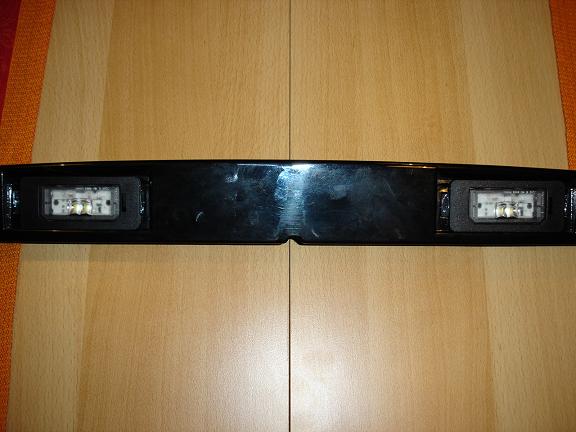

Und wenn es gut geworden ist, dann müssen die beide neue LED Kennzeichenleuchten so drinnen sein

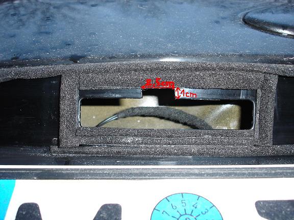

Dann kommen wir mal zur Heckklappe. An dieser Stelle muss auch ein kleines bisschen Blech weg, auf beiden Seiten, weil die Stecker von den neuen LED Kennzeichenleuchten an der Heckklappe anstehen. Ich habe da auch ein Bild gemacht, dass man sieht wo es genau ist.

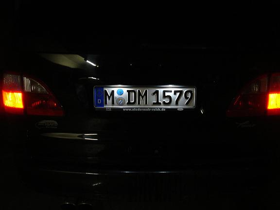

So nun kommen wir zum Schluss. Wenn alles gut geklappt hat und Ihr alles wieder zusammen gebaut hab, müsste es am Ende so aussehen 8).
vorher:
Leider war an dem Tag unsere Kamera nicht da, um ein Vergleichsbild mit Orginal Kennzeichenleuchten zu machen. Aber Dank KampfsauAD (Andy) habe ich ein Bild von ihm bekommen
nachher:
Die LED Kennzeichenleuchten haben ein E-Prüfzeichen, und somit dürfen die verbaut werden. Der Umbau ist mit einem Zeitaufwand von 2-2,5Std. zu rechnen.
