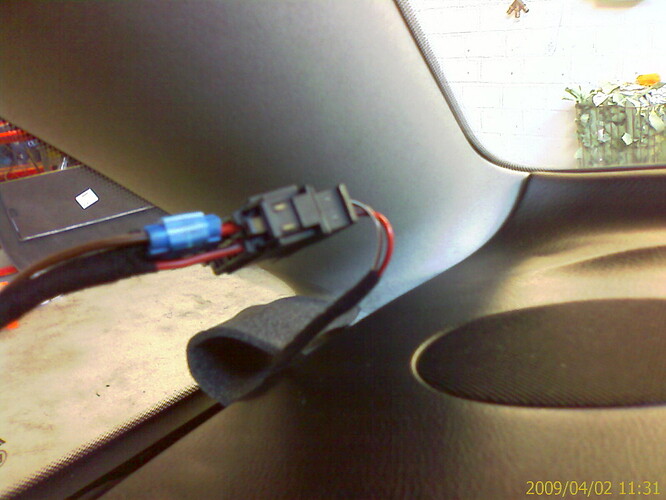

der einbau ist geschafft.Hab heute die LED-Fußraumbeleuchtung eingebaut. icon_e_biggrin.gif

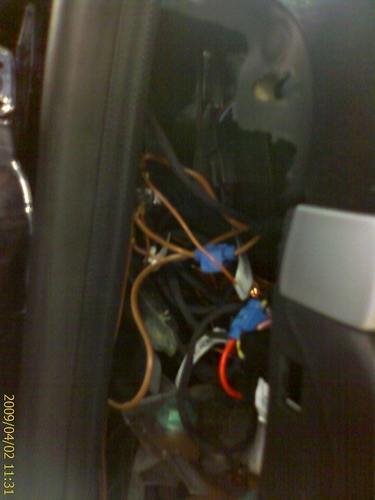

Hab es jetzt wiefolgt gemacht:

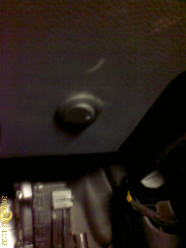

hab nen Dauerplus über einen zusätzlichen Schalter an die LED´s gelegt,welches ich von T10 Stecker genommen hab.
die Masse hab ich mir von dem Massepunkt geholt
Hab mich jetzt dazu entschieden das ich die LEDs per Schalter betreiben möchte.

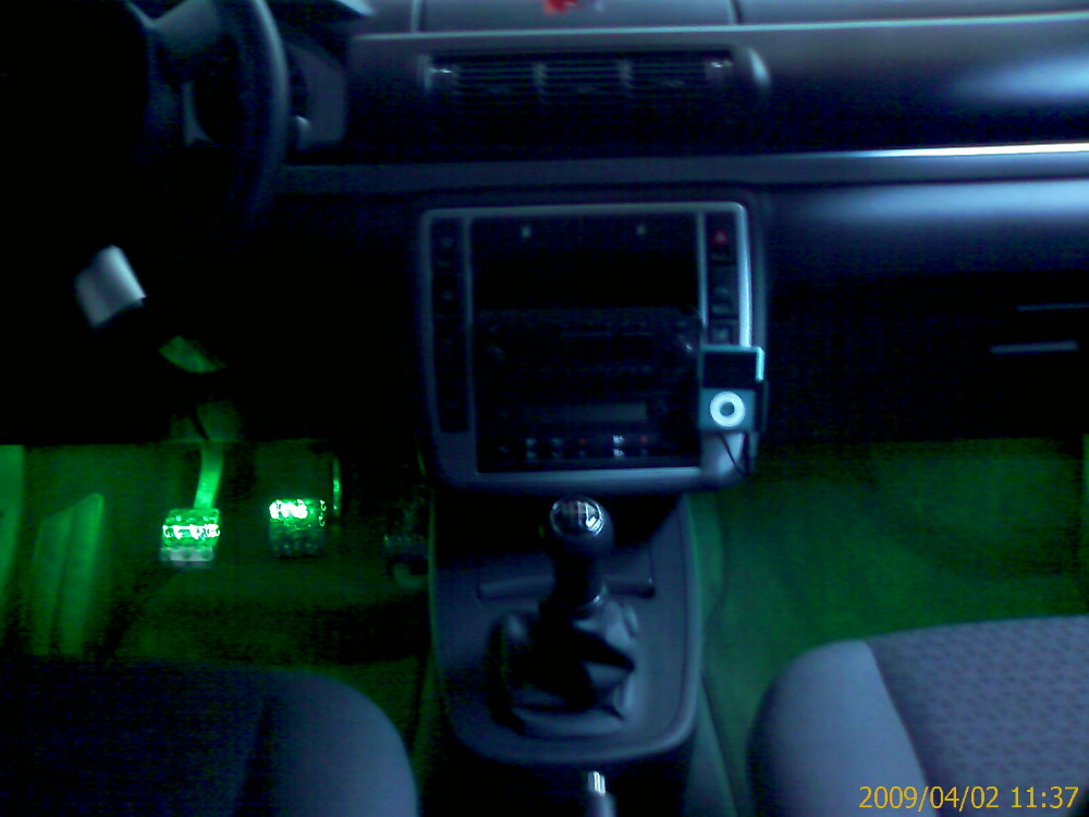

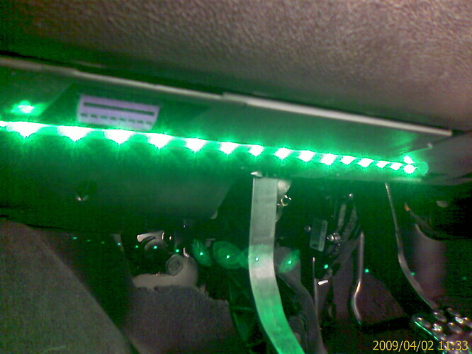

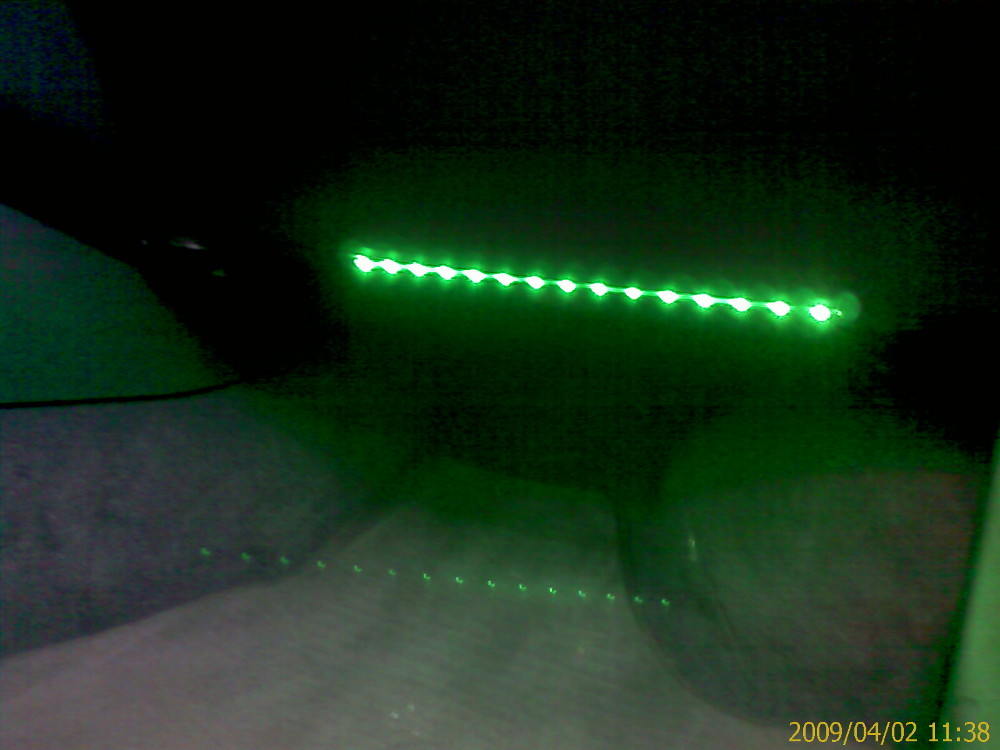

Und so schauts nun aus
rechts
links
und komplett
bin damit zufrieden. icon_e_biggrin.gif icon_e_biggrin.gif icon_e_biggrin.gif

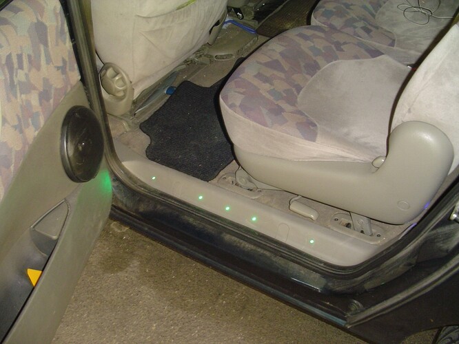

Ich habs mal an de hinteren Einstiegen gemacht, mit 3mm LEDs
Tagsüber fällt es gar nicht so auf, aber Abends ist schon heftig.
Für den Kofferraum grüble ich noch immer nach einer Lösung, ich mag halt nicht geblendet werden, wenn ich die Klappe öffne, also sollte das Licht von oben sein.
