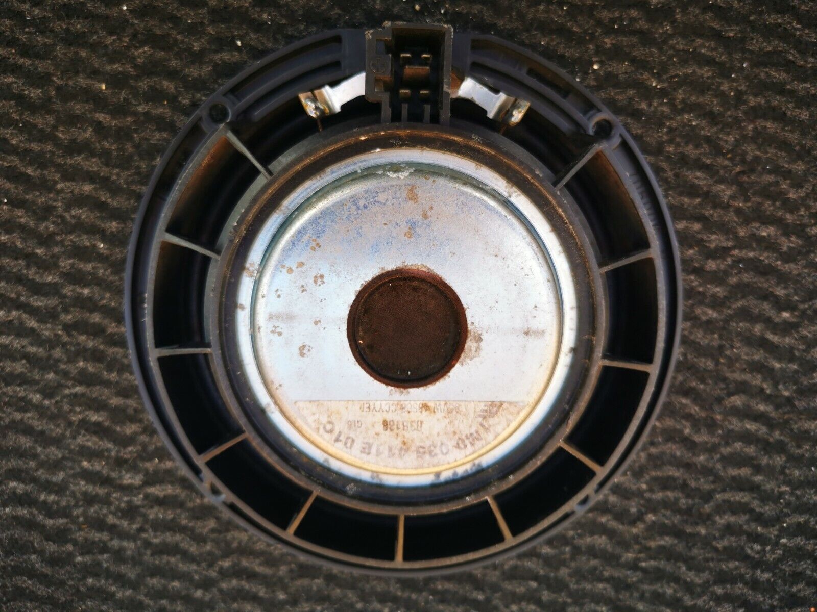

Habe Defekten Lautsprecher von meinem VW Sharan 7M BJ 2002 ausgebaut und verstehe nicht warum der alte Lautsprecher 4 Anschlüsse hat weil meine Neuen Lautsprecher Boxen von Pioneer haben nur 2 Pole + und - was muss ich machen damit diese Funktionieren?
Glaub da brauchst du bestimmte Adapterkabel für, soweit ich mich erinnern kann. Google einfach mal Lautsprecher Adapter Kabel für den Sharan
Ist gabz einfach
Die sind von vorne nach hinten durch geschliffen.
Entweder du fügst die zusammen oder su legst ne eigene Leitung für hinten
Ich habe Verstanden, praktisch ist es vom Mittleren Lautsprecher ein eingang vom Vorderen Lautsprecher und ausgang zum Hintersten Lautsprecher!
