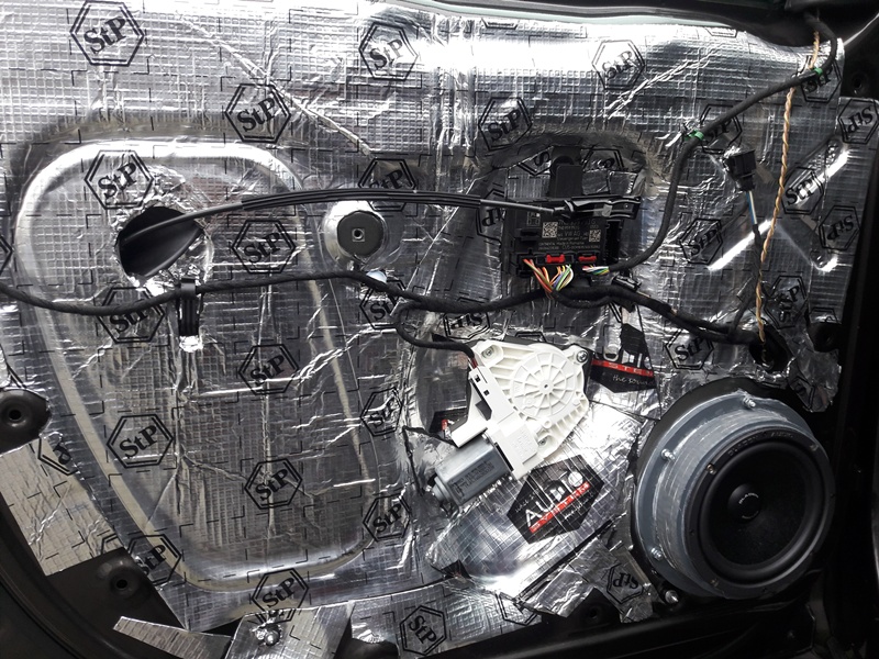

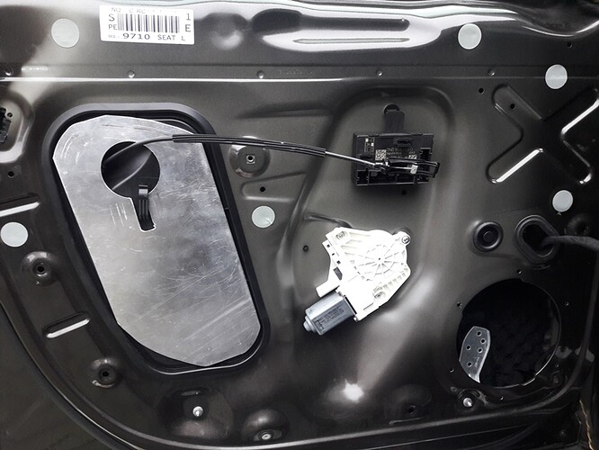

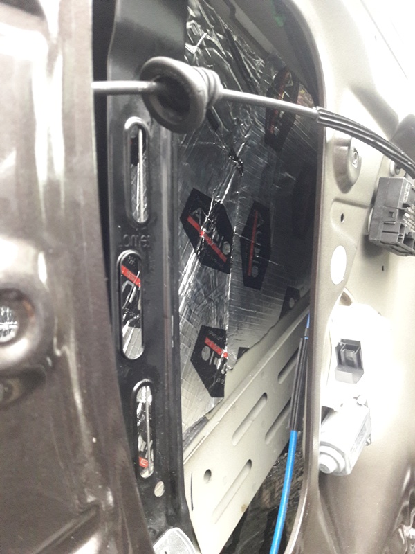

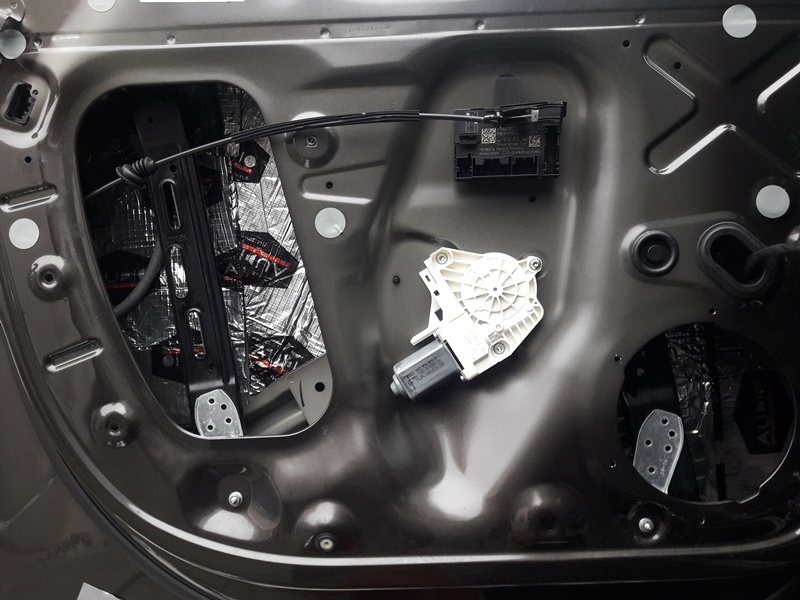

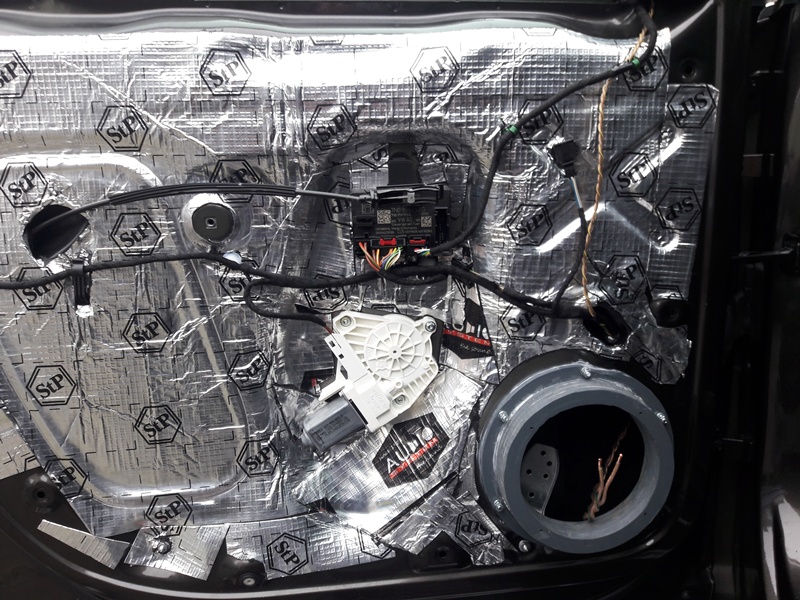

hier mal ein paar Fotos von meinem Werk.
