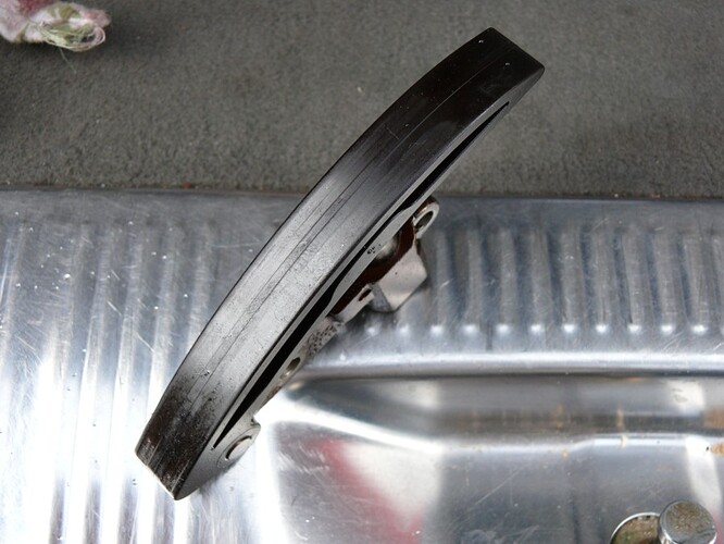

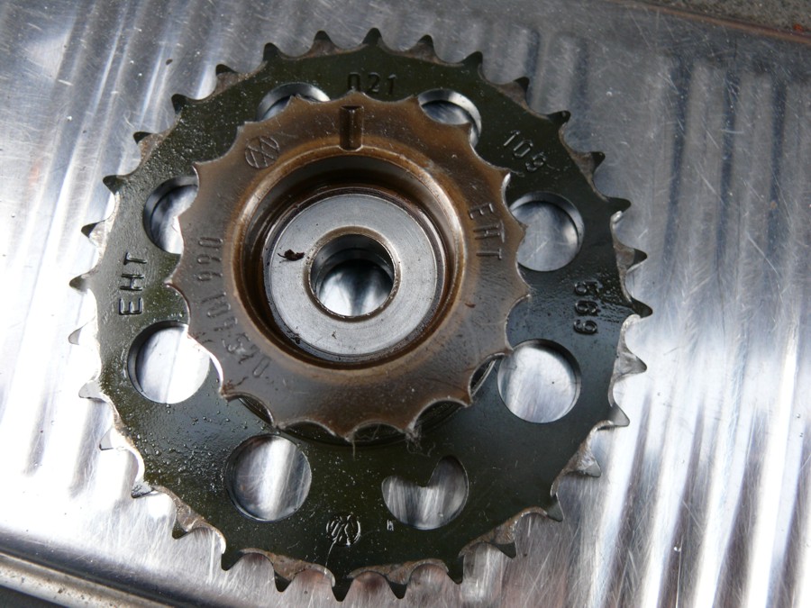

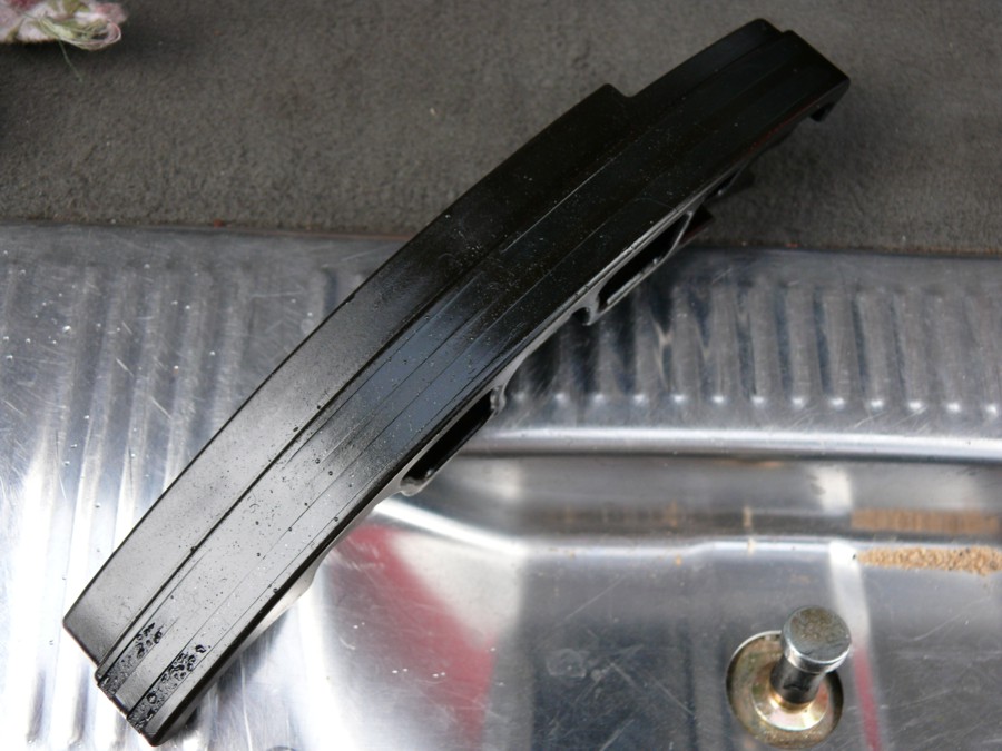

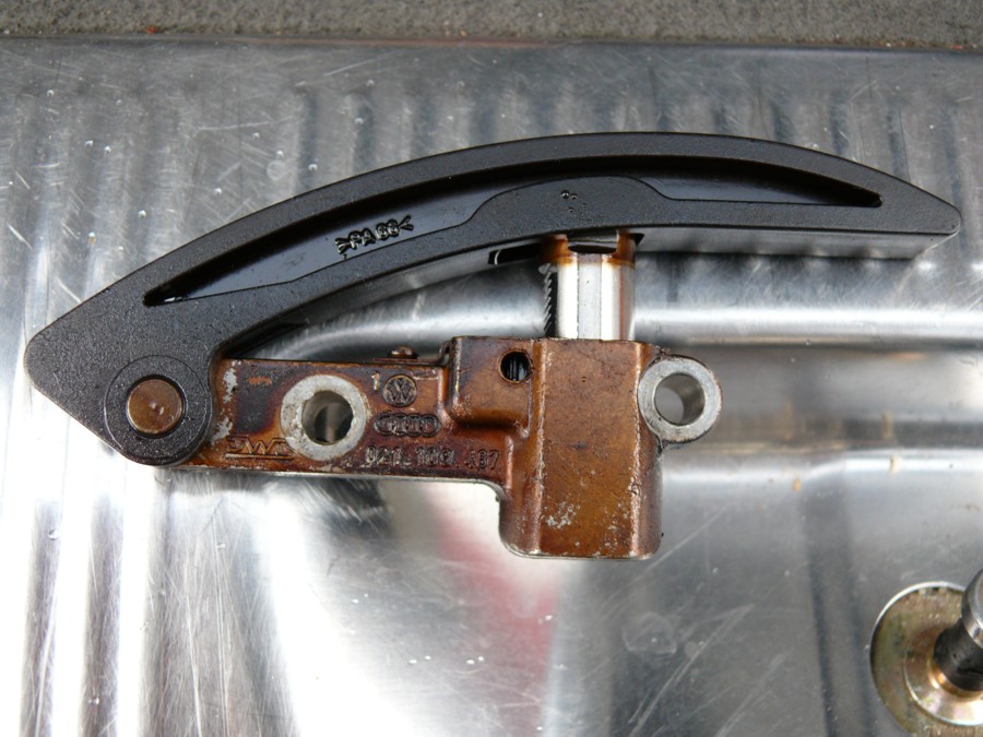

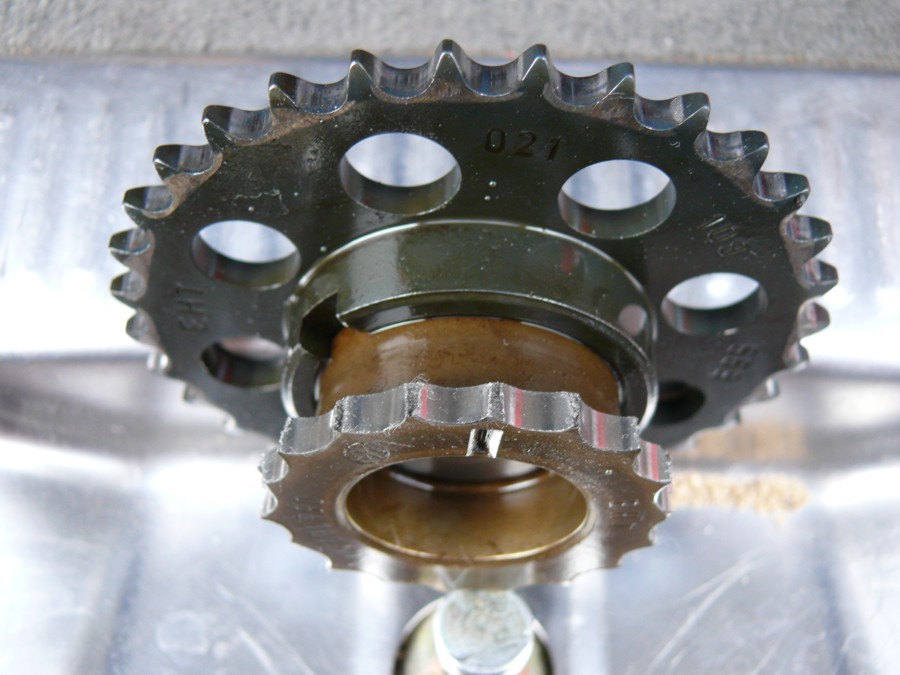

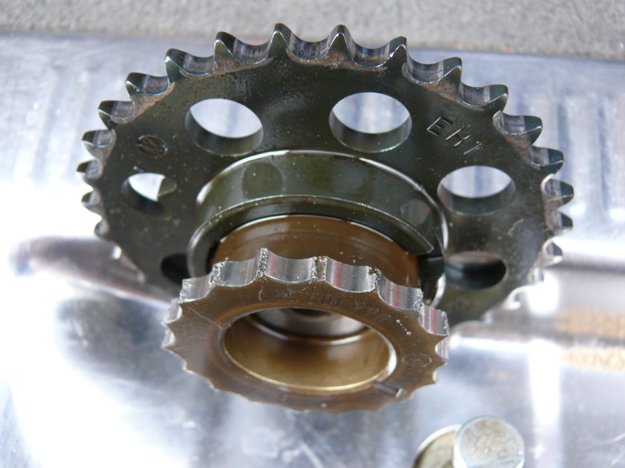

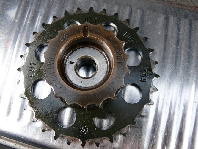

Habe am Donnerstag den Sharan abgeholt, läuft super leise.
Das Kettenzahnrad sieht schlimm aus. Beim Kettenzahnrad sind die Zähne nur ca. 3mm lang, also viel glück gehabt.
Woran liegt es das die Zähne so abgenutzt sind? Öl? Materialfehler? Fahrweiße?
#28
Das ist das Zahnrad für die obere Kette. Ich vermute, dass der Kette ordentlich gelangt war, wodurch er ziemlich auf das Zahnrad gefressen hat. Glaube nicht, dass es am Öl oder am Material lag (wobei die Ketten überarbeitet wurden).
Hoffe ich nur, dass deine NW-Räder nichts abbekommen haben. Das Rad kostet 30, die obere NW-Räder 300/St.
