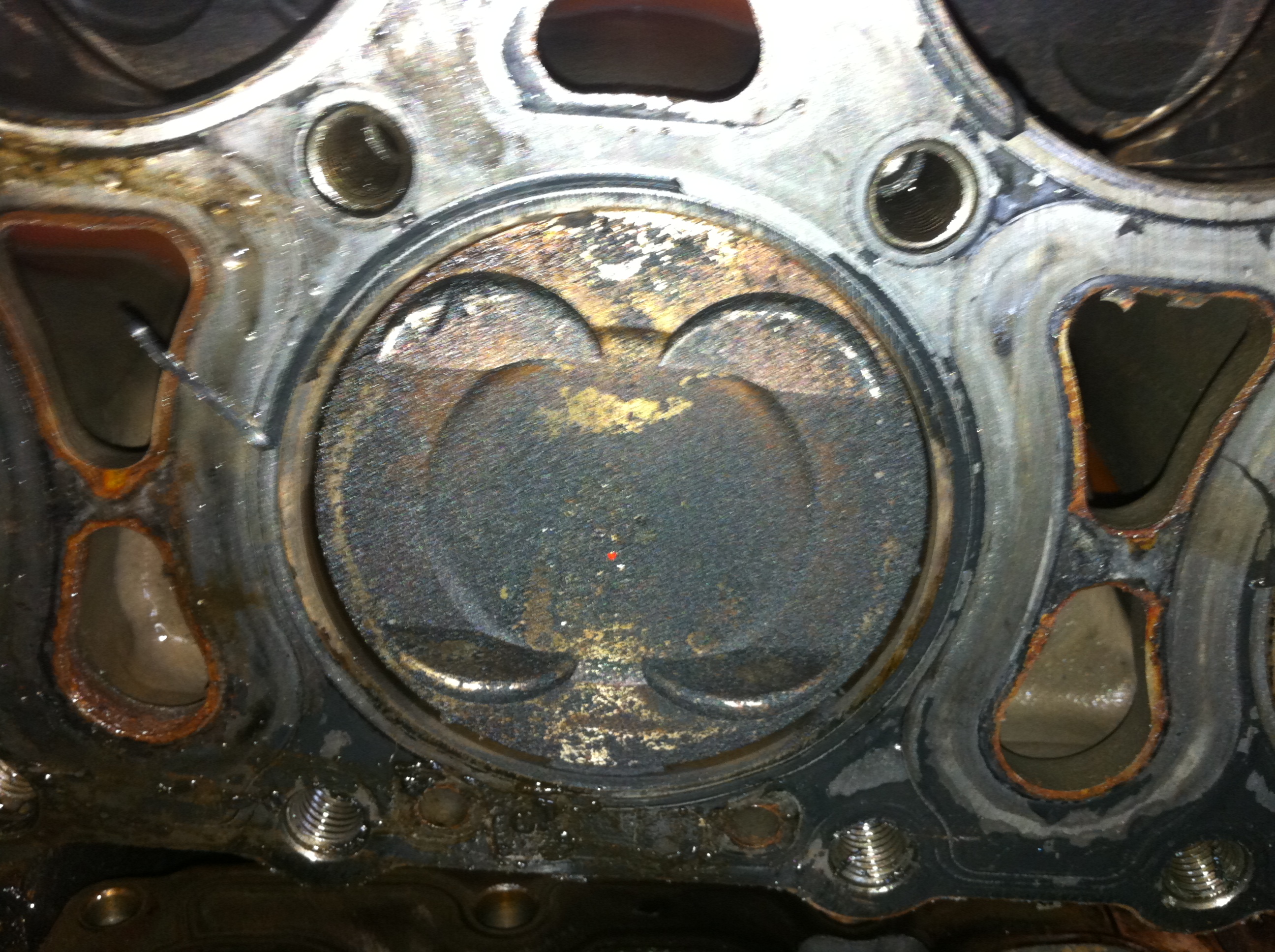

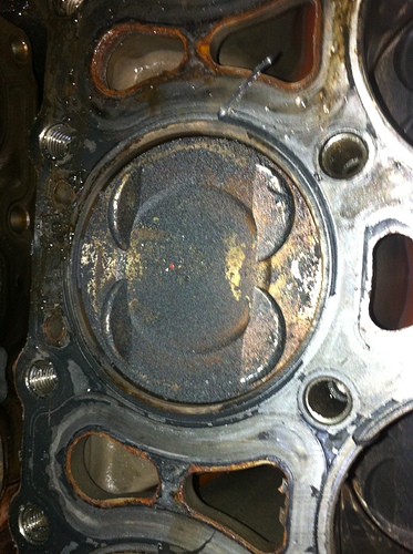

dann Zylinderkopf runtergemacht und natürlich einige Ventile schief; das wird ein Spass, die alle auszutauschen, einzuschleifen:(
blöde frage aber sind die aussparungen für die ventile bei den kolben normal? (kenn das von anderen motoren nicht so aber ich kann mir auch nicht vorstellen, dass sich die Ventile so gleichmäßig in alle 6 Kolben eingehauen haben?! besonderheit des vr6?)
Das sollte so noriginal sein.
