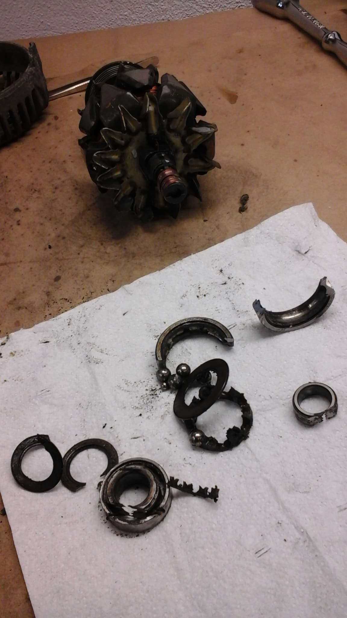

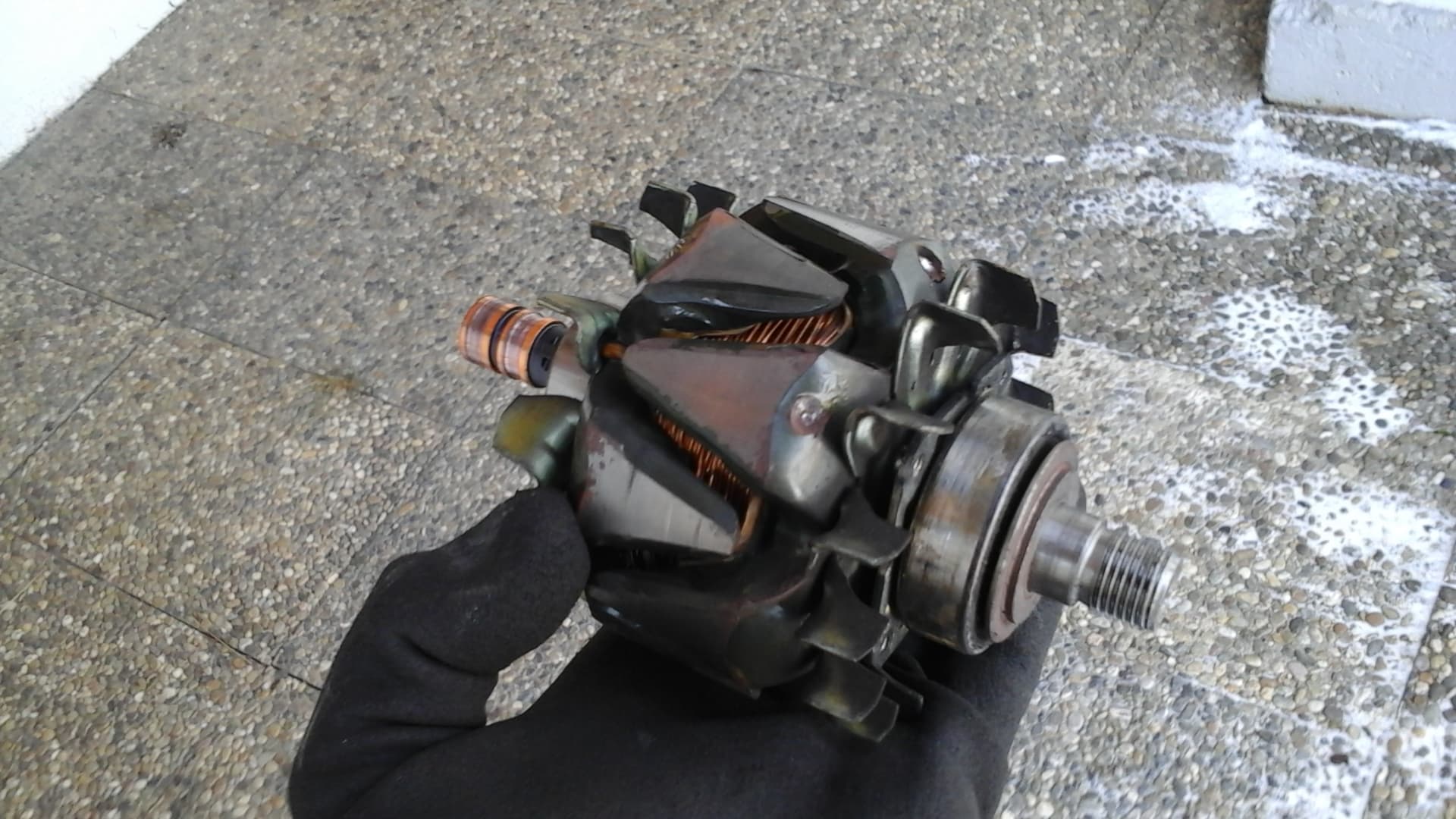

Ja, so langsam kommt die Erinnerung: Bei mir war auch ein Lager ausgeschlagen und das zu wechseln war echt eine Quälerrei.
Also Kommando zurück: Freilauf easy, aber wenn ein Lager ausgeschlagen ist dann die LiMa wechseln.

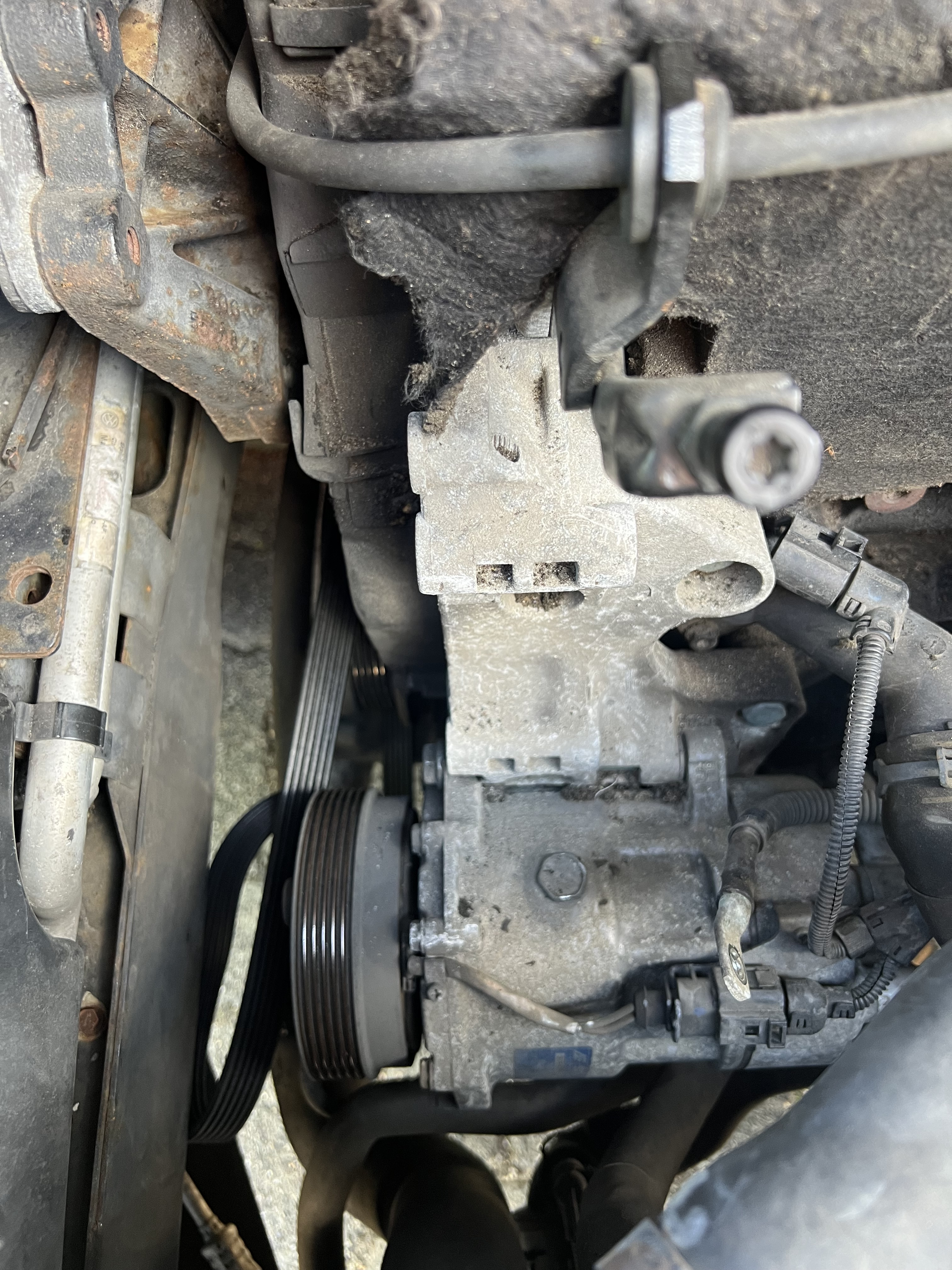

Das sieht richtig böse aus, der Rippenriehmen springt auf und ab, der Riemenspanner hat alle Hände voll zu tun, und waggelt hin und her.
Habe jetzt mal Teile bestellt. …

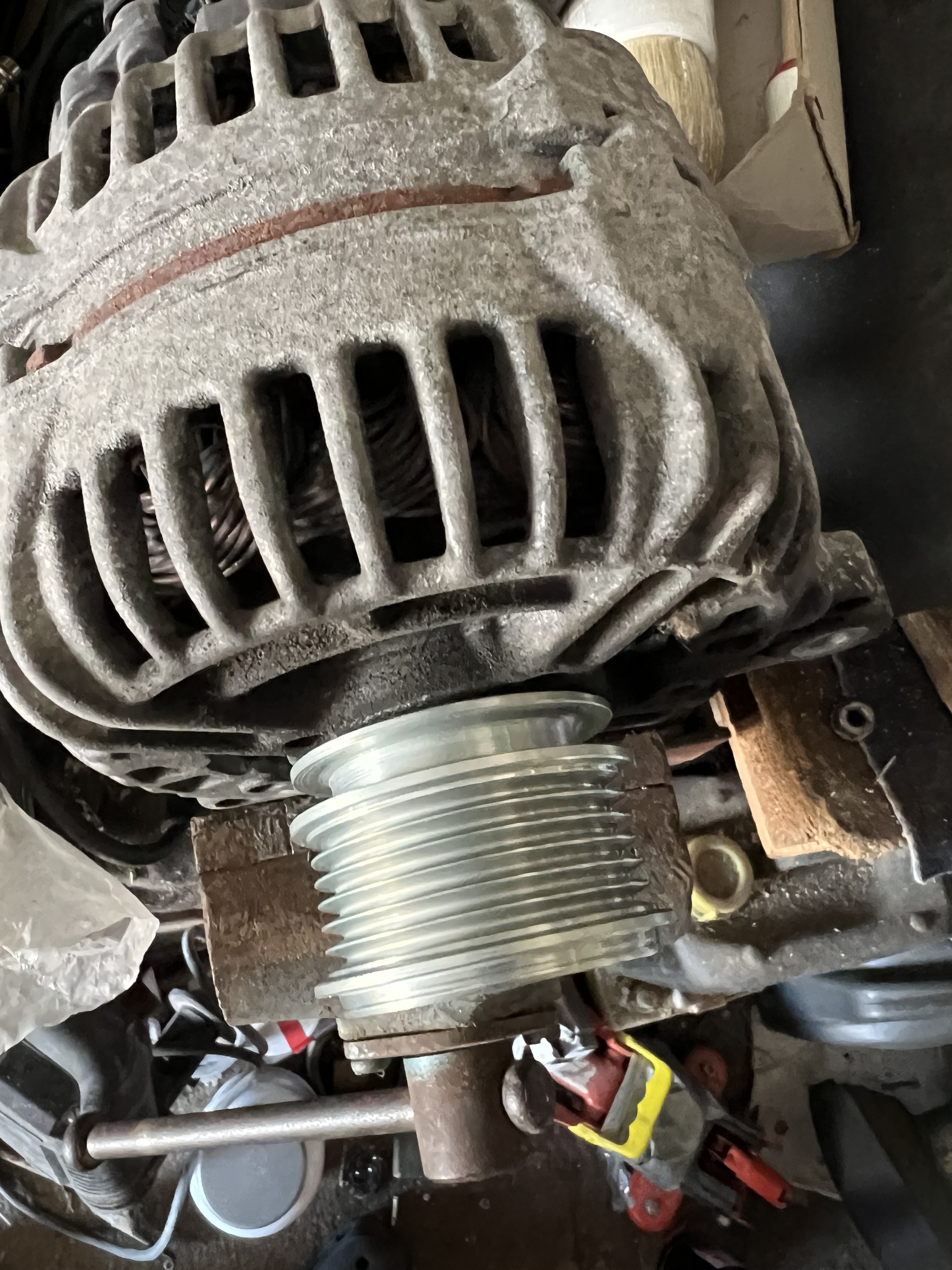

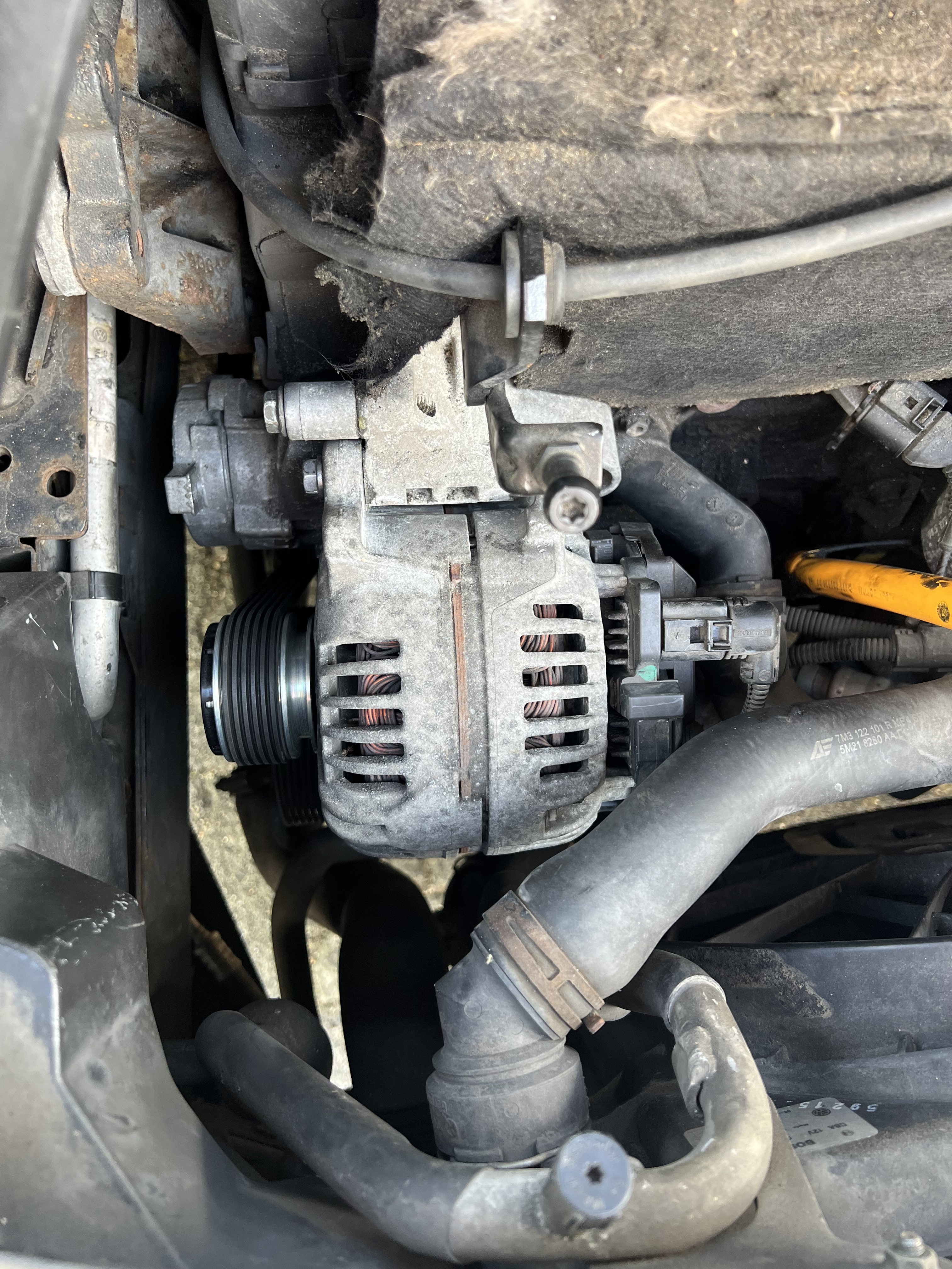

Nachdem ich mir den Freilauf, und das passende Werkzeug dafür beschafft habe, geht es an den Ausbau.
da das alles viel zu eng ist, habe ich mich dazu entschlossen, den Riemenspanner und die Lichtmaschine auszubauen. Natürlich haben mich von VW die Stecker des Grauens heim gesucht. Selbst mit einem Lösewerkzeug war es nicht möglich, den Stecker von Lichtmaschine heile abzubekommen.

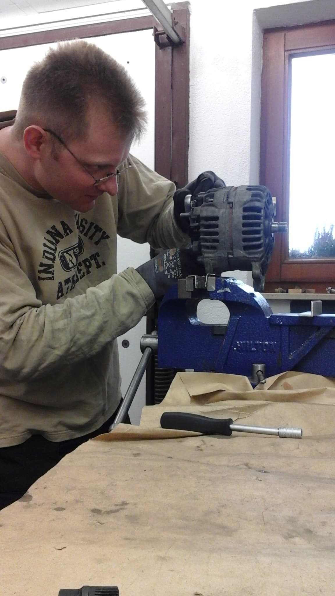

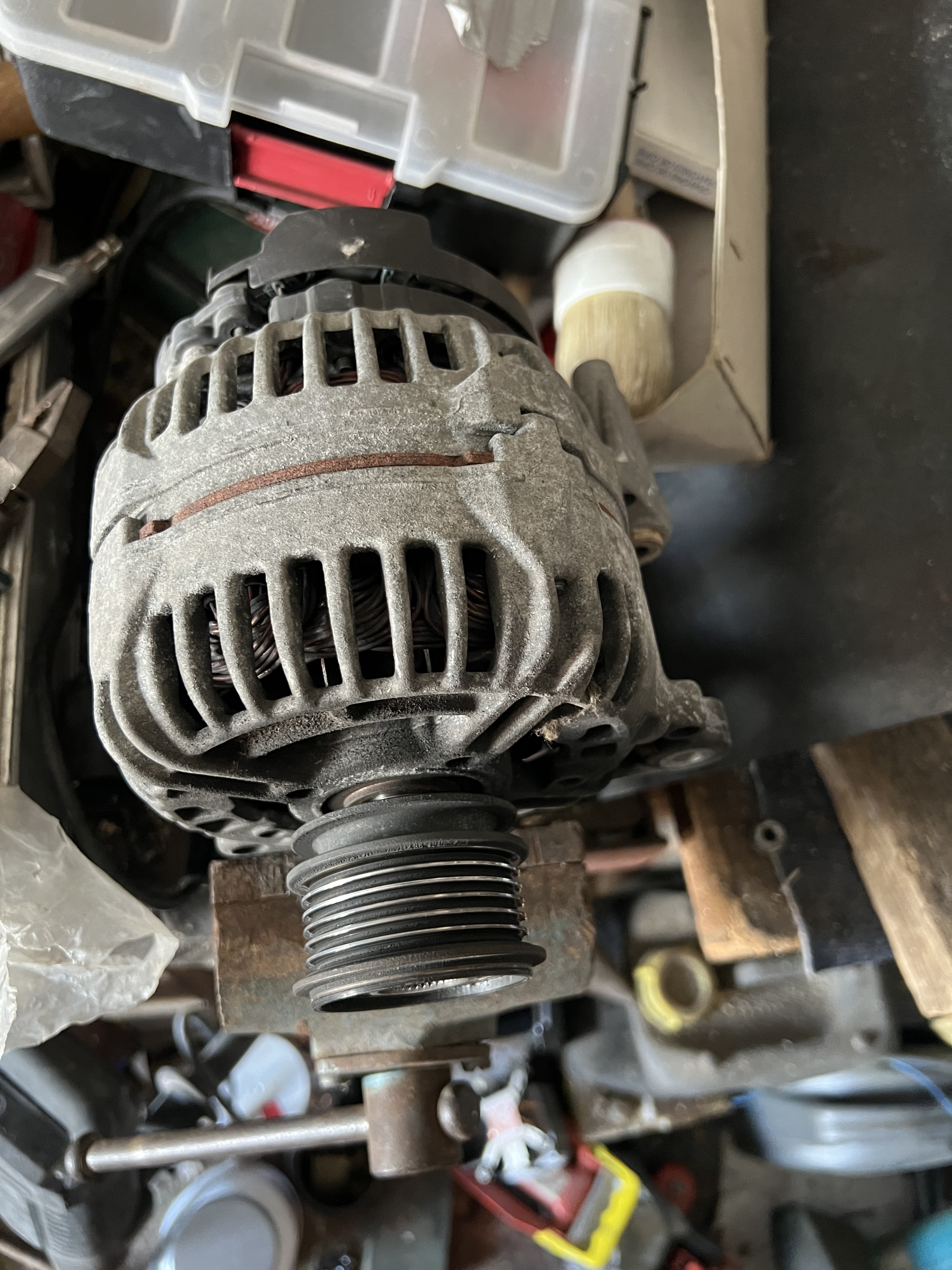

Nach dem Ausbau kurzerhand Schraubstock eingespannt…

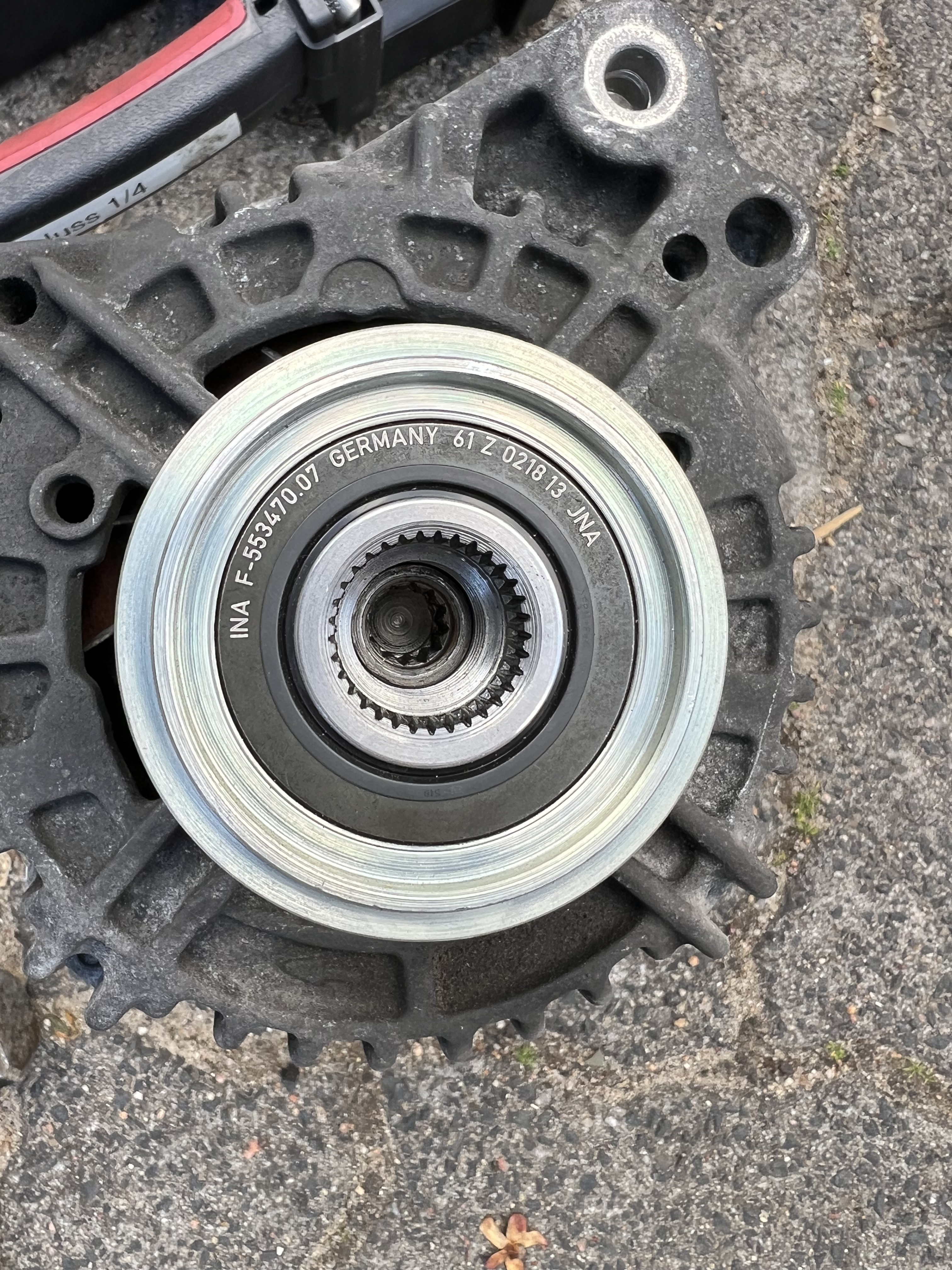

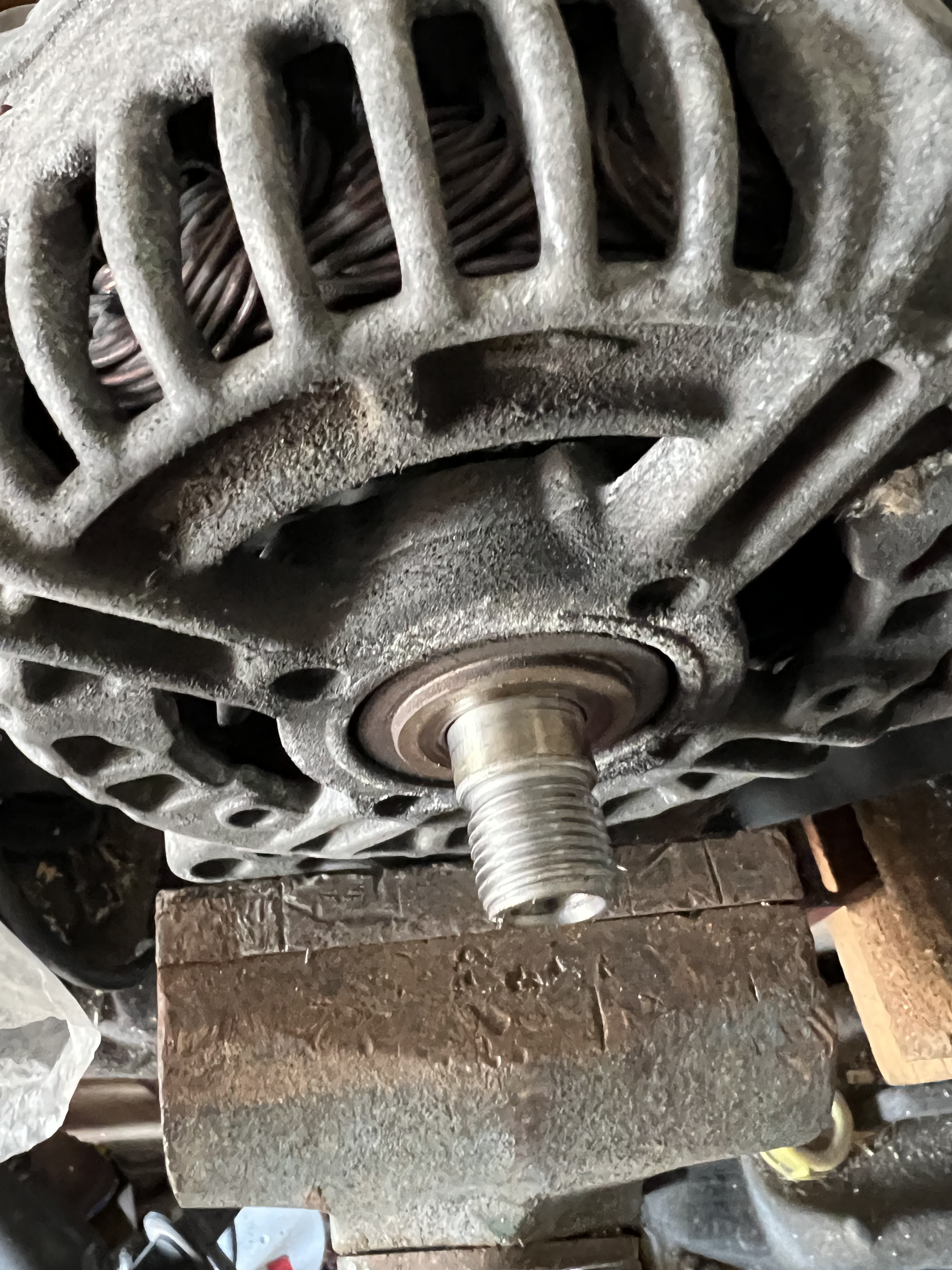

Den alten Freilauf abgebaut, den neuen wieder angeschraubt.
noch einmal hallo du schöne Welt sagen, und den Deckel rauf gemacht.
wieder an Ort und Stelle eingesetzt, Riem gespannt, Motor gestartet, und siehe, da das knarren und quietschen ist WEG

Sag ich doch, am Auto viele böse Worte, am Schraubstock geht es ganz easy.
Ich hab mir auch immer einen dabei abgebrochen, dabei ist es ganz einfach. Stecker rauf drücken, Haltenase drücken (geht dann ganz einfach zu drücken), Stecker abziehen.
