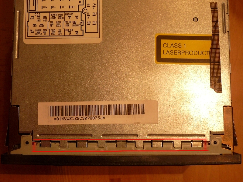

Den Deckel an den Kanten Richtung Bedienteil nicht verbiegen
Die Laschen nach hinten ziehen um den Deckel abzunehmen

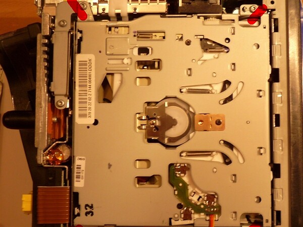

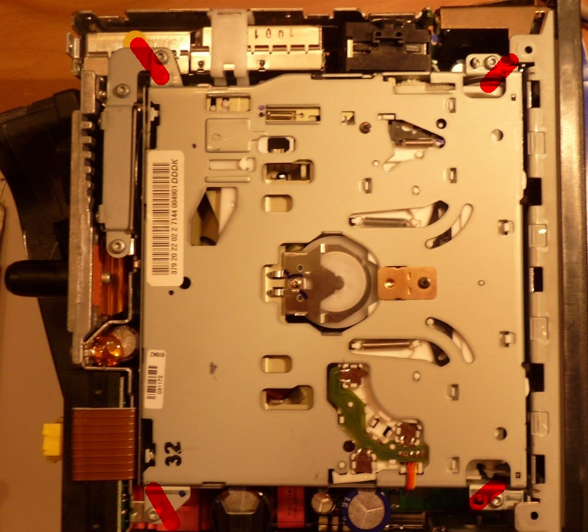

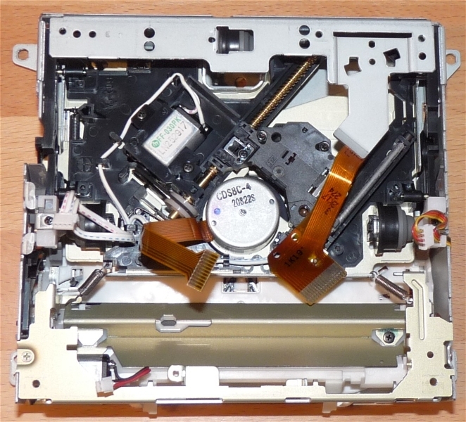

Nun die vier rot markierten Torx Schrauben rausdrehen. Das Laufwerk ist mit 2 Steckerleisten gesteckt.

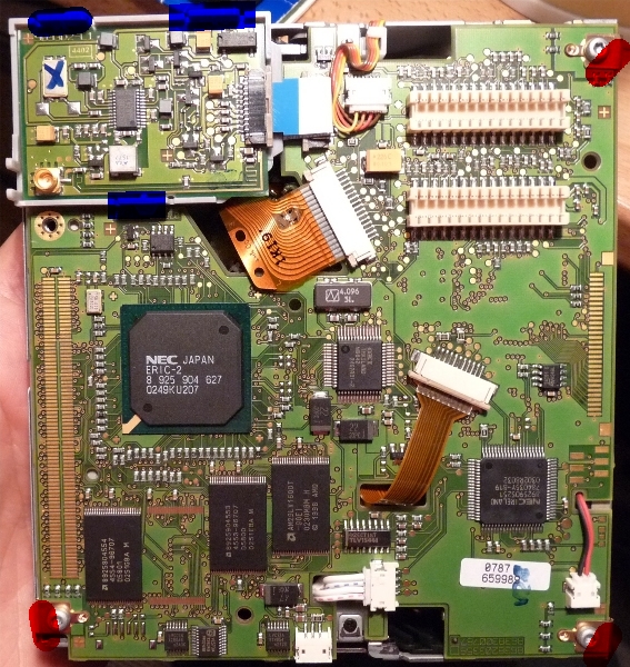

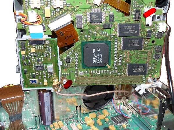

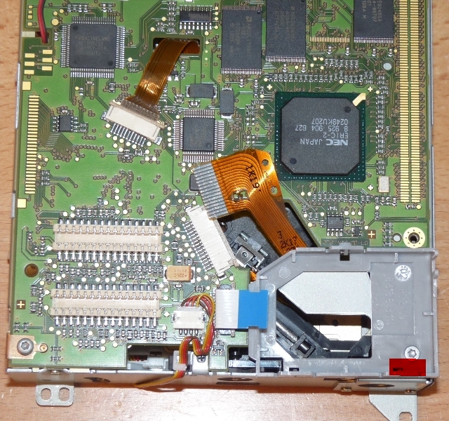

Dann den Stecker oben rechts abziehen (ist nicht fixiert) und die Torx Schraube unten links entfernen. Danach den Kupfersteg abnehmen und die Navileitung abziehen. VORSICHT sehr dünner Pin in der Mitte
Nun die Leiterbahnen abziehen dann die 3 Torx Schrauben entfernen. Die 4. verbirgt sich unter der Abdeckung oben links. Diese bekommt man raus indem man die 3 Laschen nach außen biegt und die Platine leicht anhebt. Dann die 4. Schraube ausdrehen.
Die Platine kann dann abgenommen werden.

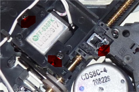

Nun die Position vom Laser und vom Motor mit Wasserfestem Stift markieren.
Danach die Minikreuzschrauben Motor 2 und Laser 1 ausdrehen den Riemen vom Motor trennen und die Welle entnehmen

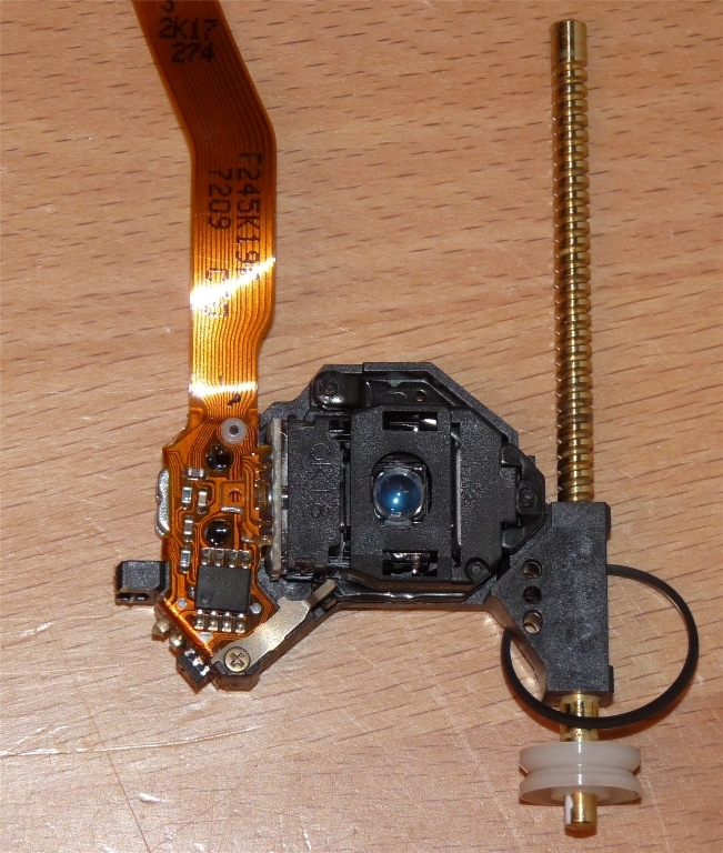

Hier der Laser mit der Antriebswelle. Ich habe alles mit 2 Propanol und Wattestäbchen gereinigt.
