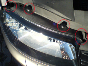

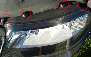

. Nach langem suchen fand ich endlich die vier Halte-Punkte für die Scheinwerfer.
Ich hab mal für euch ein paar Fotos gemacht:
Hier sind beim linken und
rechten Scheinwerfer die
Ansatzpunkte zum lösen
des Scheinwerfers zu sehen.

TIPP: Vor dem lösen der Scheinwerfer-Schrauben mit dem Fineliner um die Schrauben drumrum malen als Makierung.
Nach dem lösen aller vier Schrauben lässt sich der Scheinwerfer leicht und ohne Schwierigkeiten herausziehen. Der linke

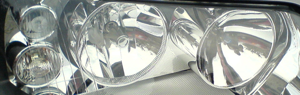

Ein weiches Tuch auf die Stoßstange gelegt und den Scheinwerfer drauf. Nun kann man in Ruhe die Lampen wechseln.
!!! VORSICHT !!! Beim wechseln die Lampen nicht berühren. Handschuhe anziehen oder ein Tuch zum wechseln benutzen.
Nach dem Lampentausch der erste Test ob alles Funktioniert. =D> =D> =D> sieht echt SUPER aus WOW. Unterschied wie Tag und Nacht.

Hier könnt Ihr sehen was die neuen Lampen ausmachen.
- Links die neue Blue Vision von Philips
- Rechts die Originale vom SEAT Händler
