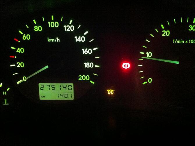

es laufen keinerlei Fehler auf weder im Betrieb noch, wenn danach das Diagnosegerät angeschlossen wird. PS: hier ein Bild der blinkenden Leuchte, damit jeder weiß welche gemeint ist:
Nix Motor- sondern Bremsenkontrolle. Schau mal ob Du genug Bremsflüssigkeit im Ausgleichsbehälter hast und/oder deine Bremsbeläge noch genug Belagdicke aufweisen.
CU
redjack
Oder meinst Du die gelbe Leuchte? Das ist die Vorglühkontrolle, sollte auch nicht an sein, wenn der Motor läuft…

Oder der Bremslichtschalter funzt nicht richtig!
er wird wohl die gelbe meinen, auf dem Foto kann sie ja nicht blinken, aber da die gelbe weniger stark leuchtet als die rote, gehe ich davon aus, er hat nur ungeschickterweise die Handbremse beim Fotografieren angezogen und daher leuchtet diese auch.

nein ich hatte nur ungeschickterweise die Handbremse gezogen - die gelbe Leuchte ist gemeint
