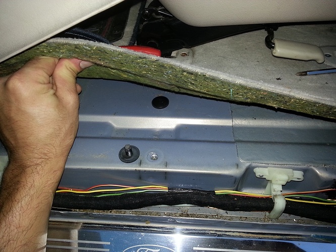

Hab grade meinen 6-Sitzer zerlegt.
Die Gewinde für die Schrauben verstecken sich unter Kunststoffschrauben, die einfach mit einem Kreuzschraubendreher entfernt werden können.
Du benötigst dafür die Sitzschienen mit der Teilenummer 7M0883865E (Stückpreis 25,47€ incl. MwSt) und pro Schiene vier Schrauben M8x20 mit der Teilenummer N(Normteile) 01953310 (Stückpreis 0,60€ incl. MwSt).
Die Kunststoffrahmen haben die Teilenummer 7M0883087 (5,24€) und für die Farbe
- J51 Lagune
- T21 Biber
- U71 Flanellgrau
Die Blechschrauben dafür sind N 90157502 (0,46€), die Gummipuffer 7M0882331 (0,71€)
und die Abdeckungen, falls man die Sitze raus nimmt 701881979 (1,12€), wieder mit der jeweiligen Farbnummer.
