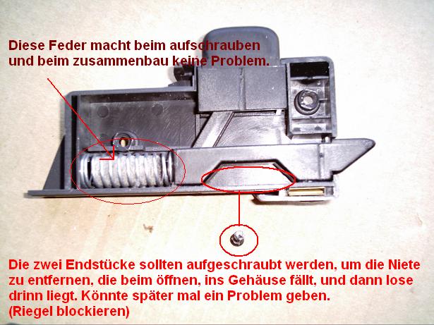

Auf der Unterseite sind zwei Niete links u. zwei rechts, die müssen raus. Mit raus bohren erreicht man nichts, da sie im Kunststoffteil der Seitenteile drin sind und sich beim Bohren mitdrehen.
Mit einem kleinen Schraubenzieher den Niet ein wenig aufbiegen und mit einem größeren abscheren. Da die Niete aus Alu sind, geht es recht gut.
Die Niete sind weg, nun kann man das Seitenteil raus ziehen, gegebenenfalls mit einem Hammer leicht nachhelfen.

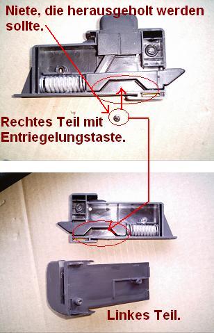

Nun sollte man sich die Mühe nehmen und das Seitenteil aufschrauben, da ja noch ein Teil von einem Niet fehlt. Der könnte sonst (irgend wann) mal Problem machen wenn er sich verkeilt, beim Schnapper.
Also die zwei Schrauben auf, Deckel abnehmen und den Rest des Niet raus nehmen.

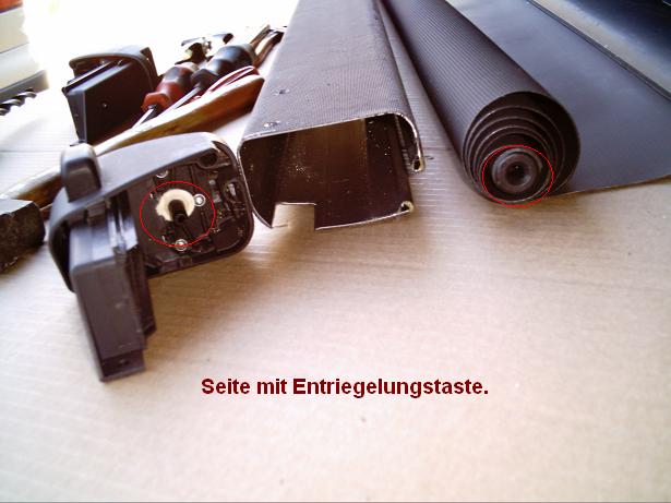

Für diese Arbeit muss dann nur das Seitenteil abgenommen werden, bei dem der „Knopf“ zum raus nehmen der Laderaumabdeckung, nicht dabei ist!
Seitenteil mit Entriegelungstaste.

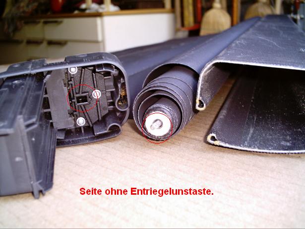

Diese Seite hat auch einen „Vierkant“ in der Rolle in der auch die Feder ist.
Nun den Vierkant nach links drehen bis die Bespannung wieder ihre normale Spannung hat, den Vierkant mit einer Spitzzange festhalten und Seitendeckel aufschieben. Dabei achten dass der Vierkant auch richtig in seine Aufnahme reingesteckt wird.

Seitenteil mit der Entriegelungstaste demontieren, dann dass ganze Rohr inkl. der Bespannung raus ziehen.
Die alte Bespannung abrollen und nun einfach das Ende wegziehen vom Rohr. Die Bespannung ist nur mit einem Doppelklebeband angeklebt.

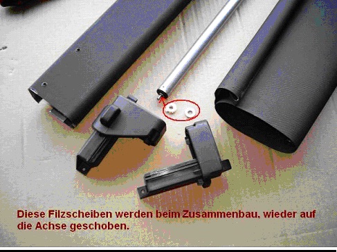

Nun in umgekehrter Reihenfolge wieder zusammen Bauen, spannen der Feder wie oben beschrieben!
Hier sind alle Teile:
