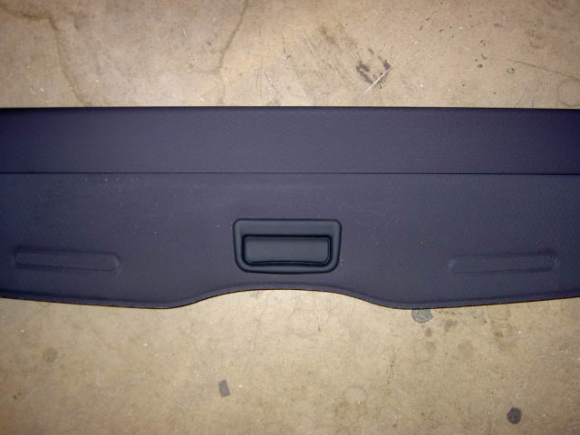

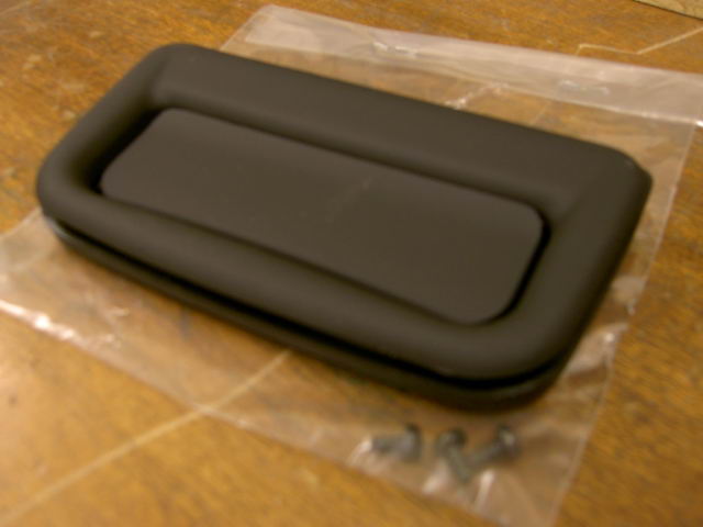

Um die Laderaumabdeckung bequem bedienen zu können, habe ich mir einen Griff nachträglich eingebaut. Dazu habe ich mir einen Griff einer Laderaumabdeckung raussuchen lassen (glaube A4 Avant Nr: 8D9 862 565 4PK ).

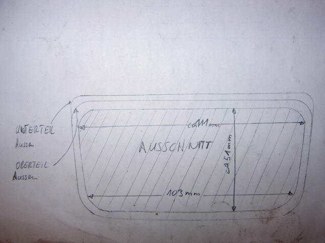

Den Teil abgezeichnet

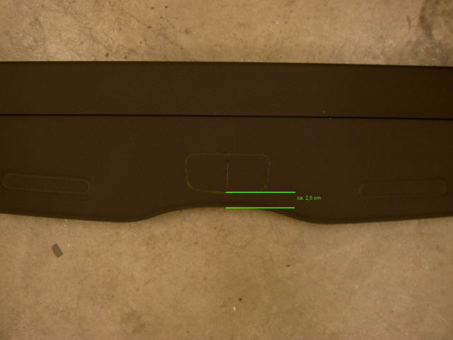

und übertragen (vom kleineren Teil, dem Oberteil ca. 4 mm rundherum abgezogen, sowie ca. 2,5 cm von der Unterkante angefangen und in die Mitte der Abdeckung platziert),

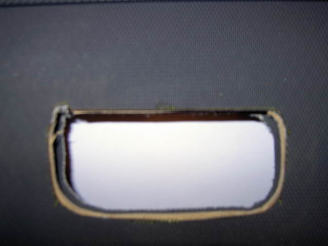

das Loch mit Messer und Stichsäge gefertigt.
Da und dort noch mit dem Messer nachgearbeitet (links oben), zusammengesteckt/geschraubt - FERTIG.
Arbeitszeit ca. 30 min.
Kosten: 24,75 inkl. 20% MwSt.
Gutes Gelingen!
