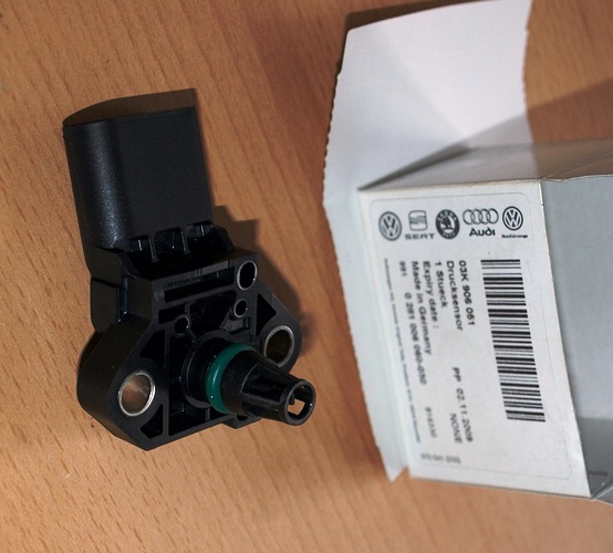

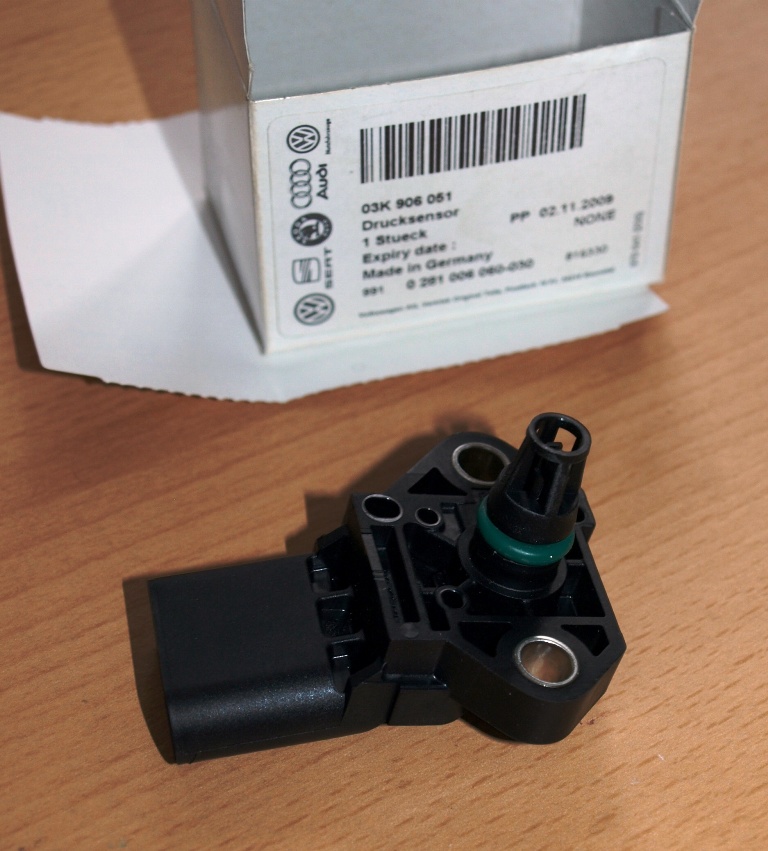

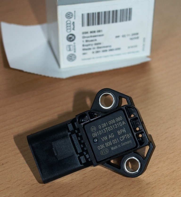

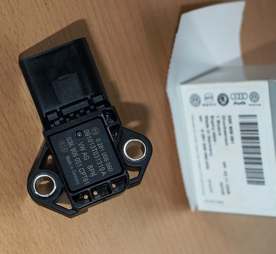

Ladedrucksensor 4 bar vom T5 2.0 BiTDI besorgt. Entscheidender Vorteil zu allen anderen 4 bar-Bosch-Sensoren ist, dass die Stecker 100% identisch mit den normalen LD-Sensor-Steckern von VAG sind - keine Änderungen am Kabelbaum nötig. Teilenummer ist 03K 906 051.
Der LD-Sensor ist nötig, damit ich die bisherige Beschränkung auf max. 3 bar absolut aufheben kann und meinen Ladedruck von 1.9 bar (rel) auf 2.2 bar (rel) anheben kann, da mein GTB2056VL einen Haltedruck von >2.2 bar hat und ich die auch gerne nutzen möchte
Muss dafür die MCU Software nochmals angepasst werden?
Ich stelle mir vor, dass der Sensor bei maximalem Druck immer in etwa Versorgungsspannung am Eingang anstehen hat, beim alten bei 4 Bar, beim neuen Sensor dann bei 5 Bar.
Ja klar, die Linearisierung für den Ladedruck im MSG wird natürlich angepasst und die Map für den LD selbstverständlich auch. Aber das ist ehrlich gesagt Kleinkram
