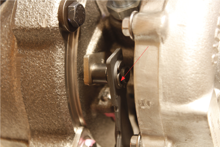

Hast du evt ein Nahbild von dem Sicherungsring?

Noch ein besseres Bild, Ne da habe ich nicht. Schau auf diesem Bild wo der Pfeil ist. Dort steck eine kleine flache Schraubendreher und zieh den Ring raus. Nur nicht verlieren. Am Besten halte einen Magnet in der Nähe bereit.
Viel Erfolg

Dazu vorher eine Frage. An dem Gestänge ist ja ein Sicherungsblech welches verhindert das sich das Gestänge vom Bolzen der VTG trennt.
Hier zu sehen
www.sgaf.de/node/430818 Roter Pfeil ( geklaut von Garfild)
Wie ist eure Einschätzung. bricht das leicht oder robust und ohne Probleme demontierbar.
Des weiteren hier die Idee von mir.
Die Dose ist ja nur in einer Position zu montieren.
Ergo könnte ich die Dose doch erstmal lösen und aus dem Blech wo die beiden Schrauben drin sind entnehmen. Sodas die Dose quasi frei ist. Gestänge bleibt mit der VTG vom Turbo verbunden. Durch den Weg des Gestänges sollte es doch möglich sein es raus zu nehmen.
Danach etwas hochheben ( der bewegliche Bolzen am Gestänge machts möglich ) und dann nur am Gestänge drücken. Somit müsste ich sofort merken ob die Dose Schwergängig ist oder das VTG innen .
Spricht das was gegen?

Ähm, das ist kein Blech sondern eine Sicherungsring aus Federstahl, gehärtet.
Die Druckdose kann man(n), sofern man gut ran kommt mit 2 Schrauben abbauen ( siehe Video)und nachdem man den Sicherungsring entfernt hat sogar komplett raus nehmen.
Dann kannst Du am Verstellhebel rumspielen soviel Du willst.
Falls Du das Halteblech von der Druckdose meinst, dessen 2 Halteschrauben sind gleichzeitig, 2 der 5 Halteschrauben von dem Rumpf in der Abgasturbine, ohne dies 2 Schrauben sollte man zumindest nicht mehr viel Gewalt am Verstellhebel/ Restturbo anwenden.
Mag sein das Du das Video schon mal gesehen hast, ABER genau so sieht es bei unseren AUY aus, und dazu habe ich bisher kein anderes Video von genau dieser Stelle gesehen

Wie schon geschrieben, den Federring bekommst du mit einem kleinen flachen Schraubensdreher ab, nur nicht verlieren, er bricht nicht. Dann kannst du den Einstellstift der Dose beiseite schieben und den Bolzen nach oben und unten bewegen. Das ist viel weniger Arbeit als die Dose abzumontieren. Falls es nicht funktioniert, kannst die dose immernoch abbauen.
Übrigens die Dose konnte ME nicht schwergängig werden. Die einzige Möglichkeit, die mit einfällt, ist dass die Kunststoffmembrane undicht wird. Dann wird der Magnetventil nicht in der Lage sein, die VTG-Gestänge nach unten zu ziehen. Wenn du dich unterm Auto liegst und eine andere Person den Zündschlüssel aufdreht und die Dose VTG-Gestänge nicht sofort nach unten zieht, ist die Dose defekt. Ob der Feder der Druckdose brechen kann :-/ ?
