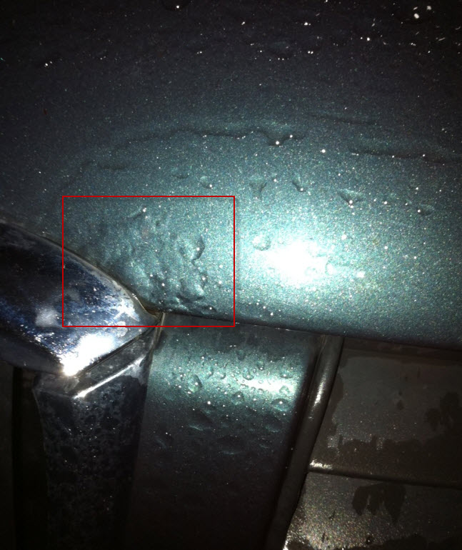

Heute nachmittag habe ich eine ca. 3cm breite Rostblüte entdeckt … Farbe ist noch drauf, aber der Lack wölbt sich schon.
Ist das noch ein Garantiefall ??
lG
Gawan
kommt drauf an…
detailbilder?
ich würde sagen, hinfahren und eine Stellungsnahme verlangen.
Schaut nicht unbedingt wie ein Lackierfehler aus, sondern so als wenn etwas gescheuert hätte
Ich nehme da mal schwer an, dass hier die Grundierung fehlt,
oder beim Lackieren sehr schlampig gearbeitet wurde.
Hier ist sicher eine Reklamation gerechtfertigt.
Die Beschwerde höflich, aber bestimmend vorbringen, damit sich der Werkstattboss nicht gleich quer stellt.
oder das scheuernde Teil nicht richtig montiert wurde
welches scheuernde teil ?
das ist ganz vorne an der spitze der motorhaube

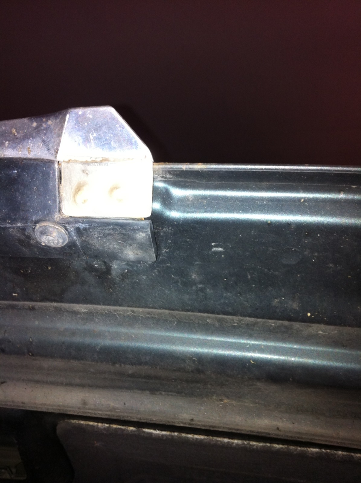

Sitzt da nicht etwas aus Chrom davor das scheuern könnte?

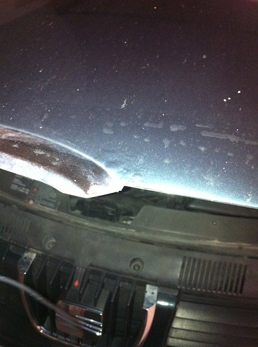

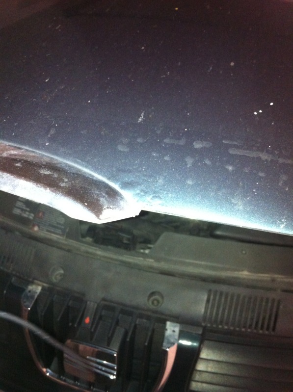

haube auf und bild von haube innen und chrom ring an der stelle bitte
Das sieht dann so aus:
Der Rost kommt von der Unterkante, hat also 0,00 mit dem Lackierer zu tun sondern von einer Fehlmontage
