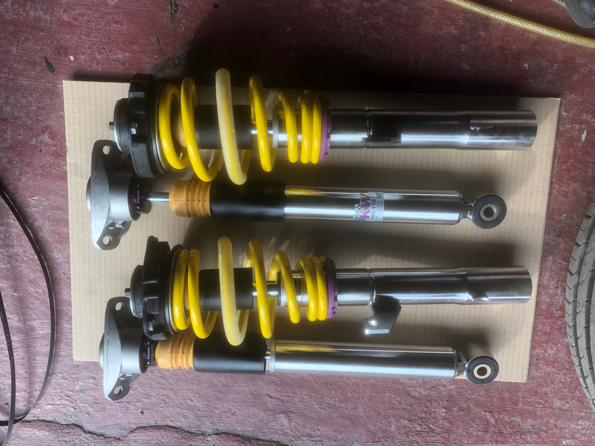

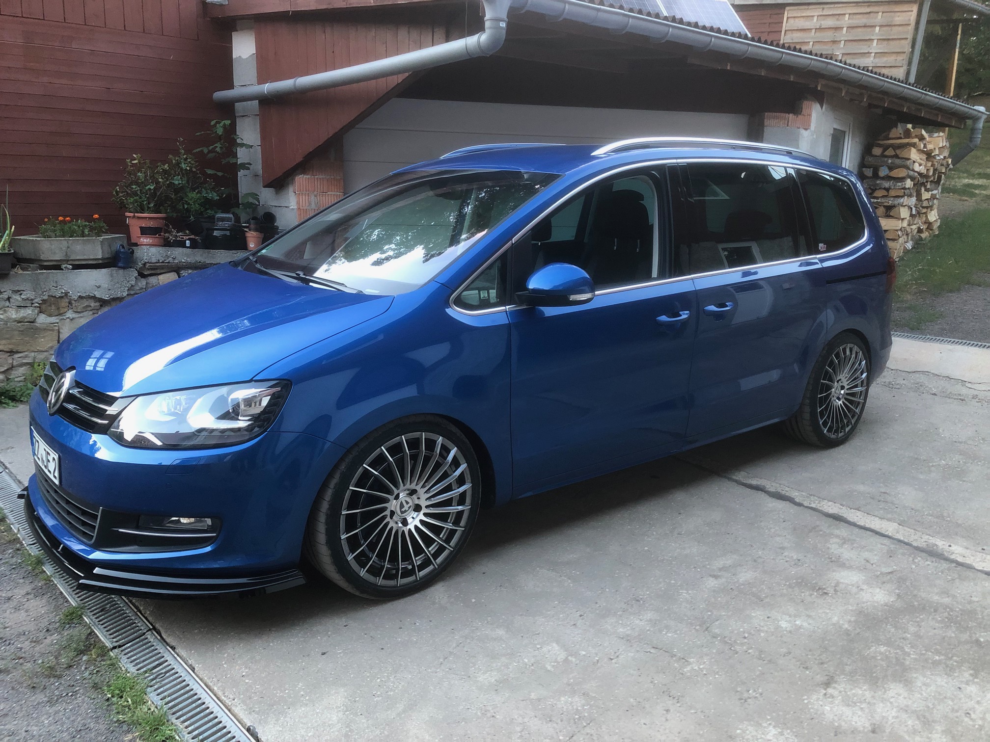

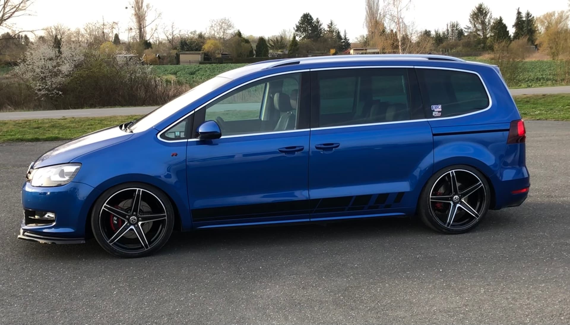

Ich habe meinen Sharan mit einem KW Gewindefahrwerk Variante 3 ausgestattet und muss sagen ich bin total begeistert. Es fährt sich sehr komfortabel und läast sich sehr gut abstimmen.
Für euch habe ich auch genügend Bilder gemacht.
Super! Sehr tief runtergeschraubt, oder? Ich habe seit März das Street Comfort drin, bin auch total begeistert! Mein 7N ist vorn 50 und hinten 70 mm runtergekommen. Der Fahrkomfort ist toll, will fast behaupten, besser als mit dem Standard-Fahrwerk ab Werk. Bin mal gespannt, wie der im Winter auf den Ballonreifen mit dem Fahrwerk fährt.
Nach Gutachten habe ich noch 1cm Luft nach unten. Aber es reicht so. Vorn und hinten habe ich 360mm Nabenmitte bis Radhauskante. Die 20 Zoll Felgen machen hier bei der Optik auch viel aus. Ich habe für den Winter 18 Zoll Felgen, da ist nichts mit Ballonreifen. Ich habe schon alles für den Umbau auf die GTI Clubsport Bremse vorn liegen. 340mm Bremse, da passen keine kleineren Felgen mehr drauf. Selbst mit 20 Zoll und 235/35 R20 Reifen ist das Fahrwerk nicht hart sondern sehr komfortabel. Eine sehr gute Kombination. KW wird hier seinem Namen gerecht.
Den Umbau habe ich komplett alleine gemacht, so schwer ist das nicht. Habe aber Domlager und Aufnahmen vorn und hinten neu genommen. Das original Fahrwerk ist somit jederzeit wieder zu verwenden. Nach dem Einbau habe ich noch die Achsvermessung gemacht, musste einiges eingestellt werden und ACC neu kalibriert.

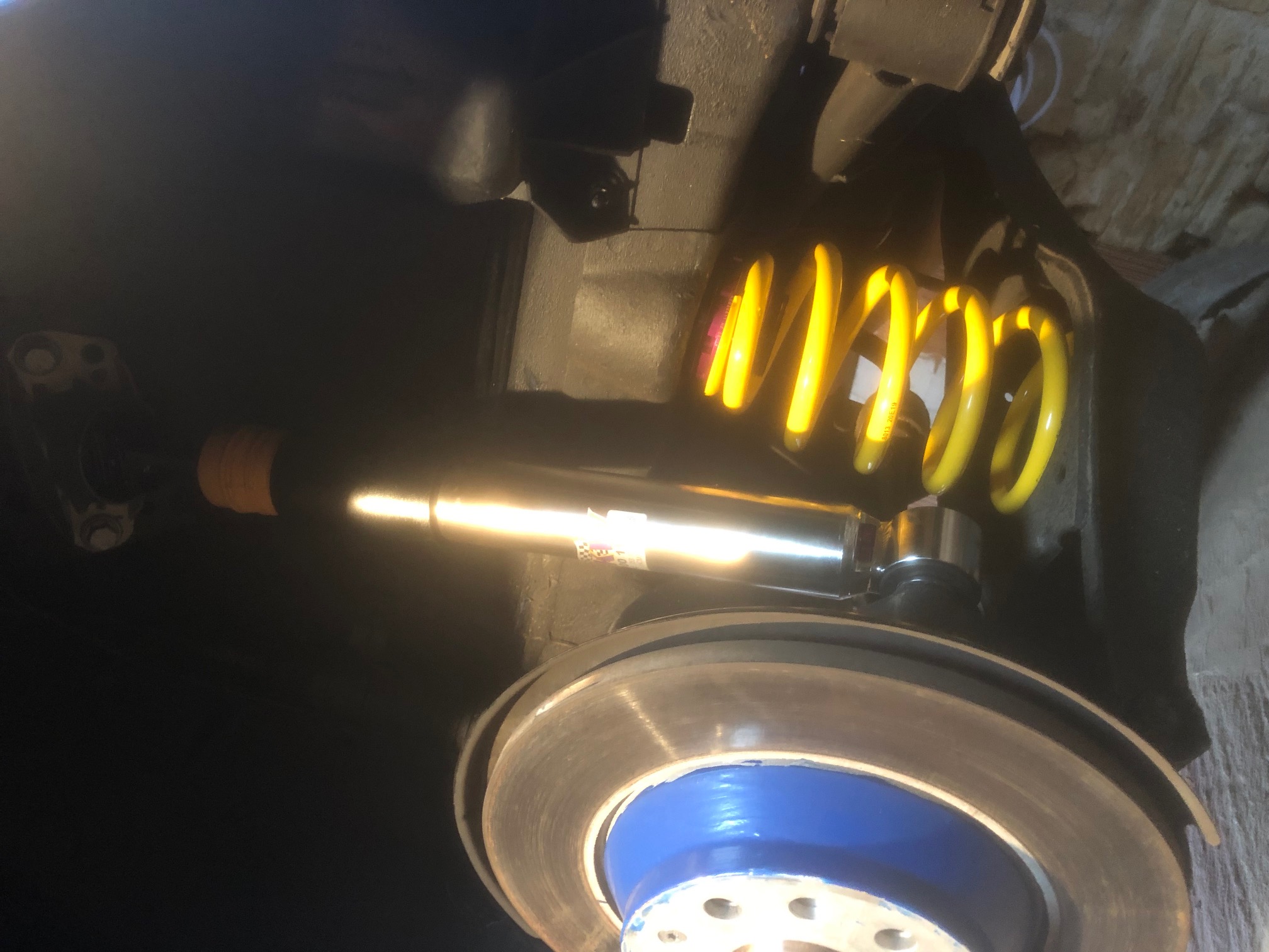

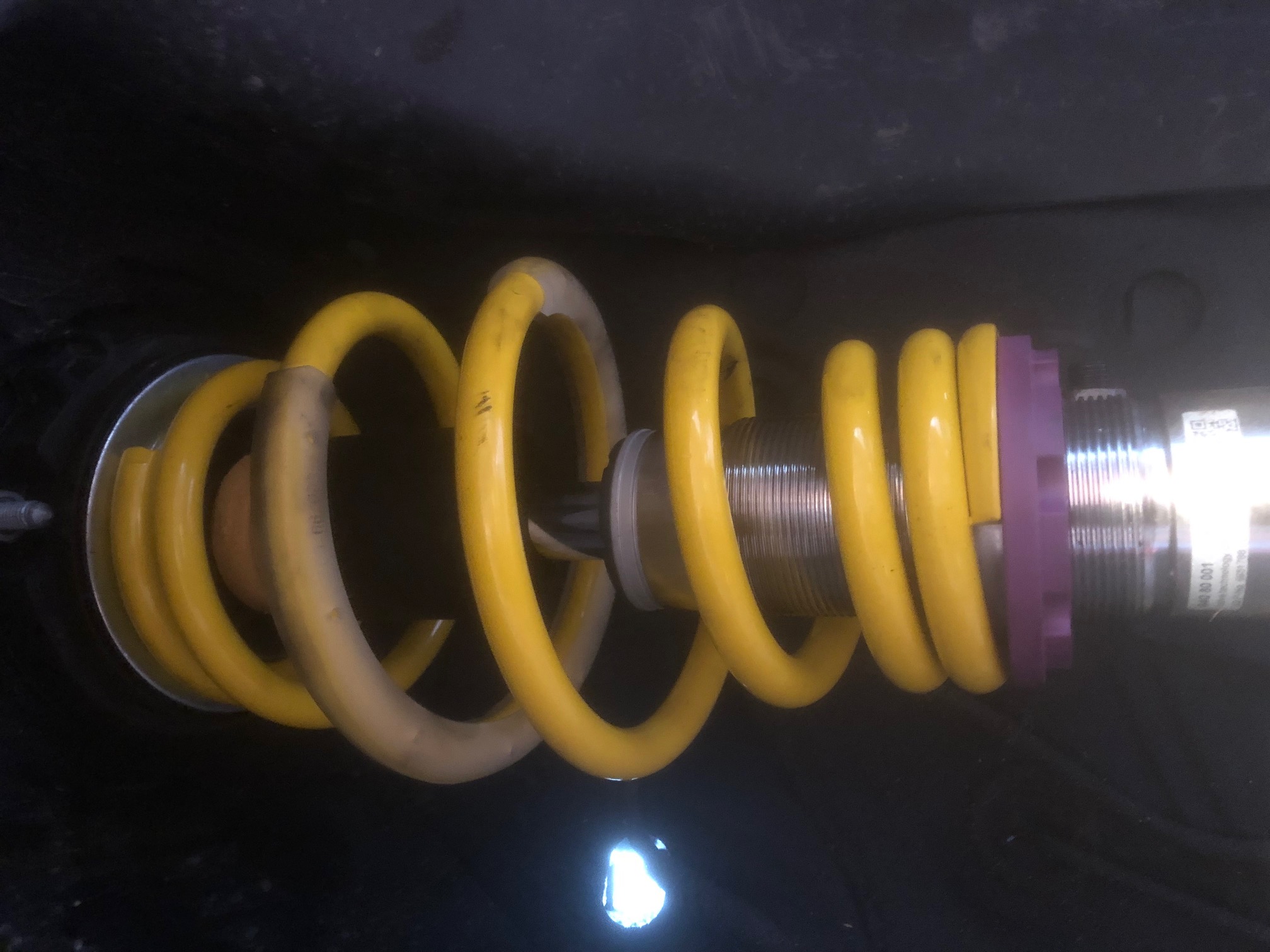

So ich habe mein Gewindefahrwerk jetzt mit HLS ausgerüstet. Das Fahrwerk kann man also hydraulisch um 45mm anheben oder senken. hier mal ein Bild im abgelassenen Zustand.
