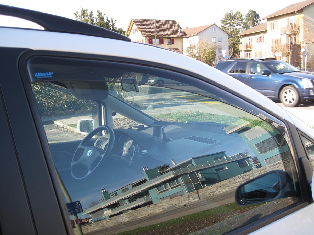

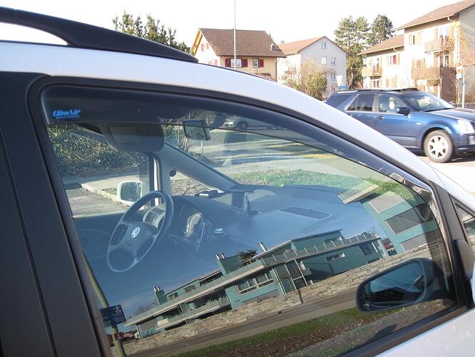

Das Einklemmen des Kabels hingegen ist ein Problem. Möglich wäre aber, ein Fenster einen Spalt offen zu lassen und dort das Kabel durchzuführen. Geht natürlich nur in einer Garage oder vielleicht noch bei einem Carport, sonst regnets rein.
Dafür gibt es doch:

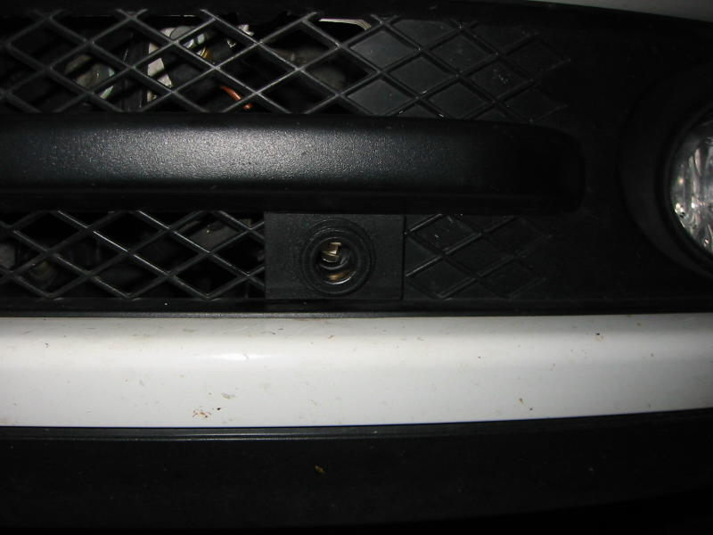

Ich hab auch ein CTEK im Einsatz, zusätzlich ist noch eine Außensteckdose im linken Stoßstangengitter verbaut, das Foto zeigt die Steckdose ohne Verschraubungskappe.

Läßt sich denn ein Stromkabel ohne weiteres in der Tür einklemmen, ohne dass es dabei auf Dauer zu Schäden kommt? Was wertzuiop mit seinem Bild aussagen wollte, weiss ich nicht so richtig.
