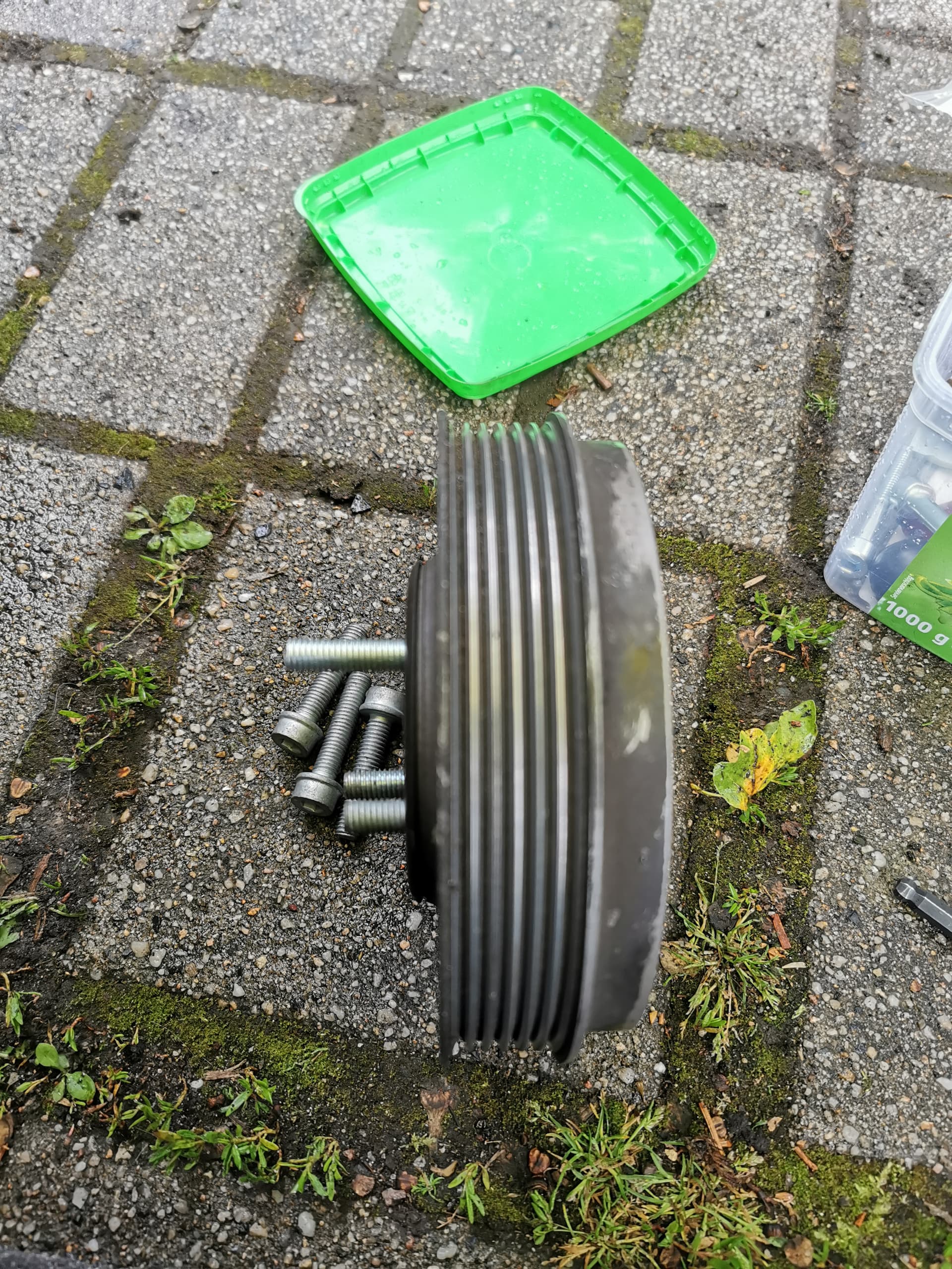

Wollte heute den Zahnriehmen wechseln und hab es auch fast geschafft.
Bin an den letzten 2 Schrauben der Kurbelwellenriemenscheibe abgestorben.
ichzeigwasichkanniwan hat mal wieder alles gegeben.
Rostlöser wie Schläge vor Kopf oder in die andere Richtung lösen haben keinen Erfolg gebracht. Die Innensechskant sind durch.
An der Stelle ne Mutter anschweißen trau ich mir auch nicht zu.
Spricht etwas dagegen an der Stelle die Innensechskant gegen außensechskant zu tauschen?
Hoffe ich kann die vernünftig aufbohren an der Stelle. Morgen kommt das nötige Werkzeug.

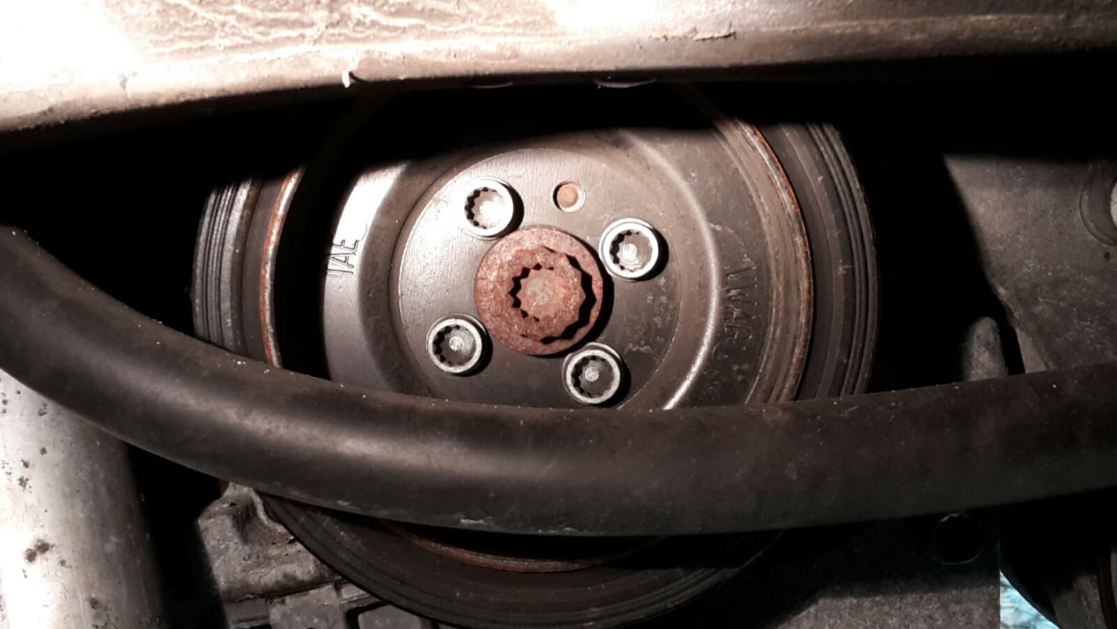

Du brauchst doch Platz für die Nuss, da ist Zentralschraube in der Mitte und die Schräge außen
Sorry
Fahr zum Händler. Die kosten unter 10 €
Und lass dir die Innenvielzahn vom Foto oben geben (und nicht Innensechskant).

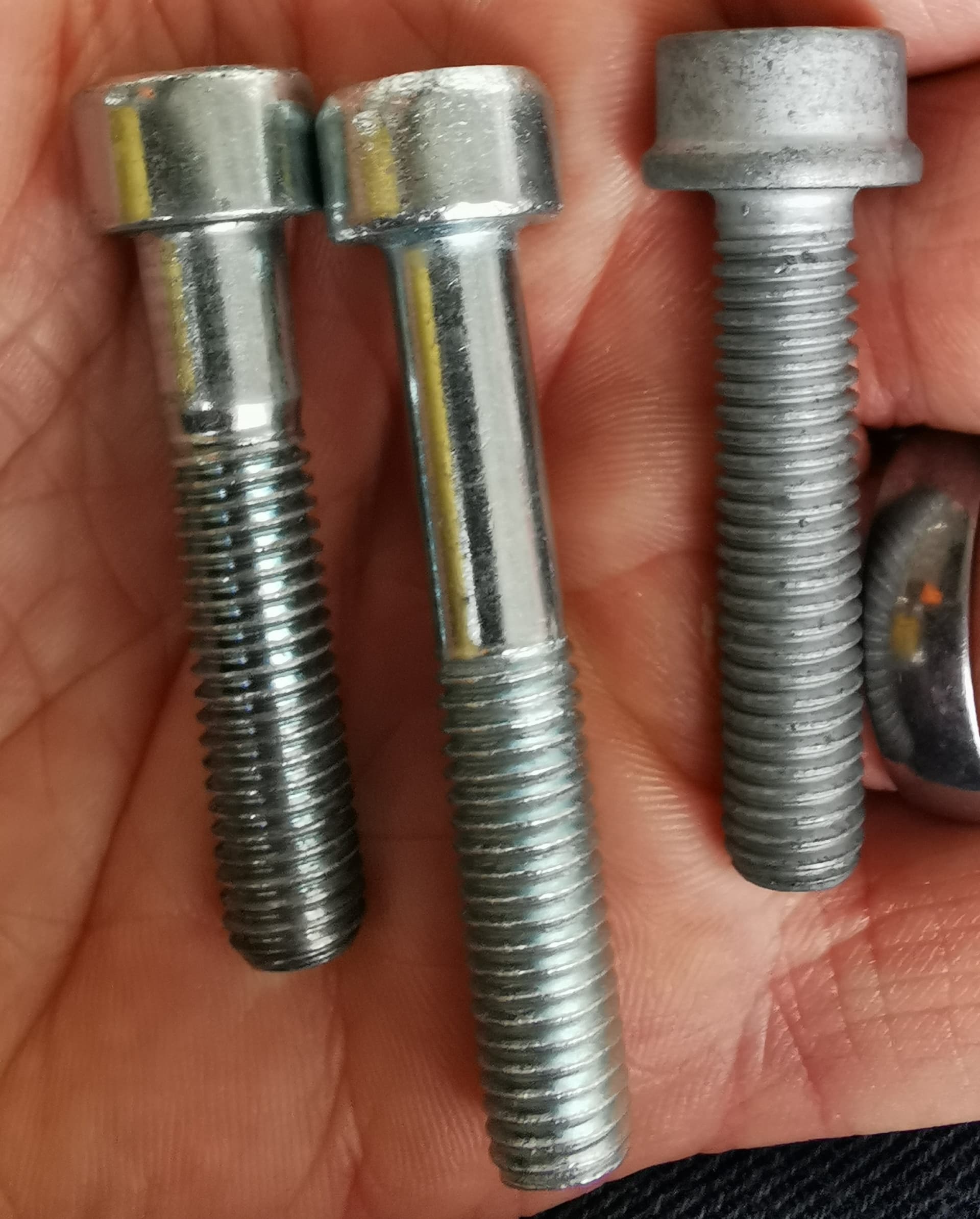

Die linken beiden werden nicht passen, Schaftschraube geht nicht. Das Gewinde fängt gleich hinter der nicht sehr dicken Scheibe an.
Müsste die N91048802 M8 x 20 sein.

Korrektur → bei der alten Riemenscheibe gehen Schaftschrauben, weil viel dicker, siehe Bilder unten.

ich habe meine gerade getauscht. Bei mir sind das N90339605 M8x37.
4 Stk. kosten bei VW 10 Euro. Experimenten mit Baumarktschrauben habe ich lieber unterlassen.

Die linken waren übrigens drin :naenae:
Mitte ist von WM
Rechts die 37er original mit oben genannter Teilenummer.
Also hat mein Vorgänger nicht die originalen verwendet.
