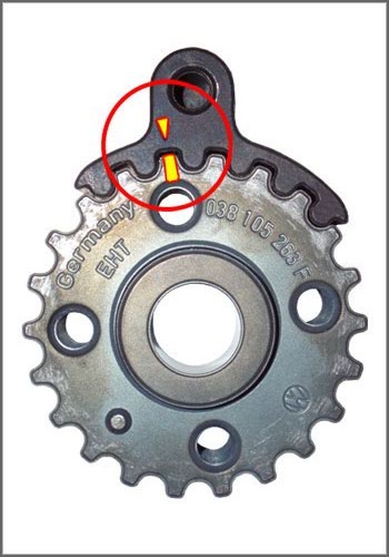

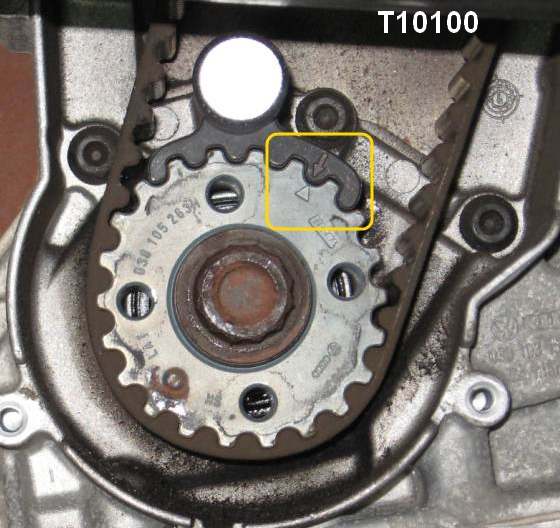

Genau es ist in so weit wichtig zu wissen, weil für das runde KW-Rad ein anderes Kurbelwellenstopp gebraucht wird als für ein ovales KW-Rad. Das runde KW-Rad wird mit dem KW-Stopp T10050 um ca. 11:30 Uhr fixiert. Das ovale KW-Rad wird mit dem Kurbelwellenstopp T10100 um ca. 14:00 Uhr fixiert. Beide Werkzeuge sind sich sehr ähnlich. Wenn du aber beim Zahnriemenwechsel den KW-Stopp T10050 benutzt und die KW um 11:30 Uhr fixiert hast, und dein Auto nicht hine ist, hast du ein rundes KW-Rad. Gruß Garfild
Ovales:
Rundes:
