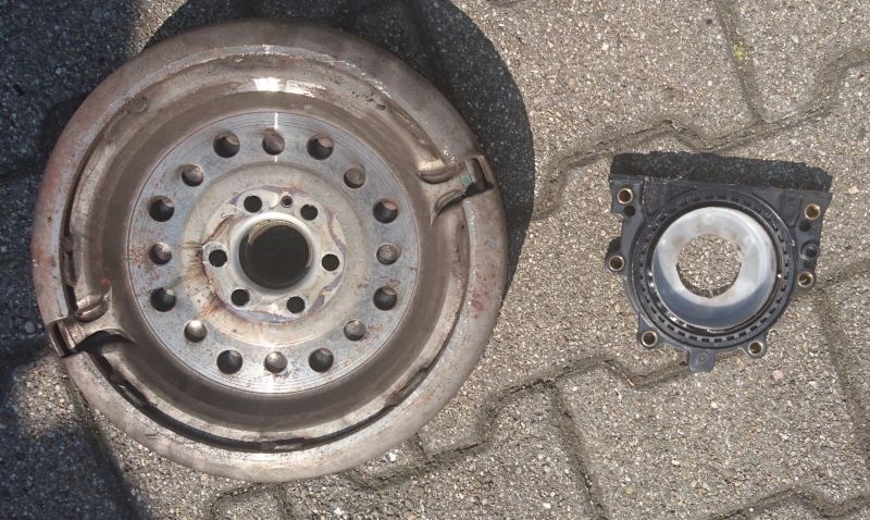

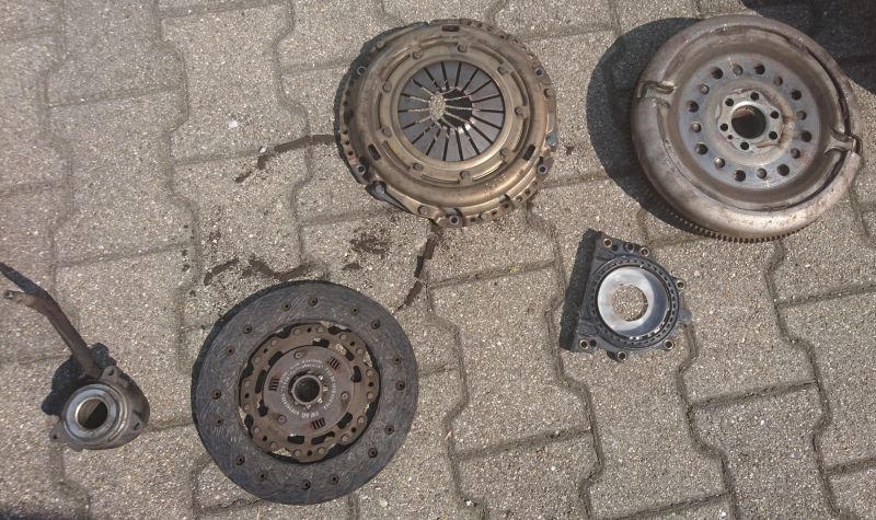

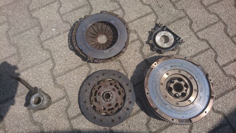

Kupplung getauscht bei freier Werkstatt.
Grund war die abgefallene Bremsflüssigkeit im Vorratsbehälter.
Zum Zeitpunkt der Demontage war der Nehmerzylinder dicht.
Auch die Kupplung hätte noch eine Weile gehalten. Aber ich hatte Bedenken, dass wir im Urlaub damit stehen bleiben.
Jetzt ist alles neu, der Nehmerzylinder, die Kupplung mit Ausrücklager und das ZMS.
Außerdem wurde noch der Simmerring getauscht (beziehungsweise der Flansch der Kurbelwelle weil der Simmerring nicht einzeln erhältlich war).
