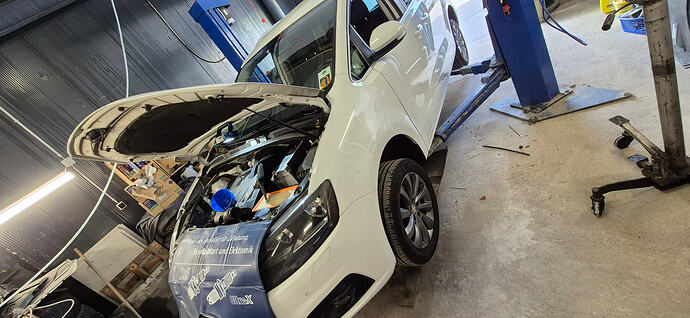

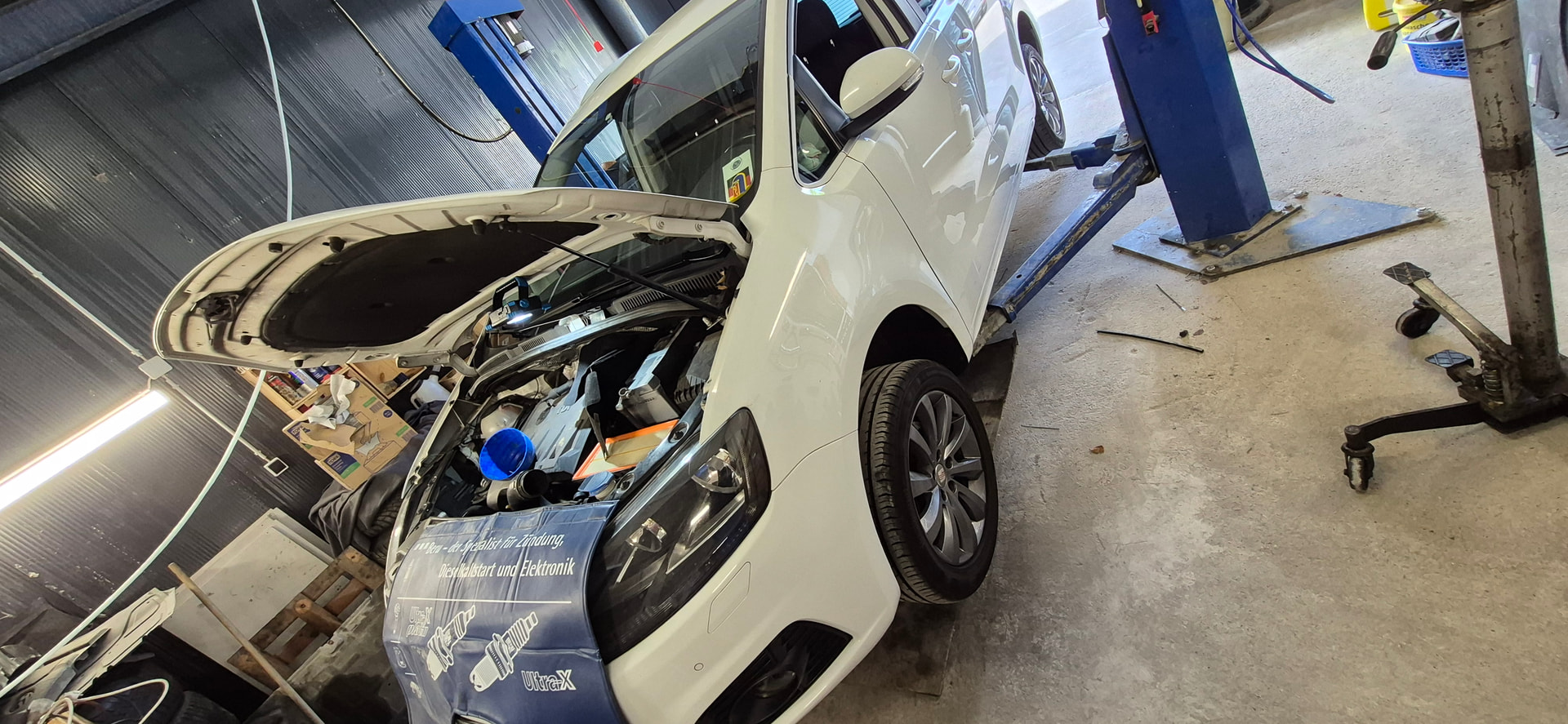

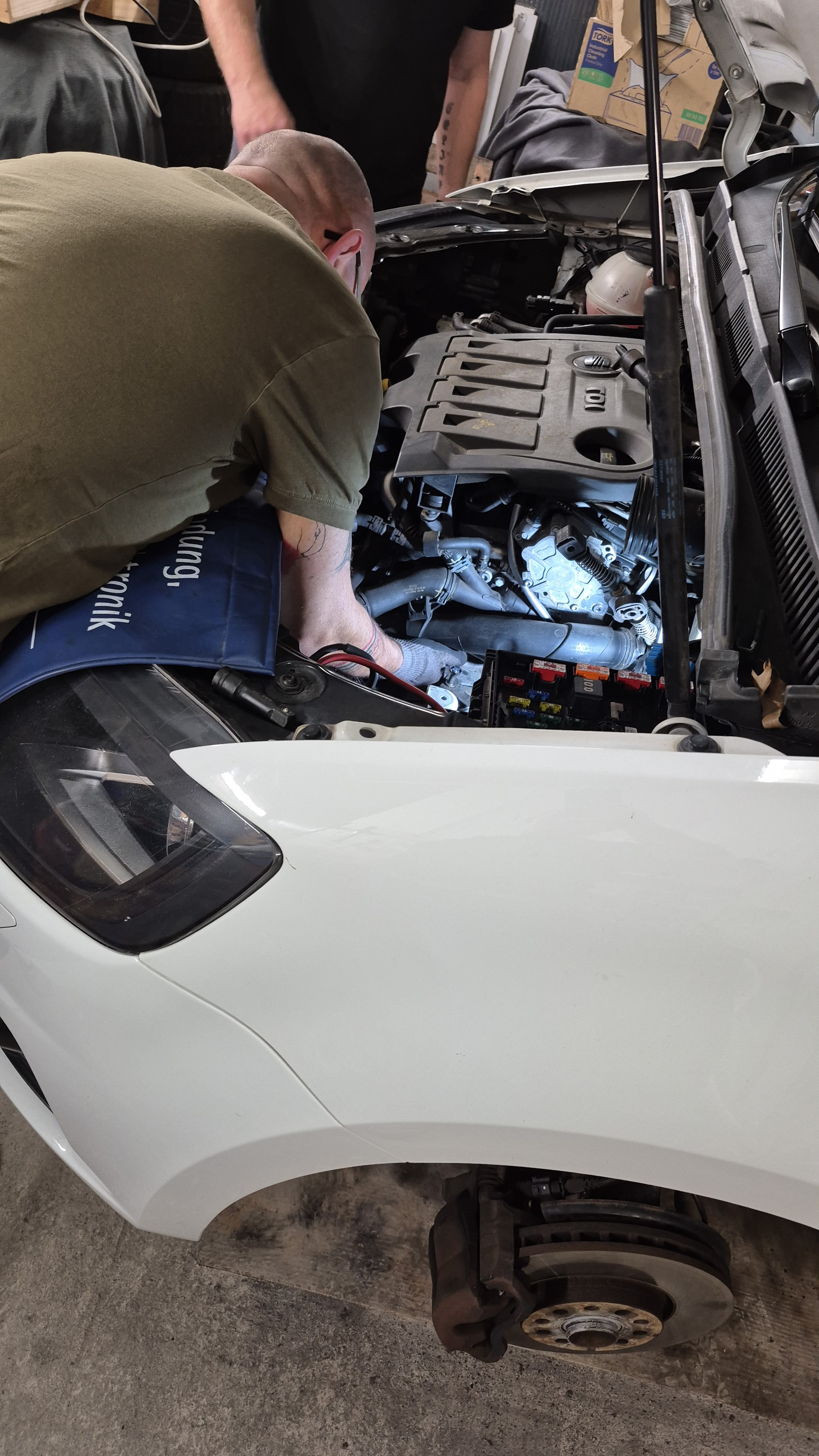

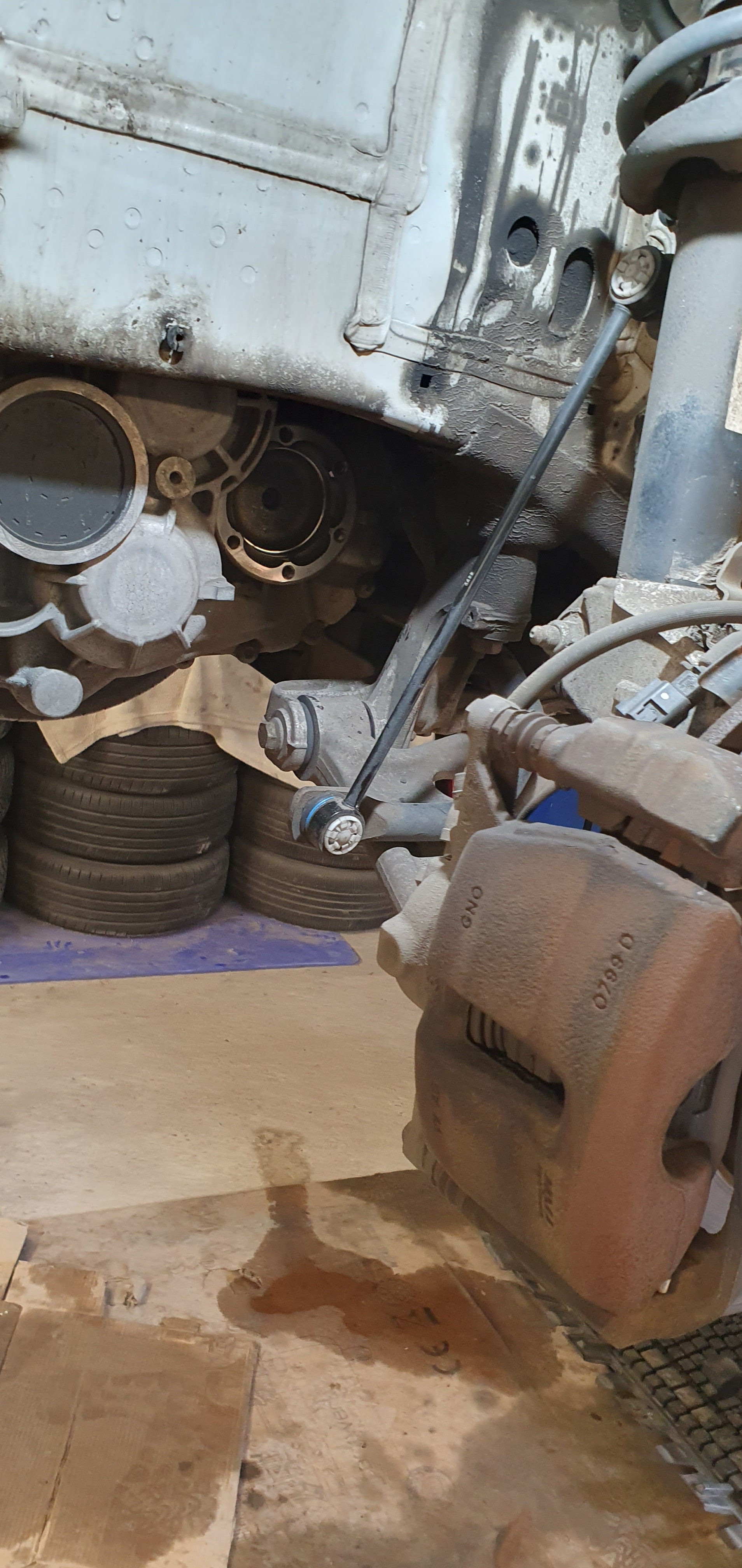

Also selber ran. Kupplung von LUK im Angebot für knappe 700 bekommen. Wollte es erst in der Garage machen aber @Tilli ( Guido ) hat mir angeboten es bei ihm in der Halle mit Bühne zu machen. Also haben wir am 02.05 das ganze gemacht. gemütlich von 8:30 bis 17:15 .

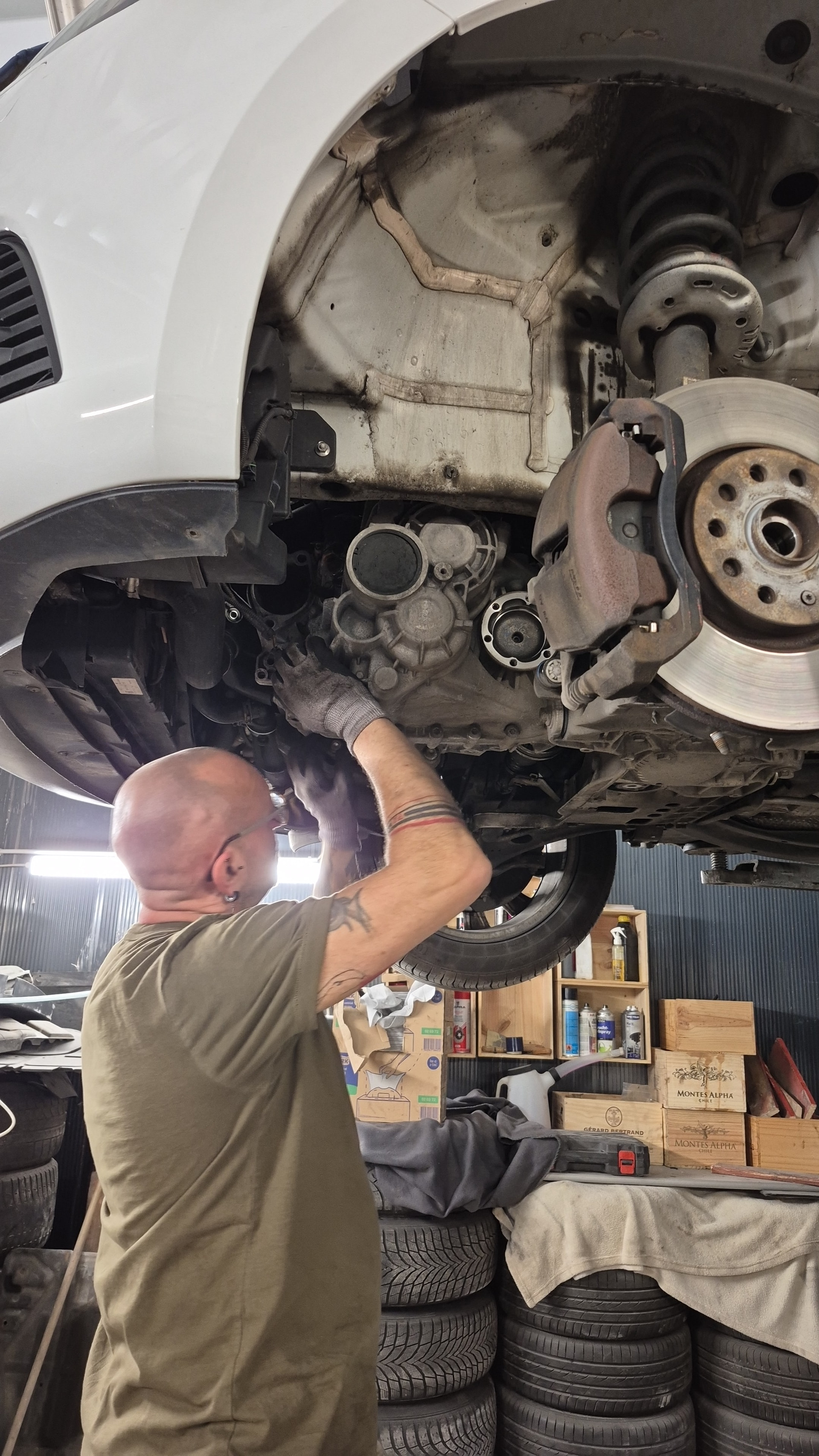

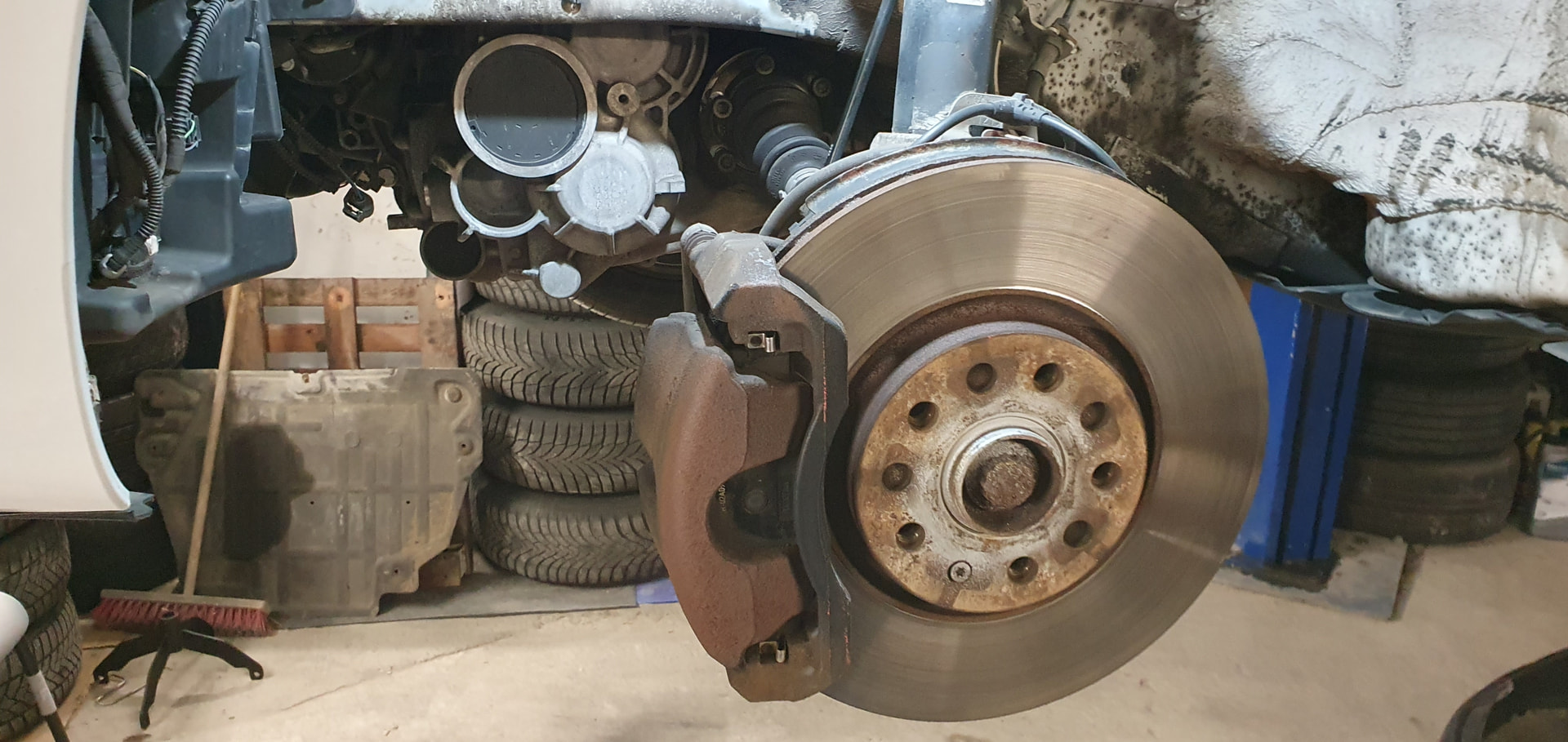

Auto hoch und unten den Fahrschutz ab

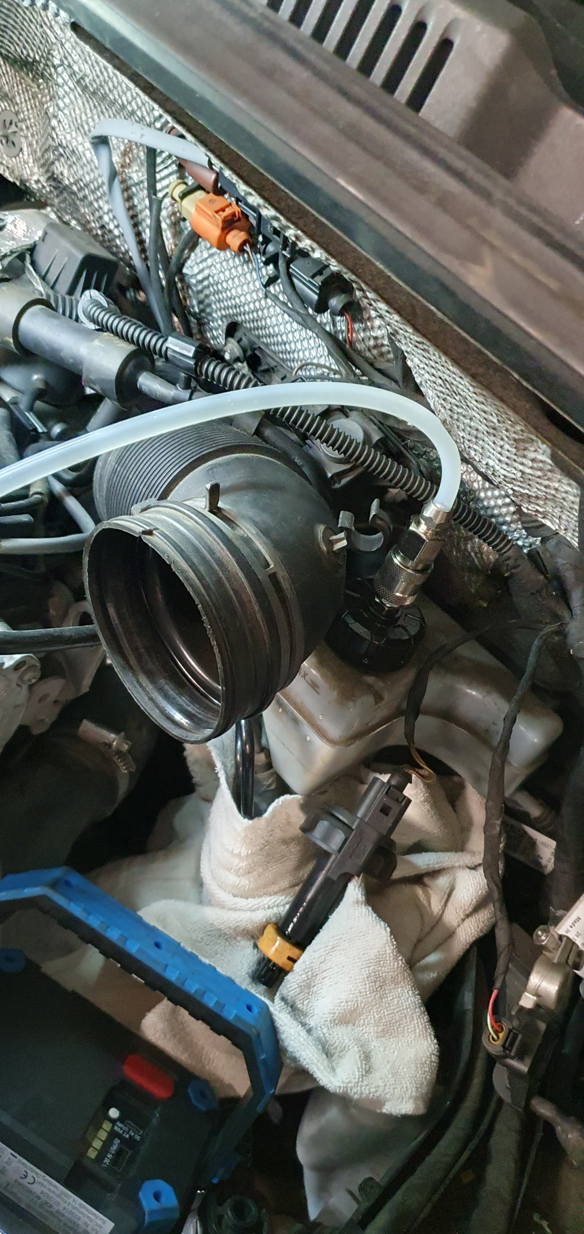

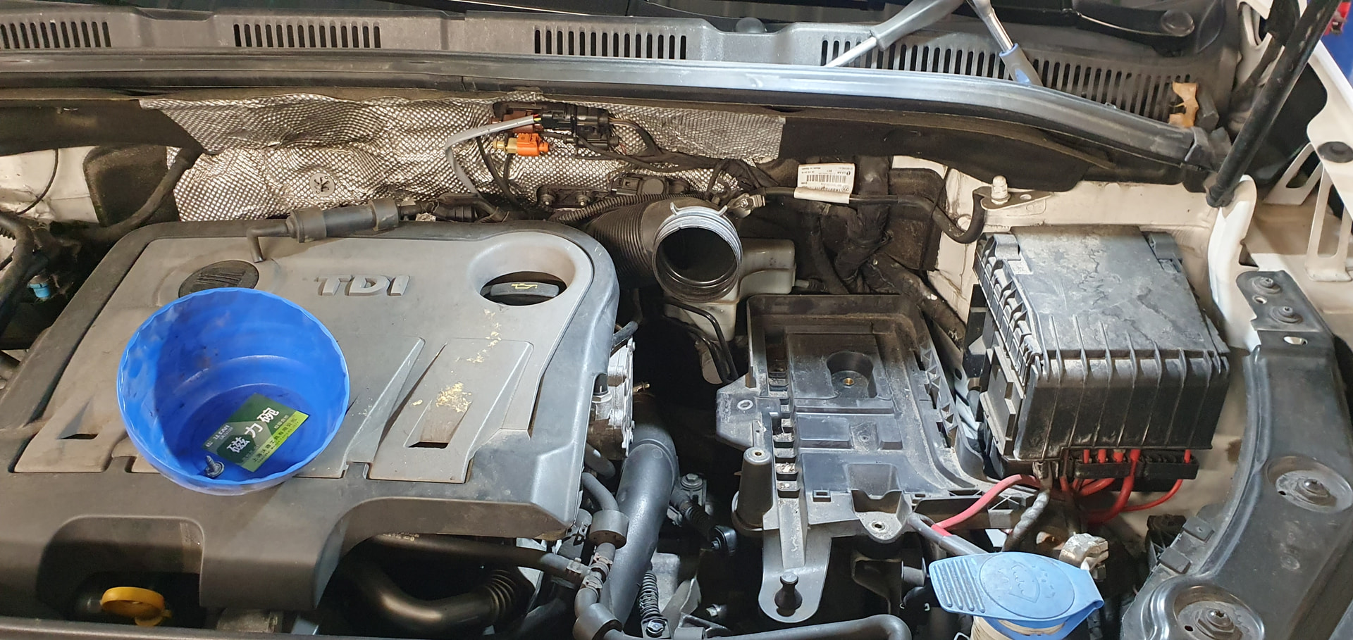

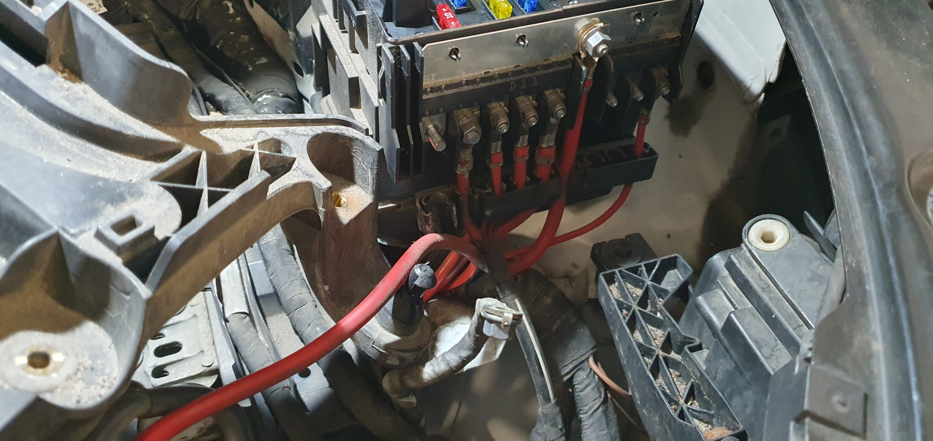

Alles oben muss raus . Luft Versorgung etc. Batterie und der Träger der BAT
Das linke Kabel muss ab sonst geht der Träger nicht ab

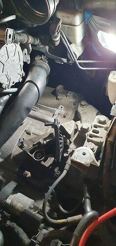

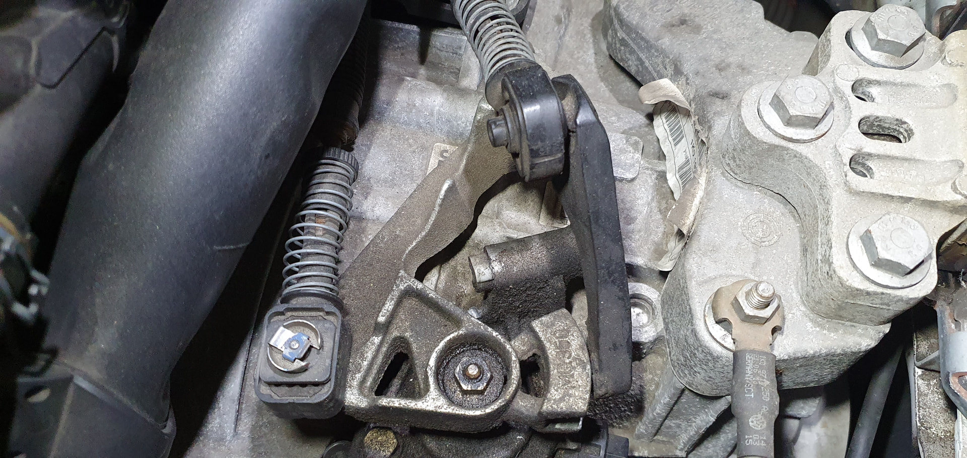

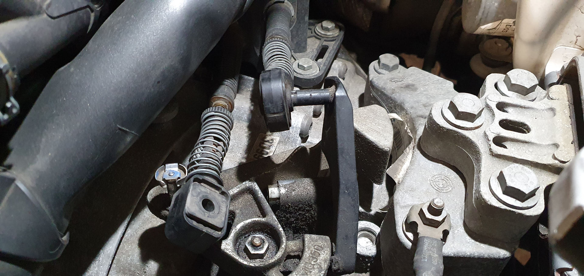

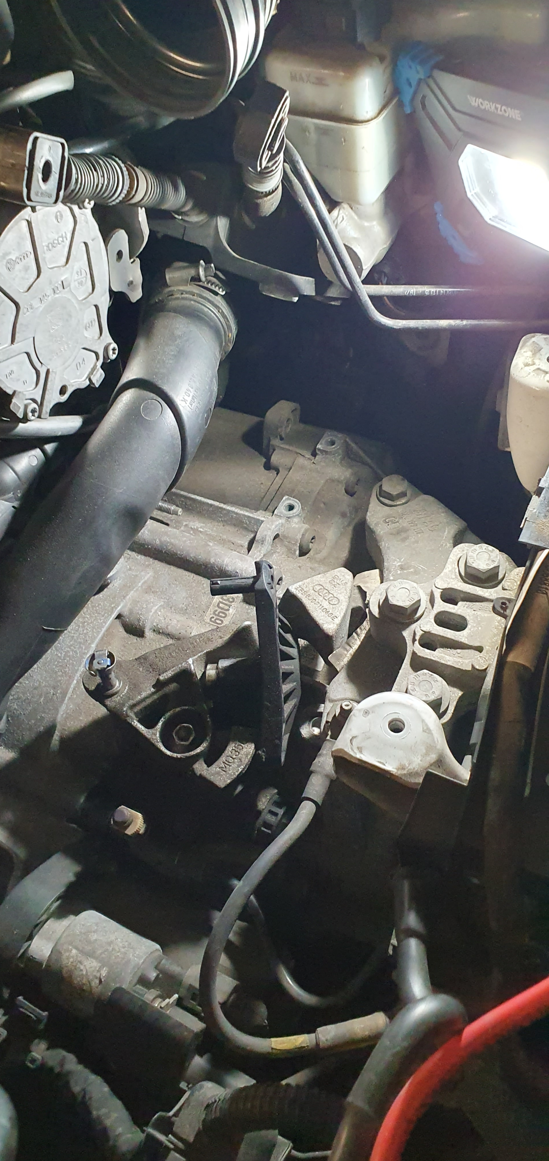

Danach die Schaltkulisse.
Rechts abhebeln Links den Clip Weg dann abhebeln und den Clip wieder an seinen Platz Die hinteren beiden Schrauben müssen raus und links unter dem Rohr ist eine Mutter die auch ab .
Das ganze hoch legen

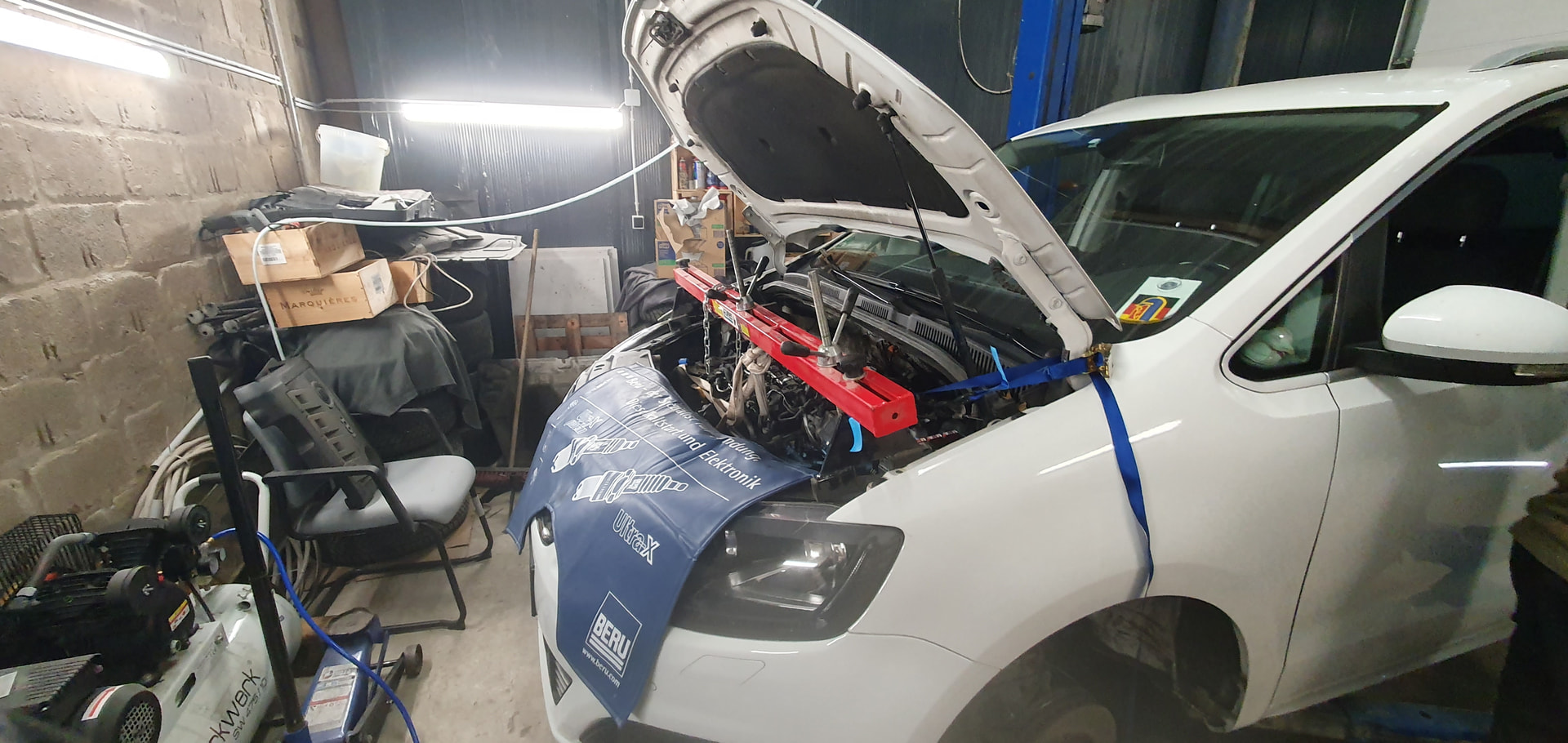

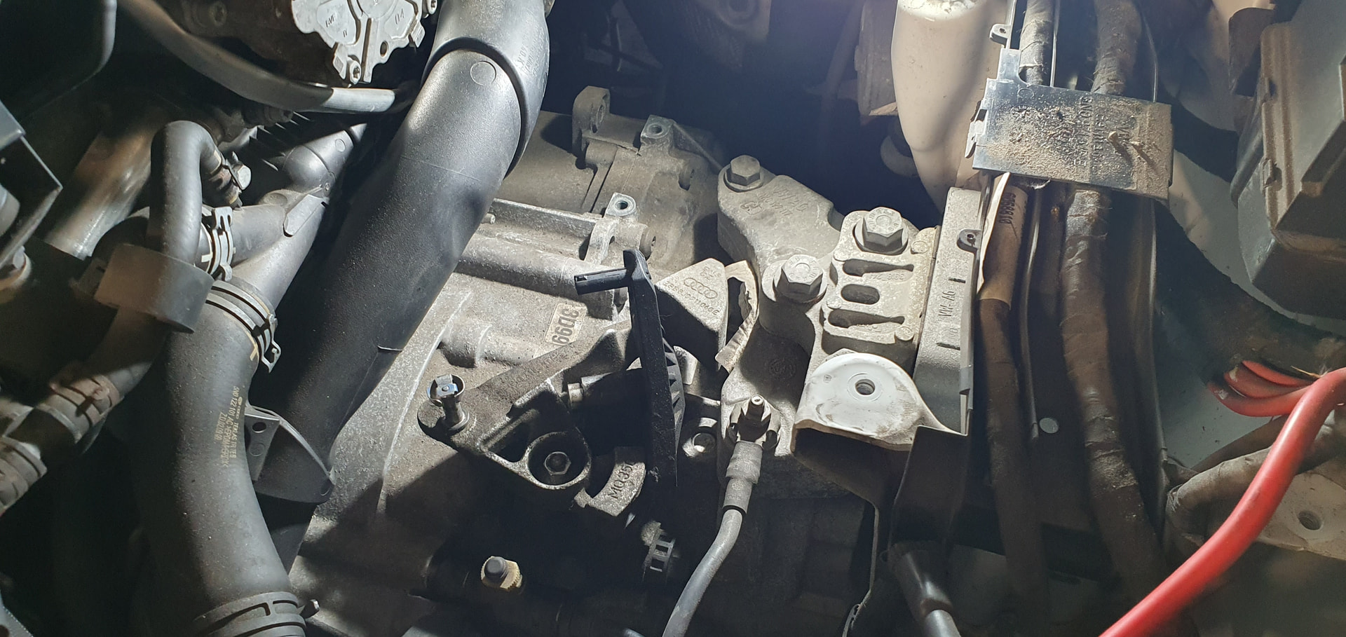

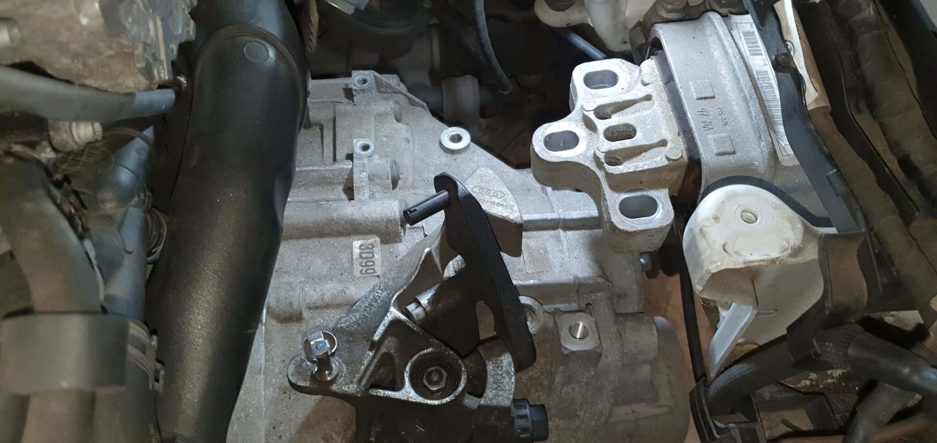

Motor abfangen und auf Spannung setzten
Dann den Halter vom Getriebe raus

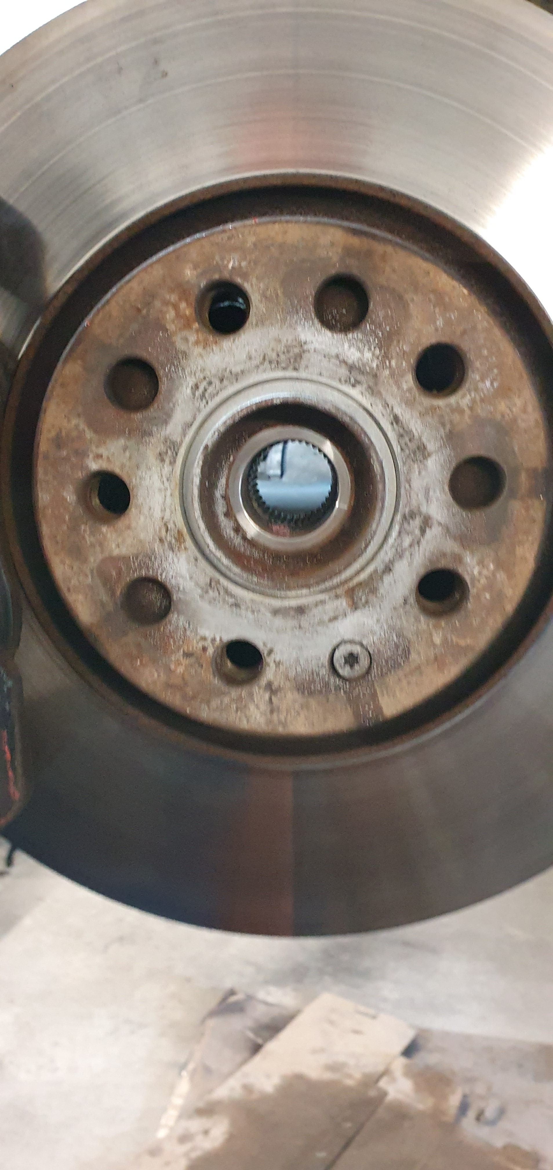

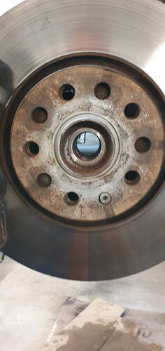

Antriebswelle raus

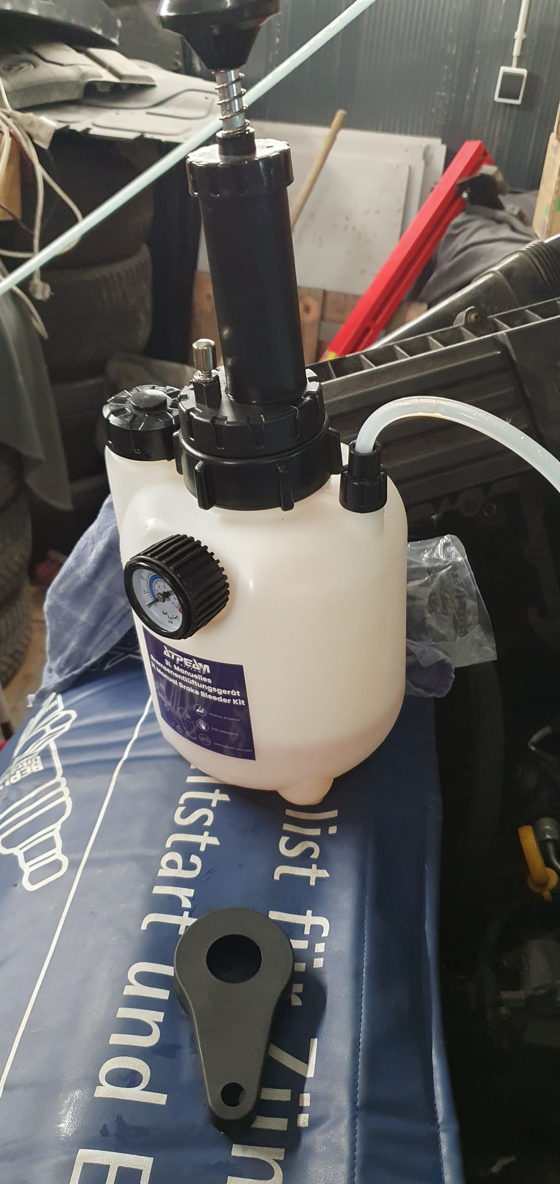

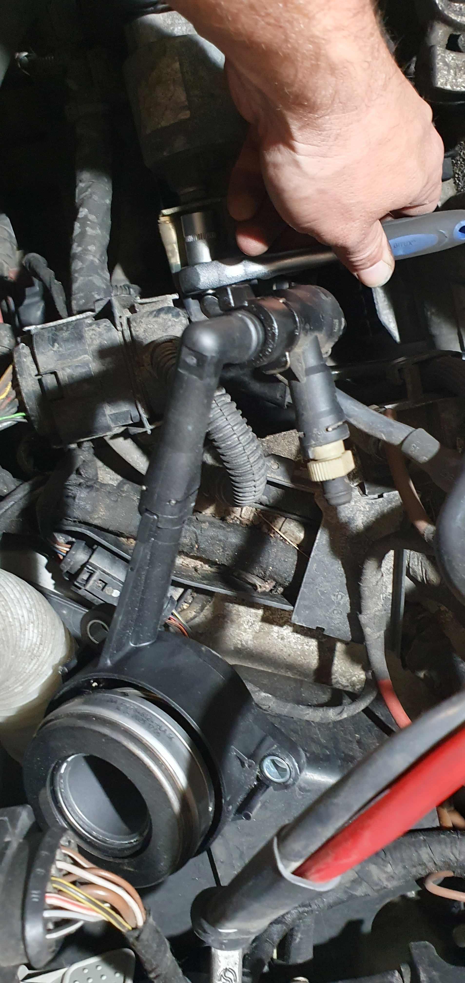

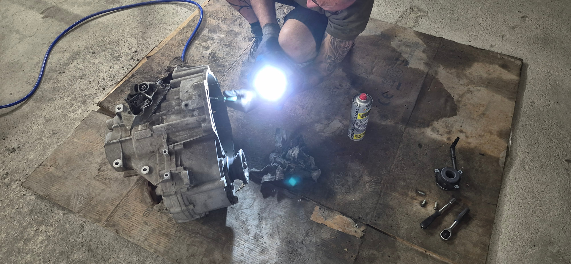

Wir haben das neue Ausrücklager direkt angeschlossen um so wenig wie möglich Flüssigkeit zu verlieren.
danach das Getriebe raus nehmen. Klingt einfacher als es ist . mit Heber keine Chance also drei Mann und los. Sch… Schwer

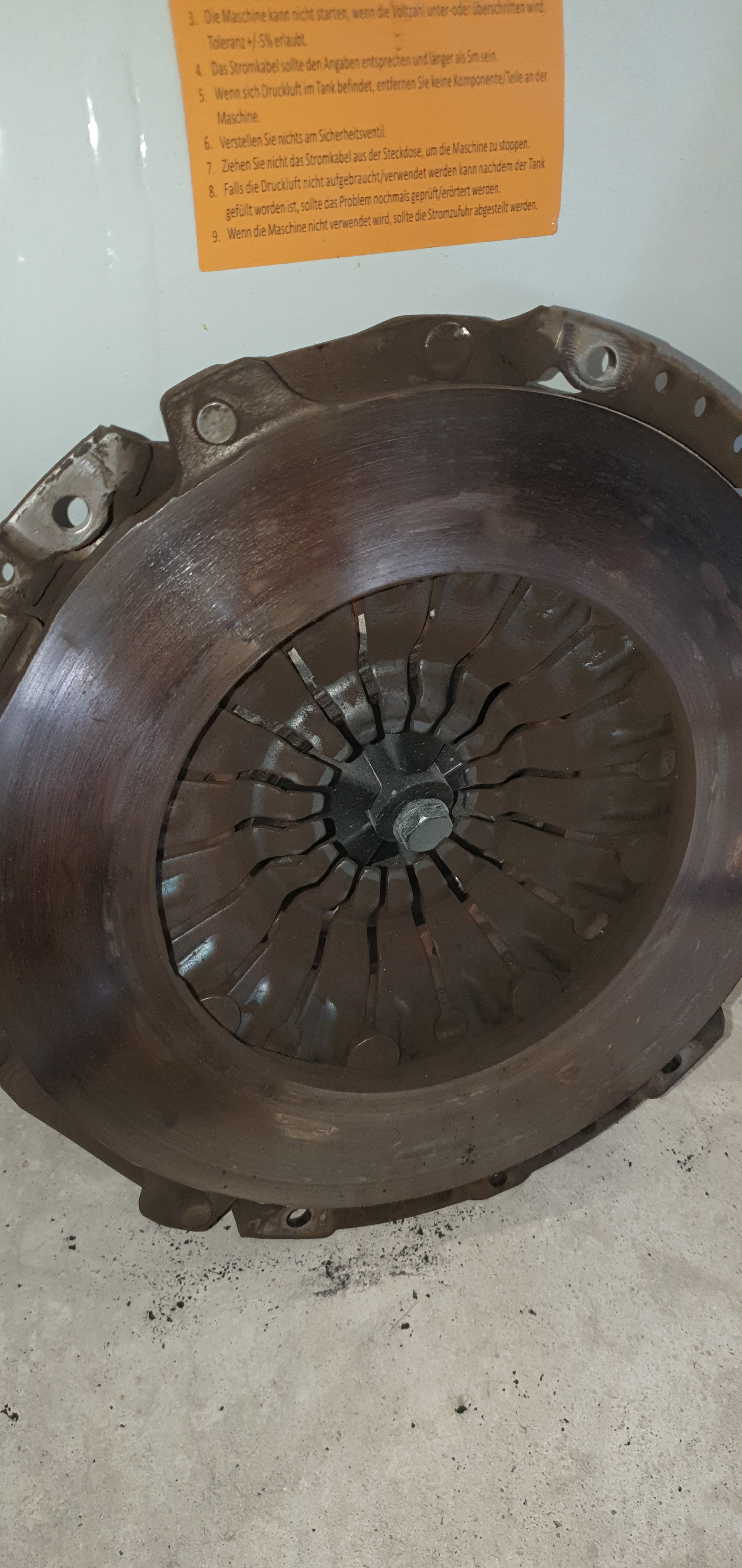

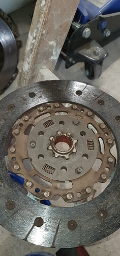

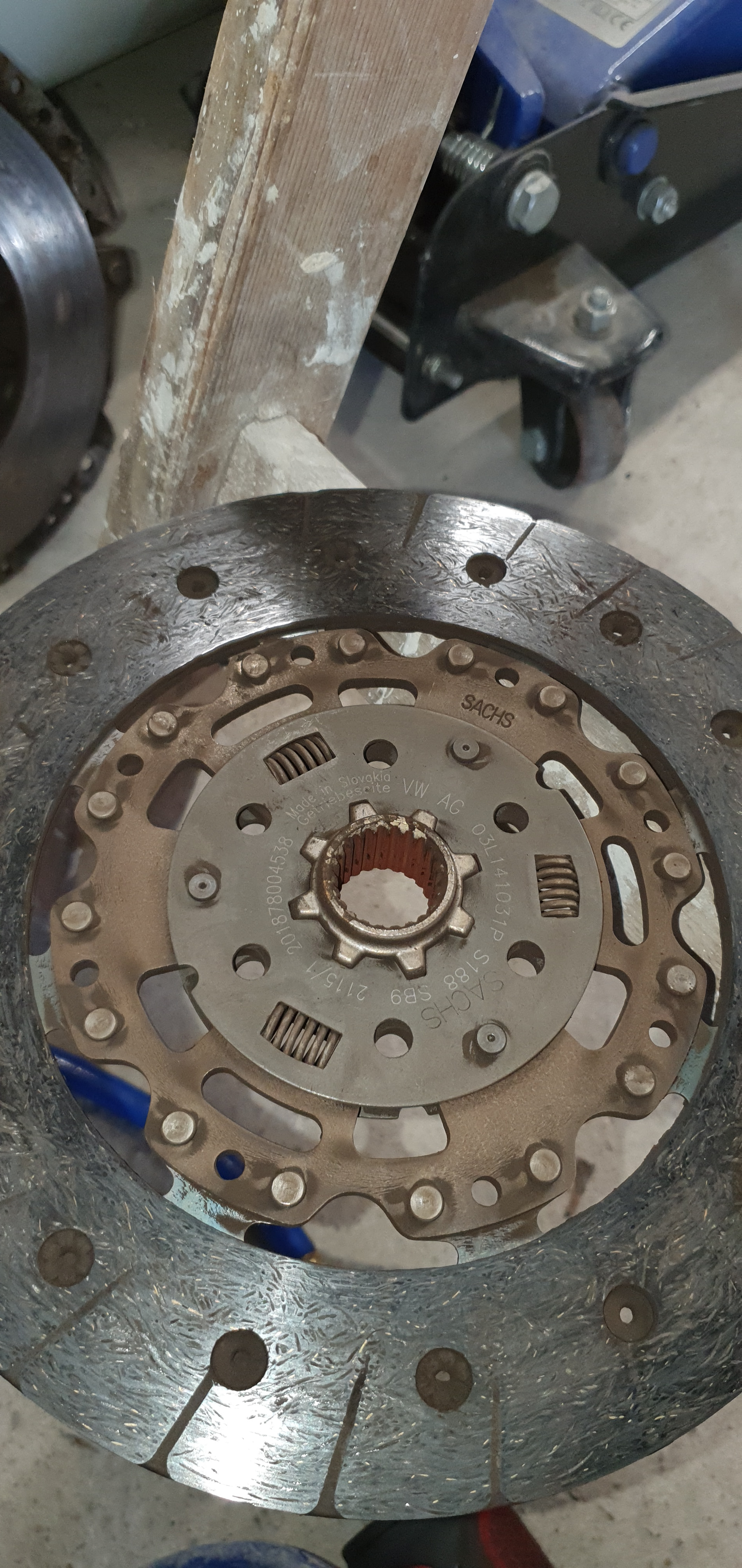

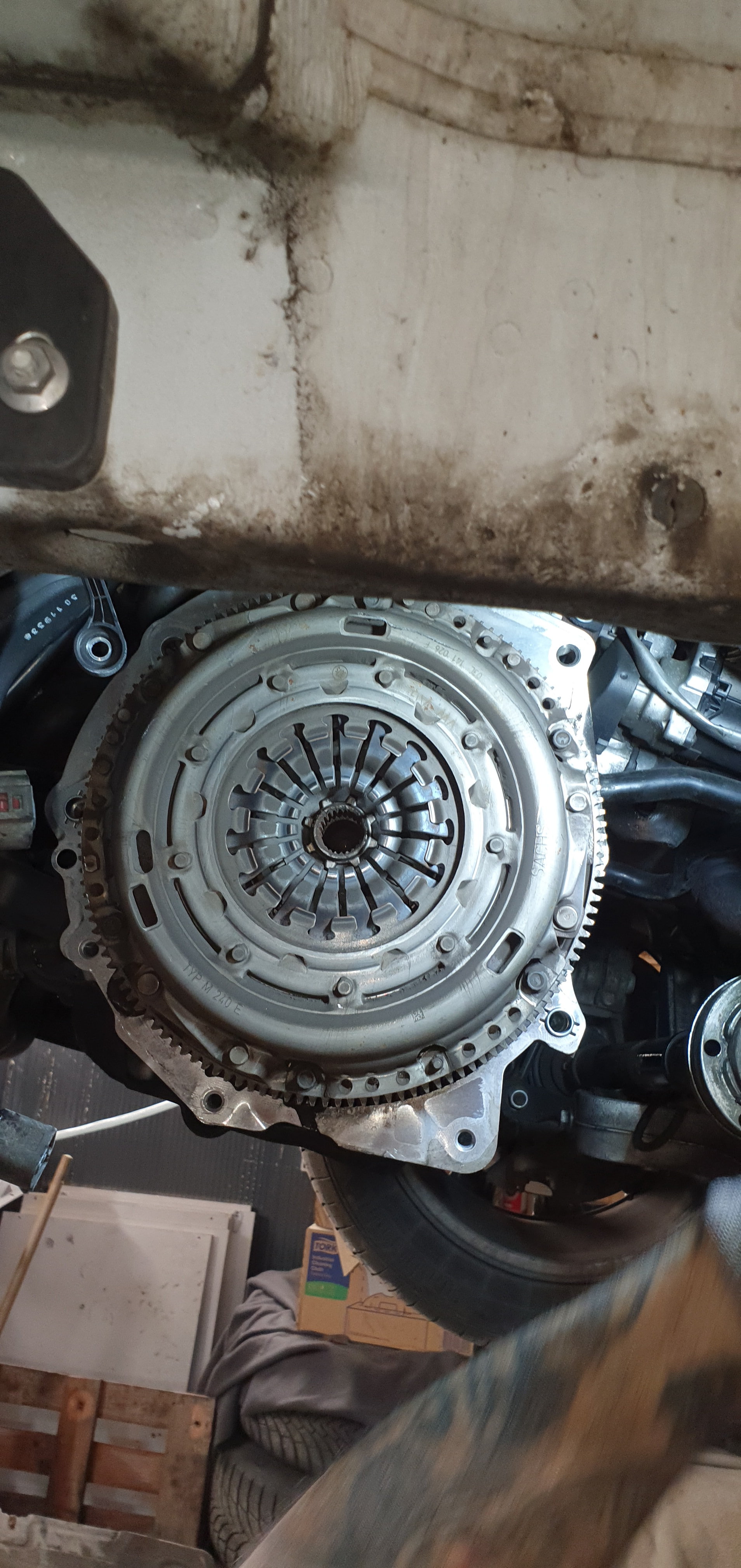

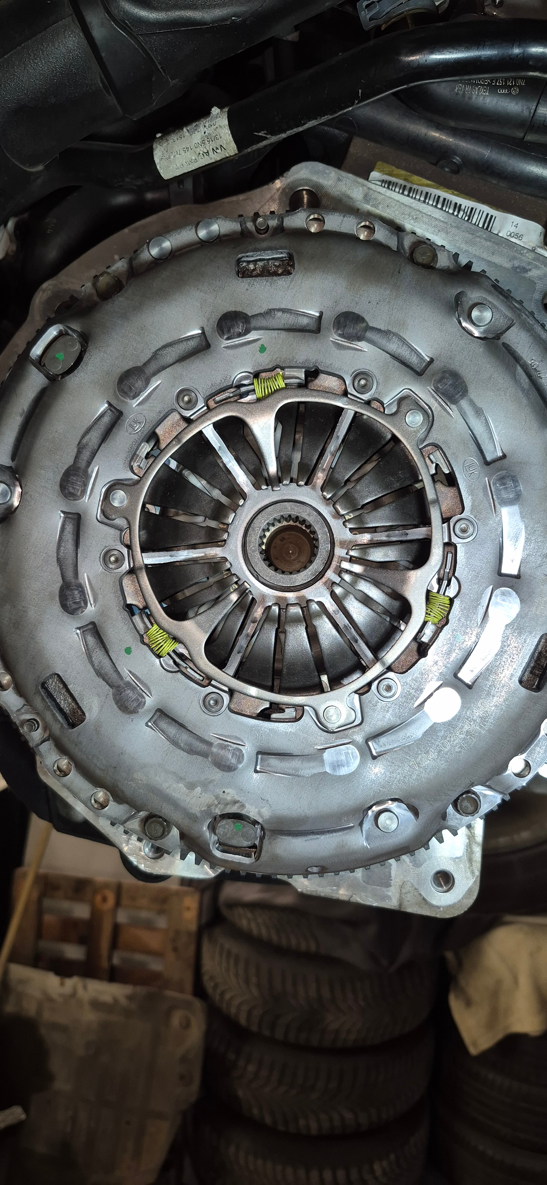

Hier die alte Kupplung
Ist auch heiß geworden

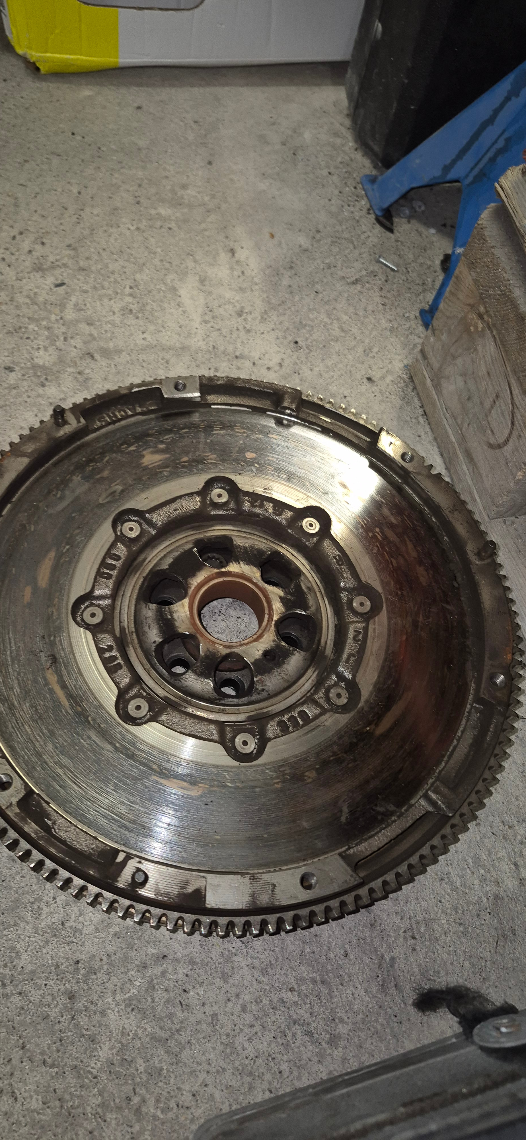

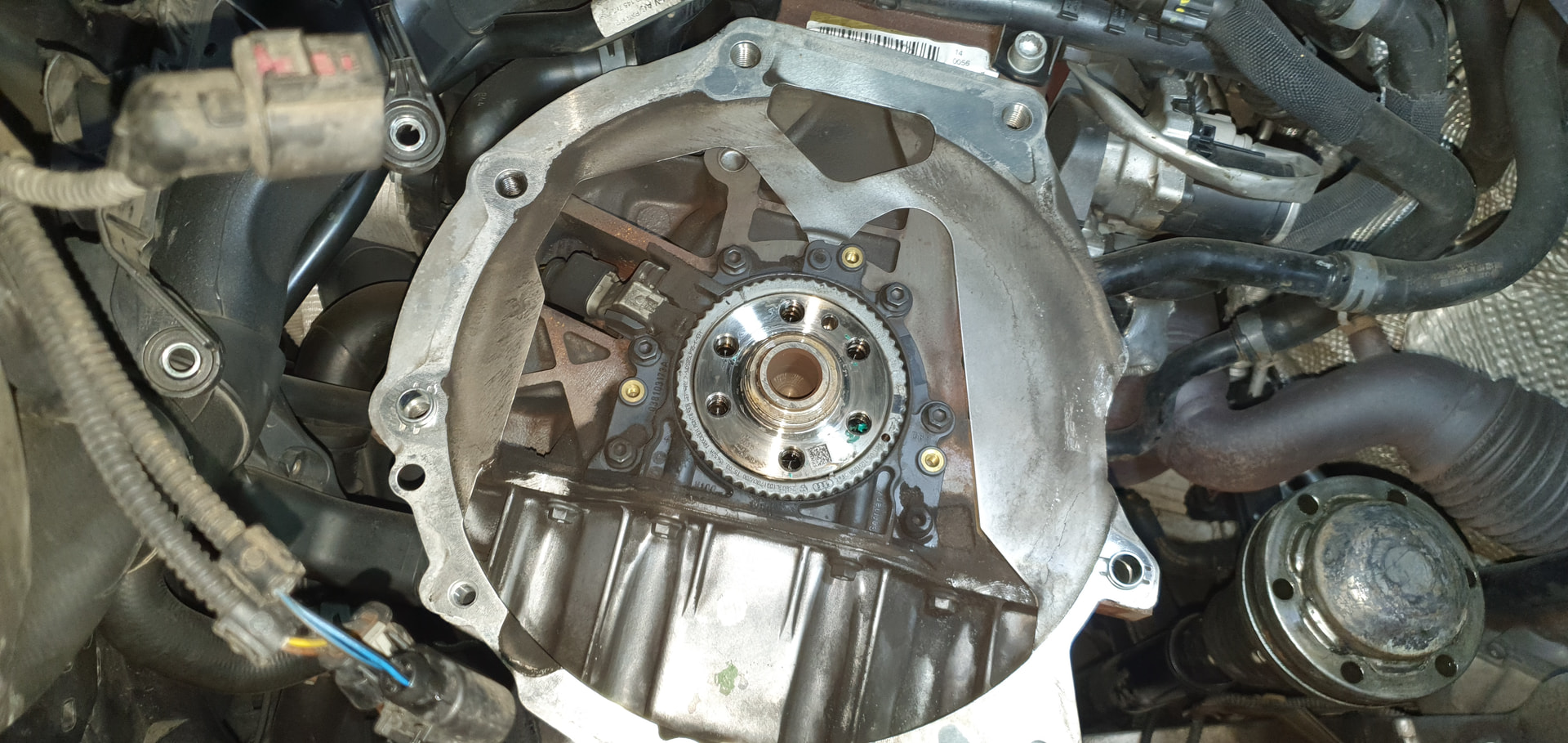

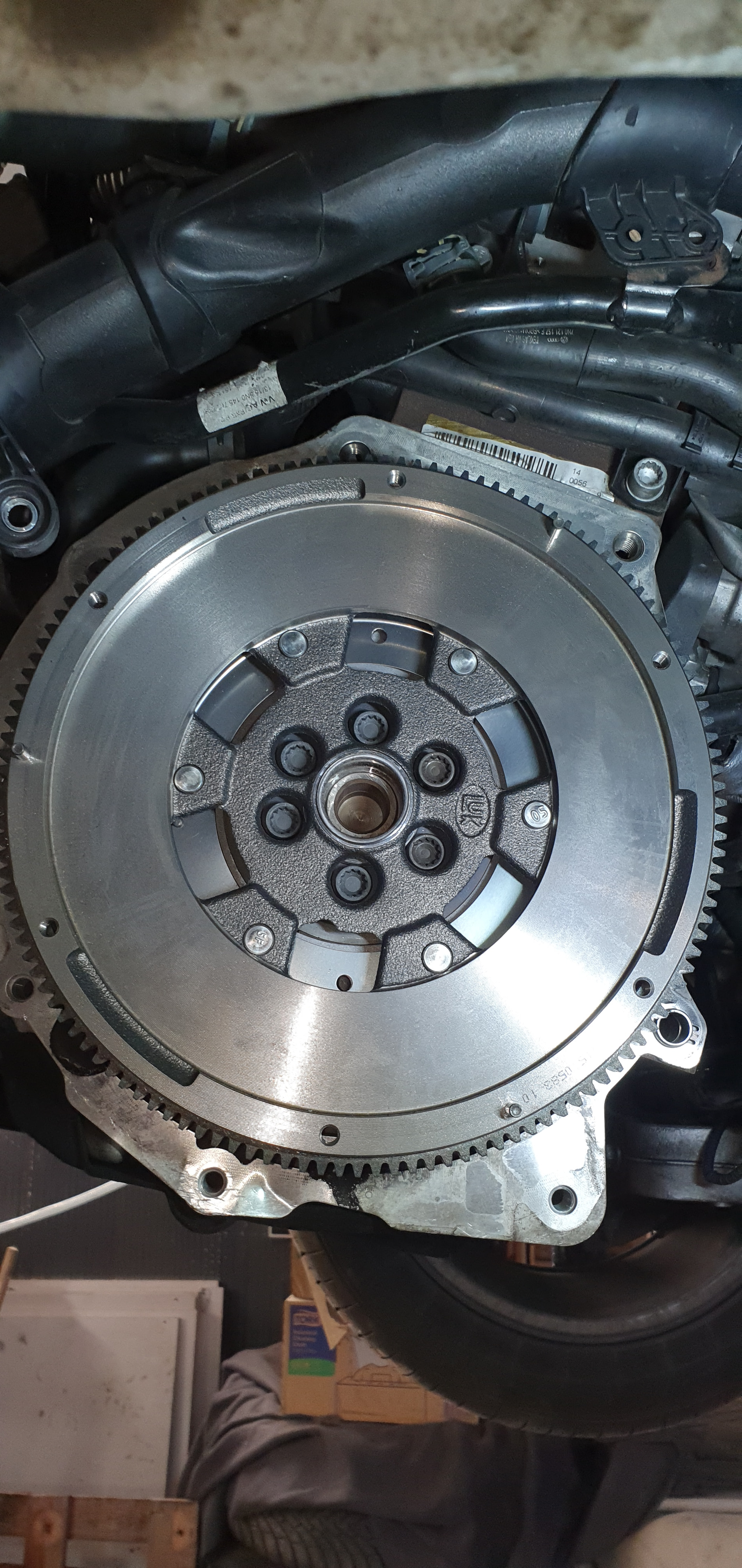

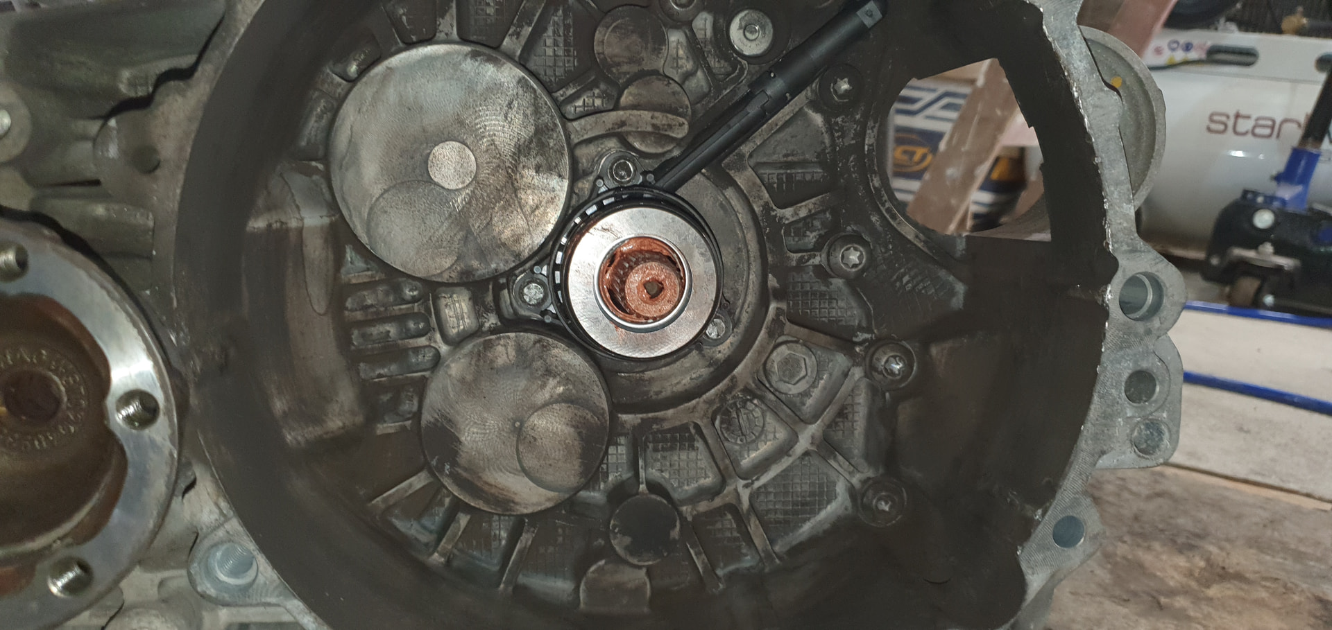

Hinter dem Schwungrad sitzt ein Simmerring . Der aber ist in einem Flansch und zusammen mit dem Geber für den KW Sensor.
Diesen zu wechseln erfordert ein Spezial Werkzeug.. Zum Glück war der dicht.
Neues Schwungrad
Kupplung Komplett

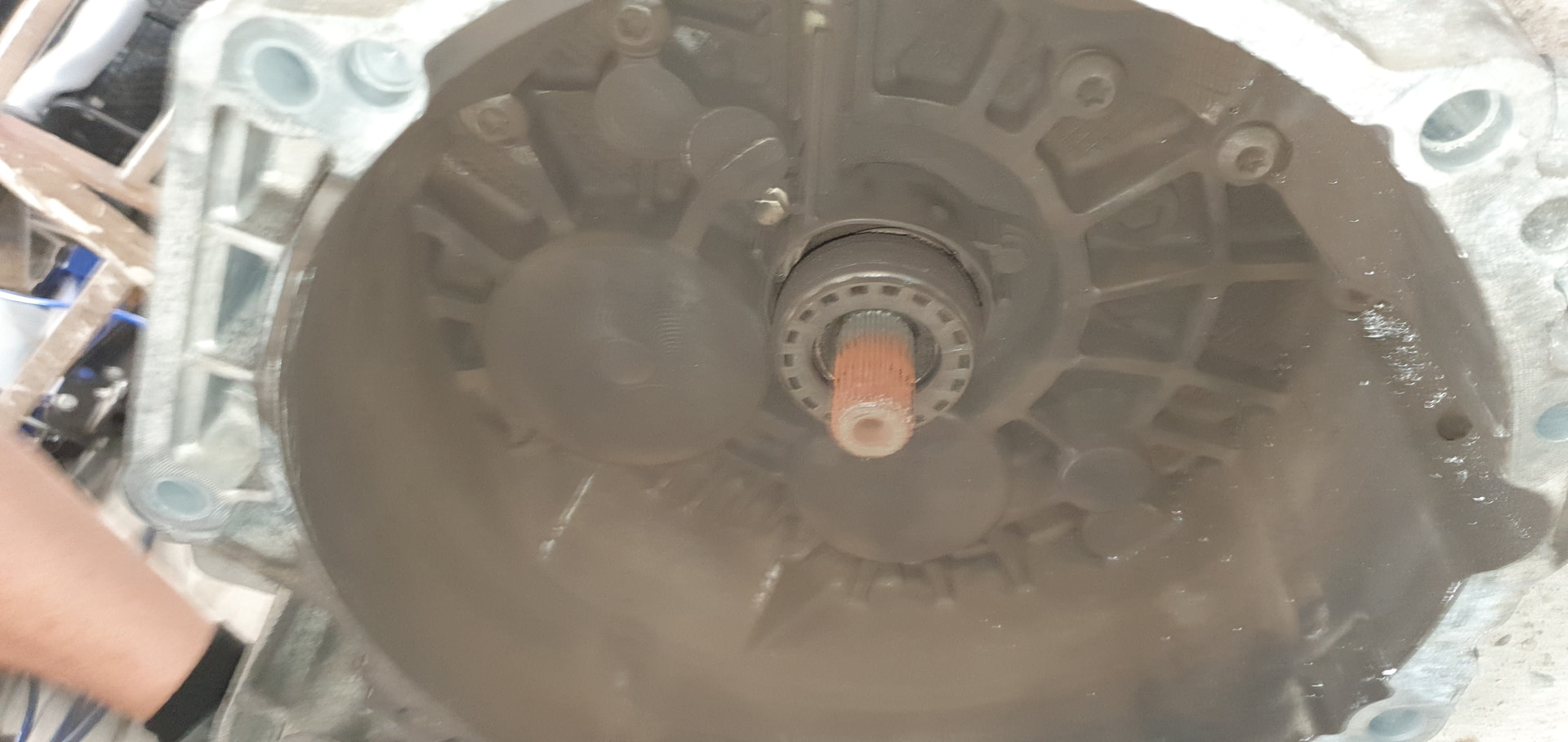

Dann Getriebe wieder rein . Ebenso Sch…
Wenn alles wieder montiert ist noch entlüften

Moin Frank. Gratulation, eine Heidenarbeit! Was genau ist das Problem, dass es zum Wechsel des Kurbelwellensimmer ein Spezialwerkzeug braucht? Bräuchte es das für die 7M Motoren auch (1,8T)?
Sieht alles gut aus und toll das du das so dokumentierst.
Es gehört jedoch keine Kupferpaste an die Verzahnung sondern Verzahnungsschmiermittel
wir sollten daraus eine Pedia-Artikel machen, oder?
