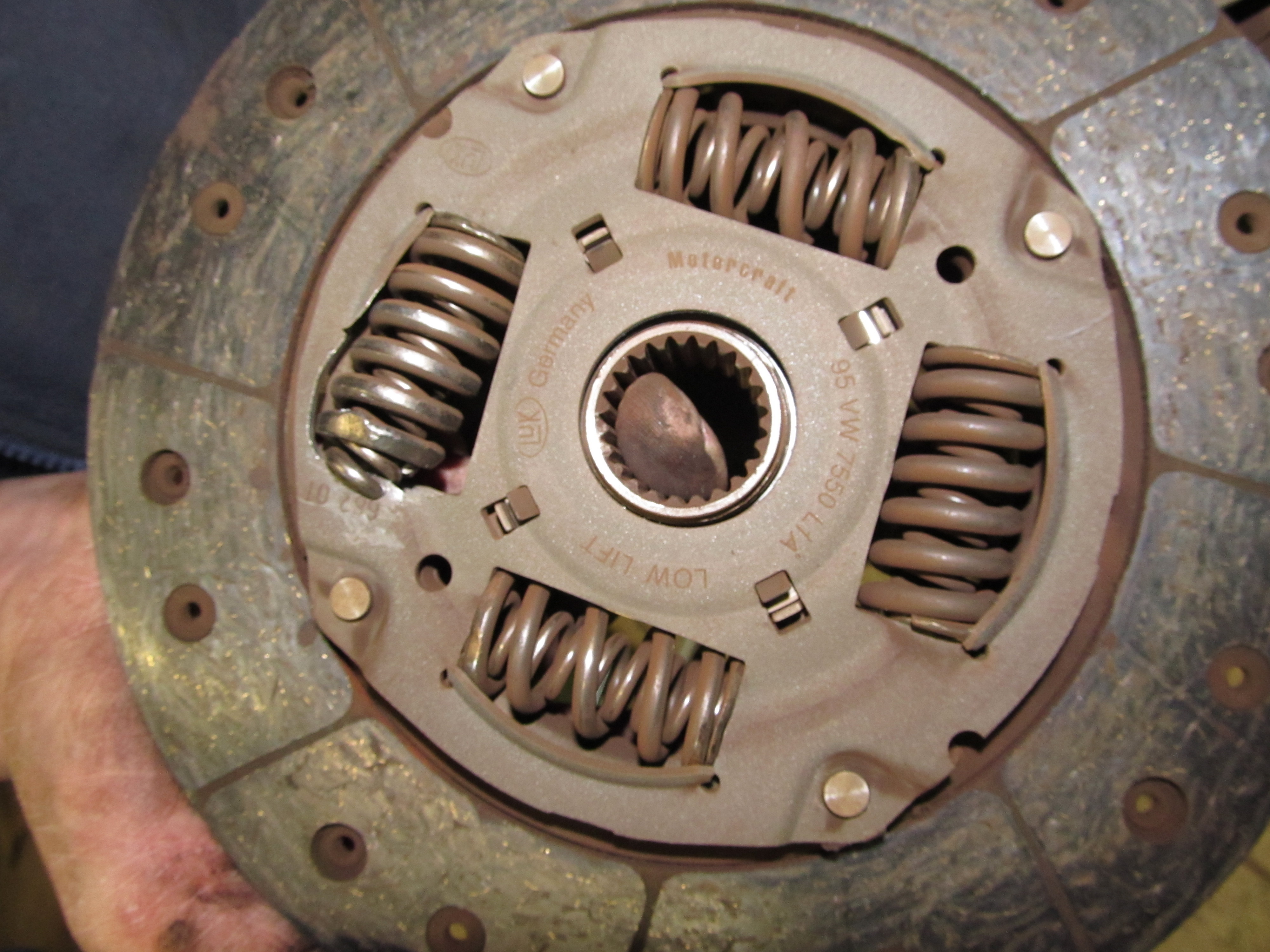

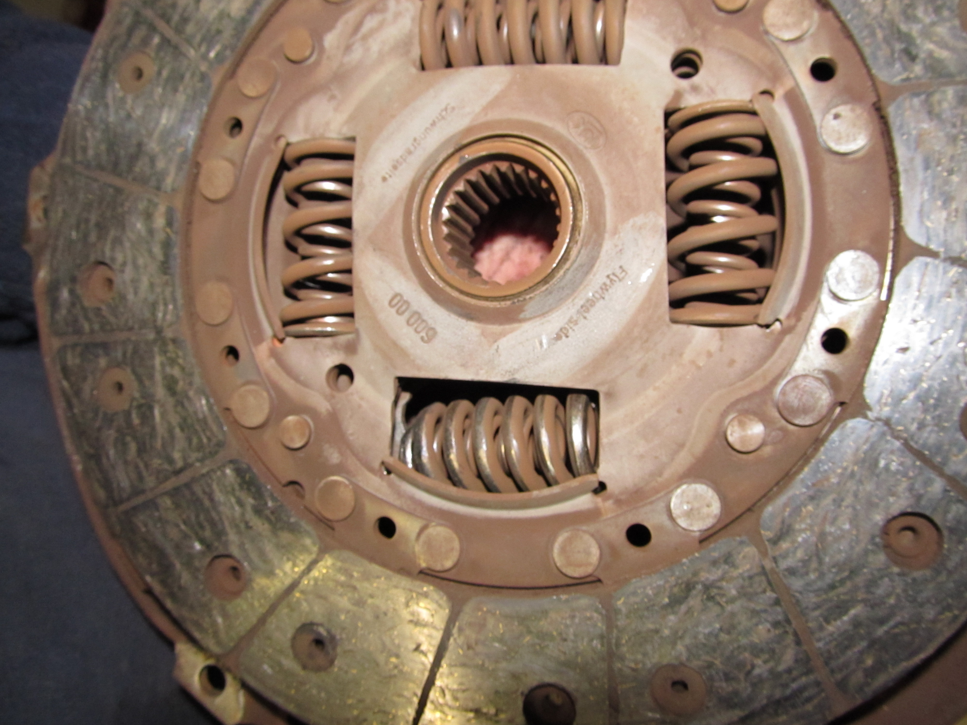

Nun habe ich die Kupplung Anfang dieser Woche getauscht weil auch noch mehr zu machen war.
Als mein Bekannter und ich nun die Kupplung in der Hand hatten, sahen wir den Verursacher der ganzen Probleme.

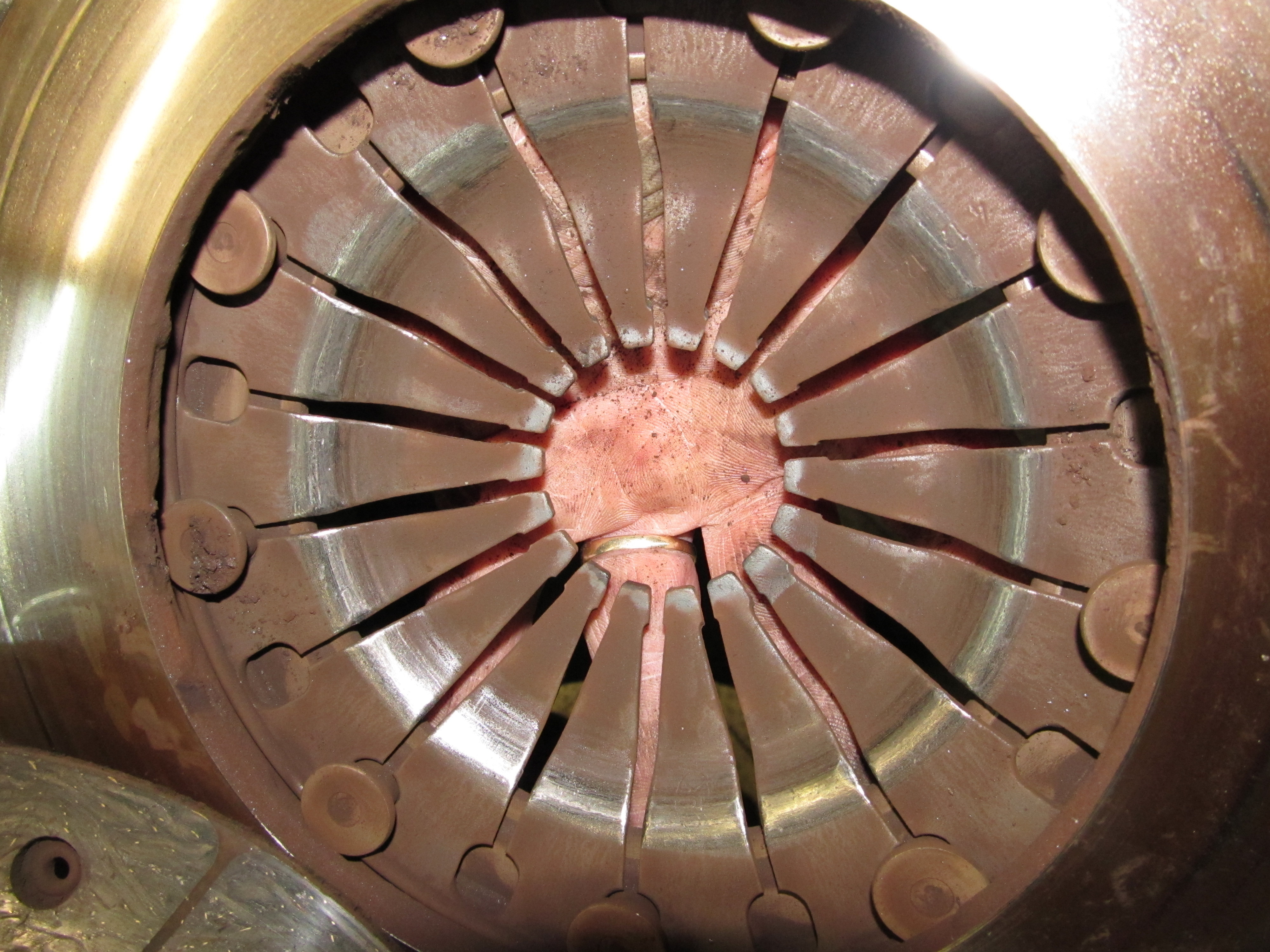

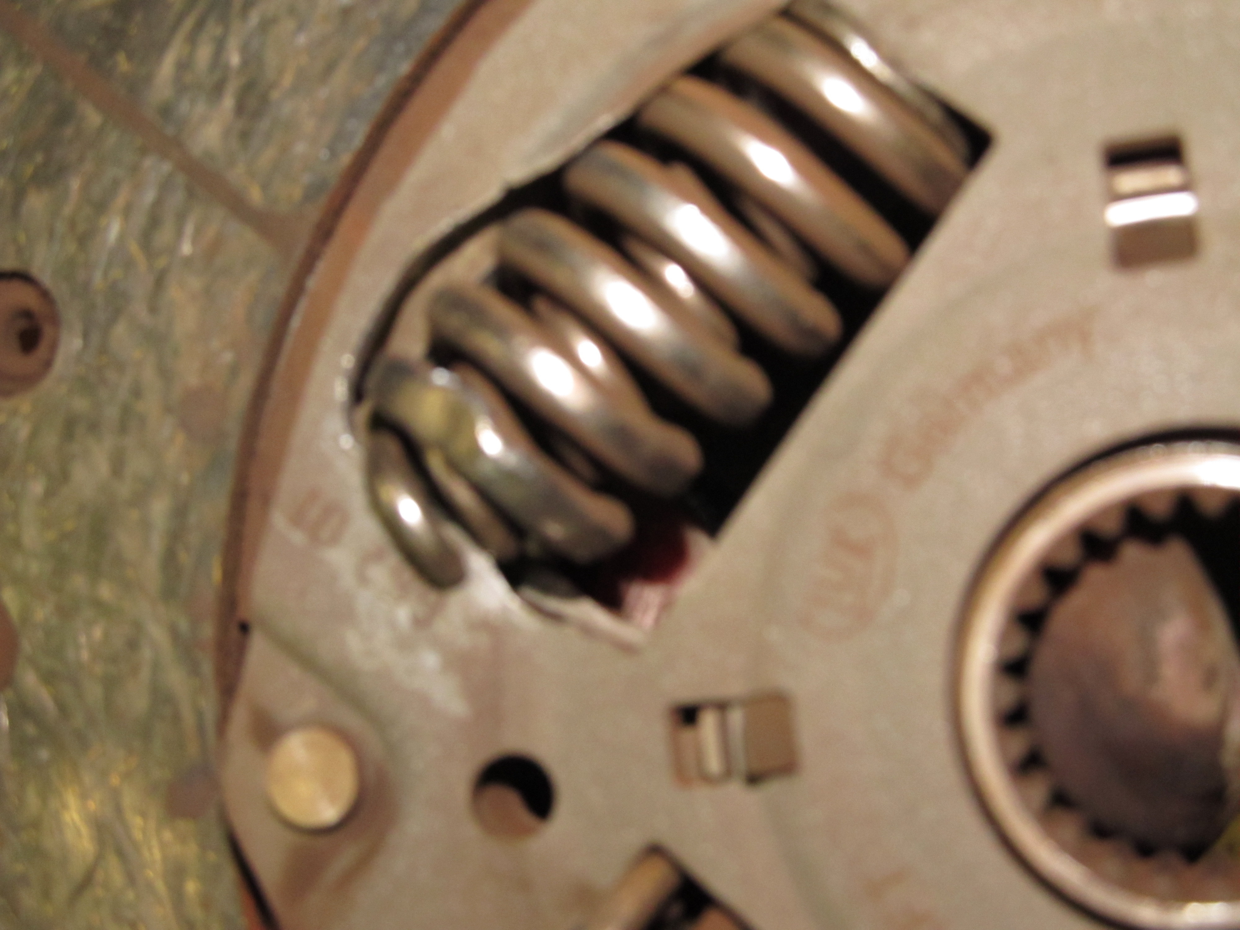

Eie der Torsionsfedern ist gebrochen und hat in den Raum zwischen Membranfeder und Kupplungsscheibe geragt. Daher konnte die Kupplung nicht mehr getrennt werden, weil der Federweg der Membranfeder gar nicht mehr vorhanden war oder hin und wieder nur zum teil.
Nur wenn diese Torsionsfeder in ihre Schranken verwiesen wurde klappte alles wieder Reibungslos.
Auch hat die Torsionsfeder ihre spuren auf der Rückseite der Membranfeder hinterlassen.
Mir ist es ein Anliegen diesem Forum die Erkenntnisse mitzuteilen da ich diese Möglichkeit des Fehlers hier noch nicht lesen konnte.
Bilder hierzu habe ich auch Hochgeladen.

TOP :prima: Hast Du nochmehr Bilder davon !?
Gruß Frank
Nein leider nicht. Dachte auch eigentlich in diesem Moment noch gar nicht daran, als ich die Bilder machte, hier einen Bericht zu schreiben.
Aber möglicherweise komme ich noch einmal an diese Teile.
Wenn ich sie habe, stelle ich noch einmal ein paar Detailbilder ein.
Gruß Ingo
