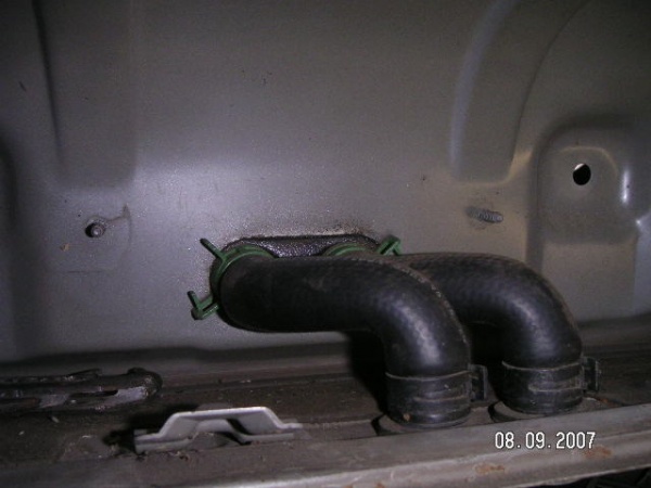

Kanns sein das Kühlwasser aus nem Leck am vorderen Heizungswärmetauscher seinen Weg in den Wasserkasten findet?
Joschi
Ja
Das kann sein
Schau mal hier nach ob da was undicht ist.
Jo - und genau so ist es auch !!!
Allerdings sitzt bei meinem in dem rechten Schlauch ein Kunststoffgehäuse mit nem Temperatursensor für die Klima bzw Heizung und genau das Ding ist leck!! Hab die Teile schon bestellt und Freitag werd ich es einbauen.
