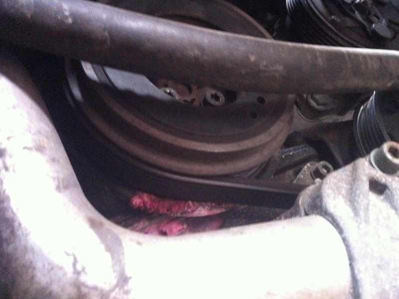

hab beim Service jetzt Stellen mit roter Kühlflüssigkeit entdeckt. Ich habe auch bei abgekühlten Motor Druck auf dem Ausgleichbehälter, öffne ich den Deckel dann steigt der Kühlmittelstand. Vor einem Jahr habe ich den Zahnriemen mit Wasserpumpe gewechselt ( bis jetzt ca. 15.000km Laufleistung ) , seit dem wurde kein Kühlwasser nachgefüllt, der Verlust scheint mir recht gering. Der Sharan hat jetzt 195.000 auf der Uhr.
Bevor ich jetzt ans grosse Zerlegen rangehe, was ich mir eigentlich sparen will, hätte ich gern Meinungen gehört.

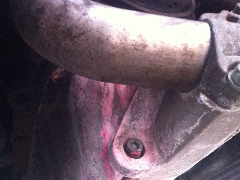

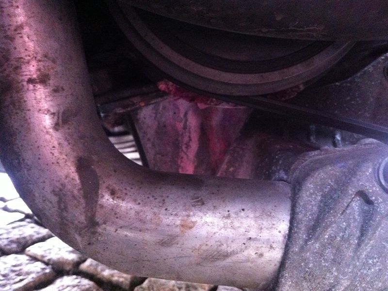

Aufgrund der Spuren am Kurbelwellenrad, sieht das für mich so aus, als wenn die WaPu undicht ist.

#8: Sieht so aus!
Oder es ist noch vom Wechsel.
Unabhängig davon hast Du ziemlich sicher eine defekte ZKD, denn eine undichte Wapu macht keinen Überdruck im kalten Kühlsystem und keine steigenden Füllstände.

ich vermute auch das die WaPu defekt ist, solch Spuren hinterlasse ich nicht. War vorher trocken, der Süff ist noch nicht alt.

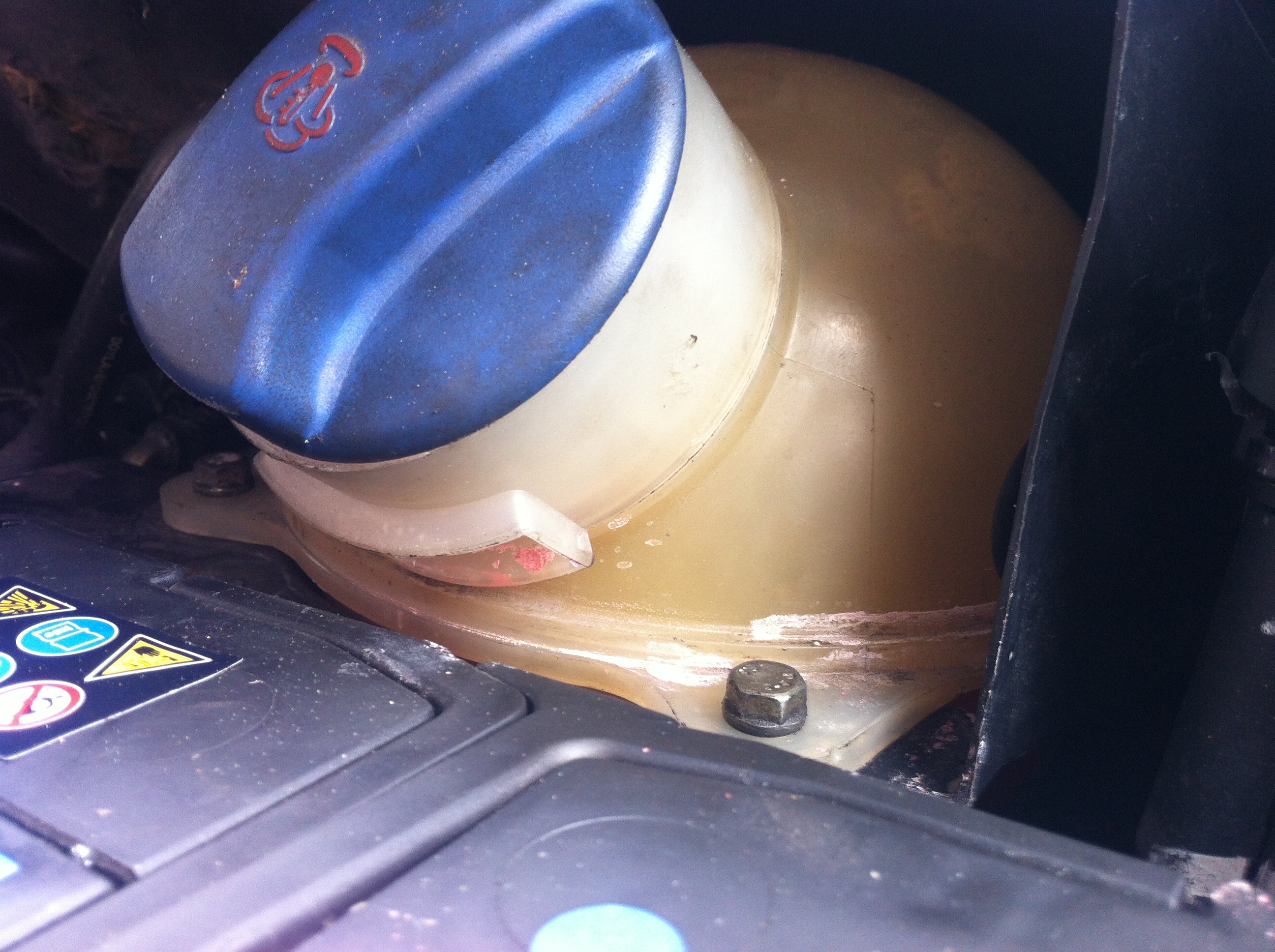

Mal den Verschluß vom Ausgleichsbehälter überprüfen. Ist gerne verkalkt und läßt dann keinen Überdruck aus dem Behälter.
Sorry der Deckel wirds nicht sein.
Ich tippe hier auch auf Kopfdichtungsschaden .
Denn am Deckel selber sind rote Spuren zu sehen also drückt er das Wasser raus.
Aber ich tippe es als folge von einer undichten Pumpe.
Welche Pumpe wurde verbaut? Wenn soviel Wasser am Wellenrad ist ist die Pumpe hin. Wenn dann noch die Welle blockiert oder das Schaufelrad nicht mitgenommen wird und der Motor heiss wird brennt die Dichtung durch .

Ein defekter Deckel kann keinen Überdruck bei kaltem Motor verursachen. Dies vermögen nur Abgase im Kühlsystem.
