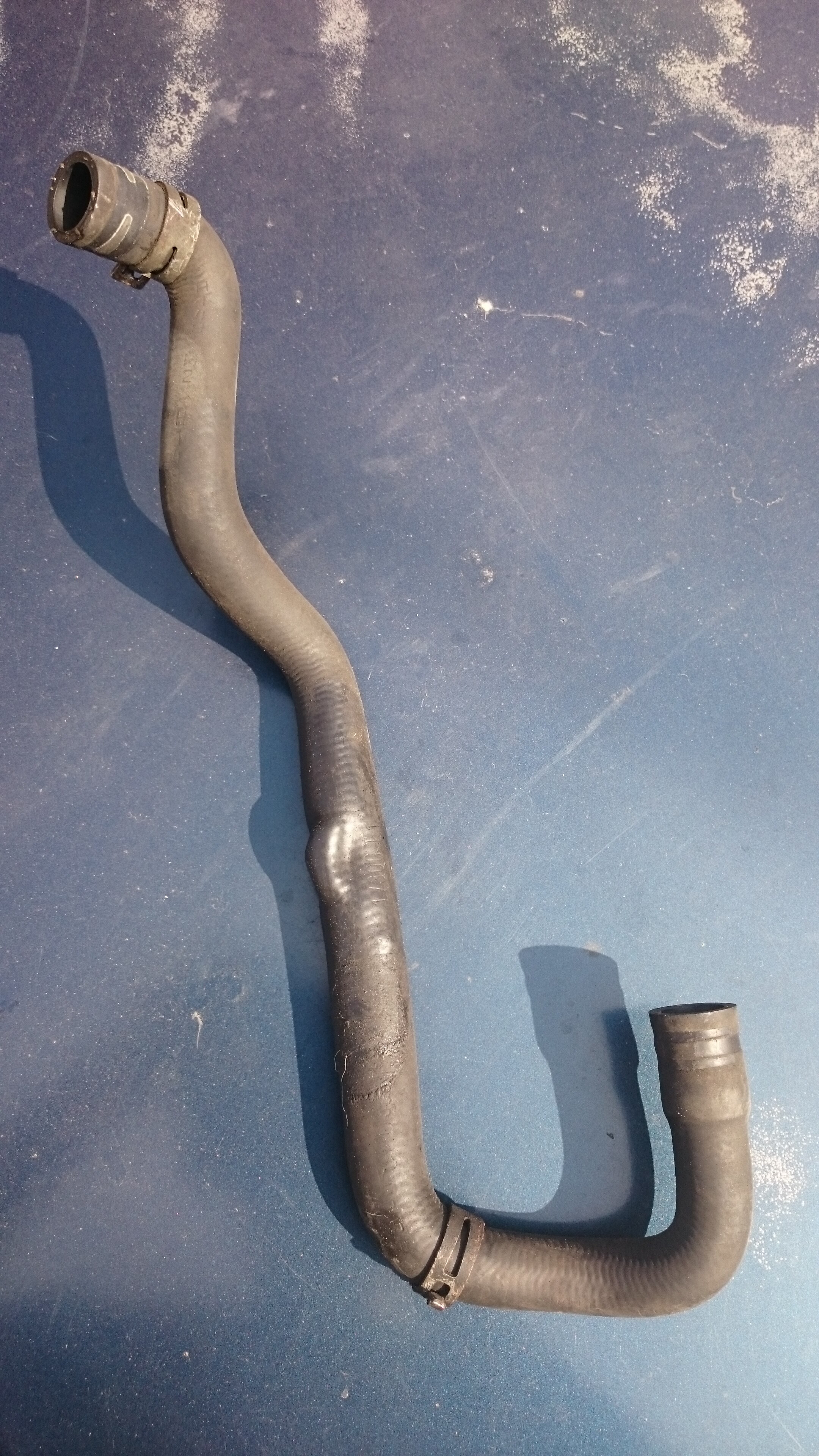

Da steht nur h149 drauf. Aber das findet nichts auf internet.

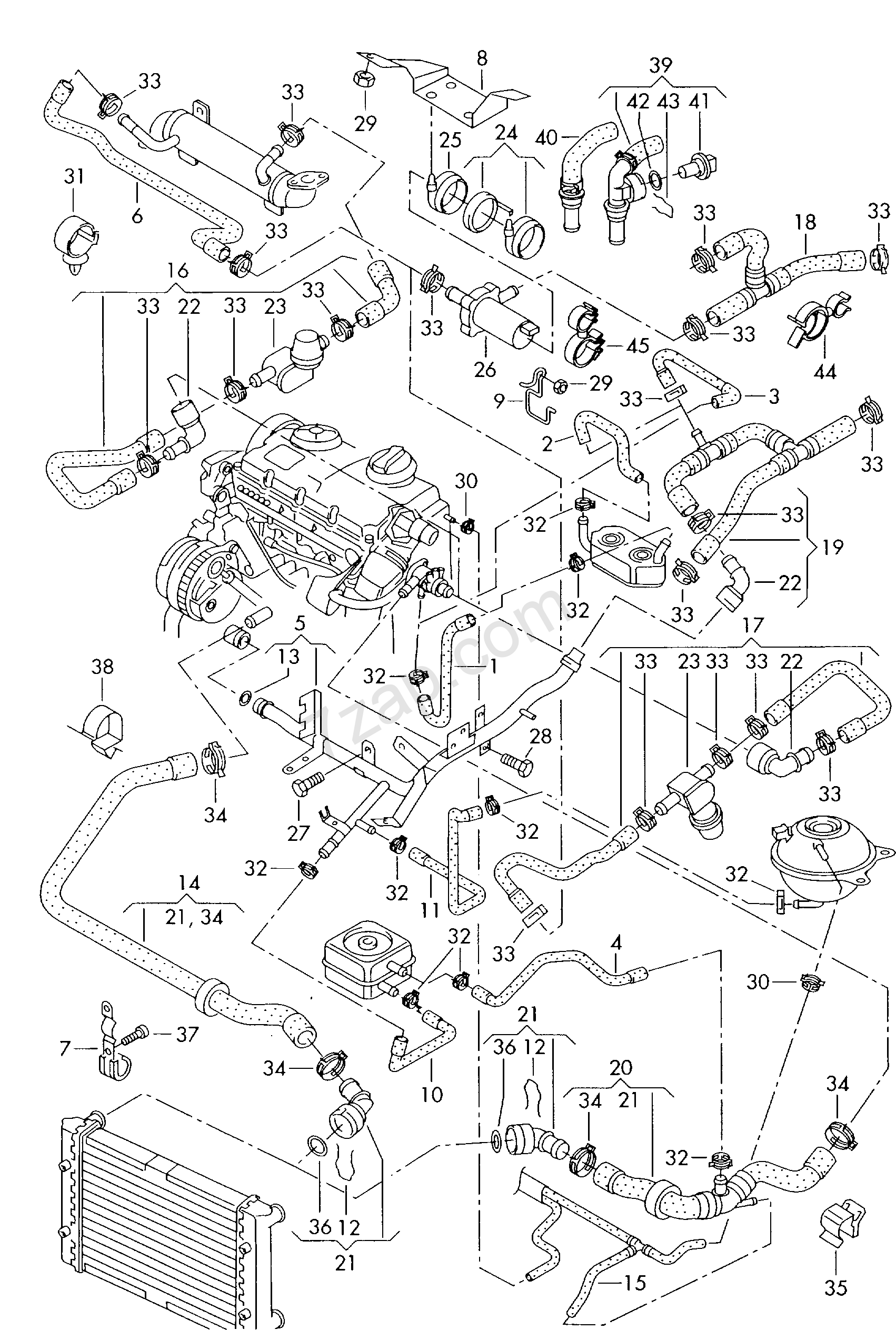

Auf 7zap hat ich schon geguckt. gleiches bild agedruckt und zum auto mitgenommen. aber kann diese schlauch da nicht finden.
es sieht aus wie nr 1. es faengt auch da am rechten seite von motor an. aber es geht zum agk. Und ich hab kein automatik. 4motion gabs uberhaupt nur mit 6gang glaub ich.

Such doch mal über 7zap die Originalnummer raus und poste die hier. Vielleicht kann ich dir dann weiterhelfen.

ich würde den Schlauch zuerst ordentlich sauber machen.
Man kann schon auf den Fotos deutlich erkennen, dass dort viele Zahlen und Buchstaben eingeprägt sind. Es wäre nicht ungewöhnlich wenn dabei auch die richtige Nummer zu finden wäre.
Was ist an dem Schlauch defekt? Das ausgebeulte Mittelstück?
Wenn ja, dann einfach dieses Stück rausschneiden, ein passendes Rohrstück einsetzen, 2 Schlauchschellen dazu und gut ist.
Ach ja naturlich Nr. 16. Ich hab kein standheizung, nur zuheizung. Also 23 und die ander schlauch fehlt bei mir. Ich hat nur aufs bild geguckt, nicht auf info…
Danke! Mal schauen ob ich die dann irgendwo finden kann.

Schlauch ist wieder im auto. war 149 mal einfacher ein zu bauen wie aus. Weil ich jetzt ein schraub schlauchschelle benutzt hab. Und nicht die schreckliche originale klemme. Dass ich mich nur unter dem Auto lösen konnte. Und dann noch sehr muhsam.
