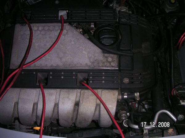

Das Korpus Delicti liegt etwas verborgen unter dem Zündtrafo.
Da wo die drei Stecker dran gehen.
So, die Kunststoffverkleidung mit dem Ford oder VW Zeichen drauf, lässt sich nach hinten
drücken und dann vorne anheben und nach vorne heraus ziehen.
Die Zündkabel alle am Zündtrafo abziehen.

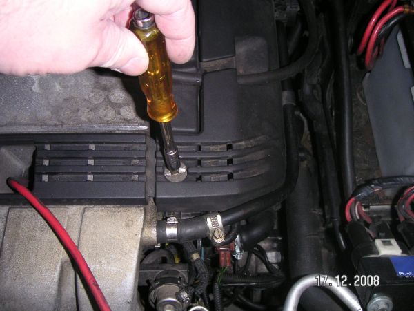

Nun geht es mit dieser Kunststoffverkleidung weiter.
Sie ist mit zwei Schrauben gehalten.
Sind diese ab, wird die Verkleidung nach rechts abgenommen.

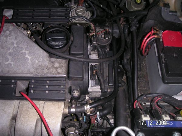

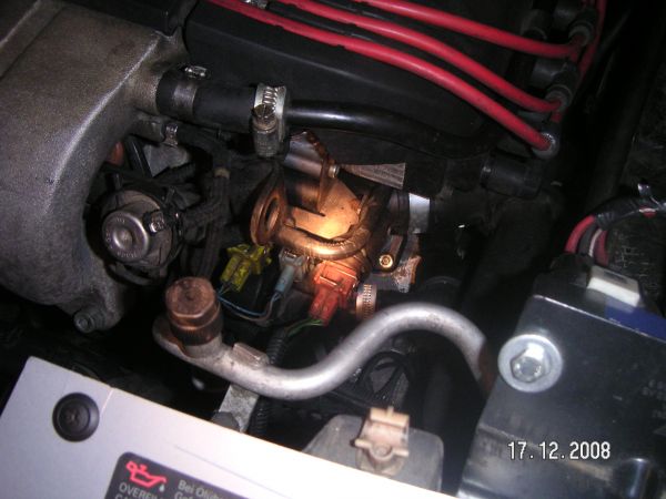

Jetzt sollte es so aussehen:
Um besser Arbeiten zu können und um mehr Platz zu haben, könnt ihr diesen Schlauch abmachen.
Ich konnte ihn einfach abziehen.

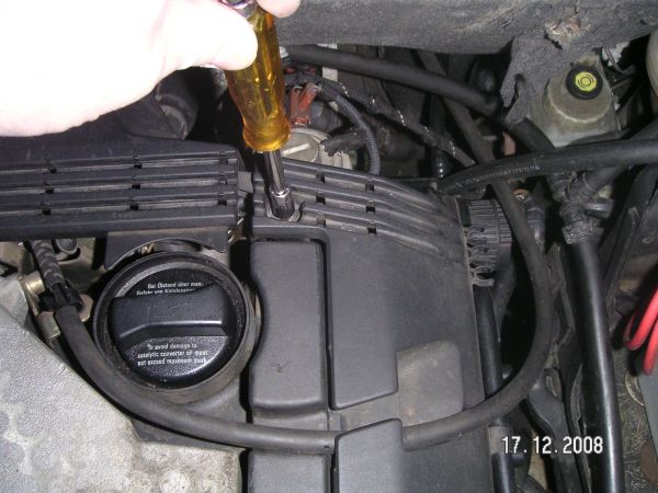

Jetzt schrauben wir den Zündtrafo ab.
Er ist an den äußeren Ecken mit 4 Inbusschrauben festgeschraubt.

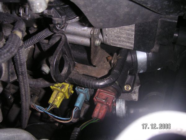

Stecker noch abziehen
Diesen kleinen Halter noch abschrauben (wenn vorhanden)

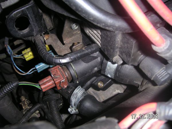

Dieser Kühlerschlauch muss ab.
Ich denke das dieser aber nur bei einem Automatikgetriebe vorhanden ist, da er zum Getriebekühler geht könnte er bei einem Handschalter nicht vorhanden sein.

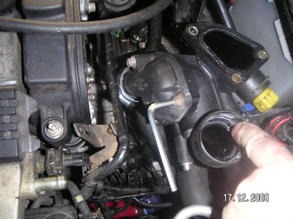

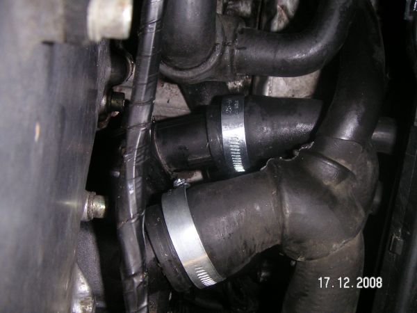

So, wenn ihr nun das Gehäuse wechseln wollt, müssen auch diese zwei Schläuche ab.
Wenn ihr aber nur das Thermostat wechseln wollt, dann könnt ihr die zwei Schläuche dran lassen.
So, nun geht es ans Eingemachte.

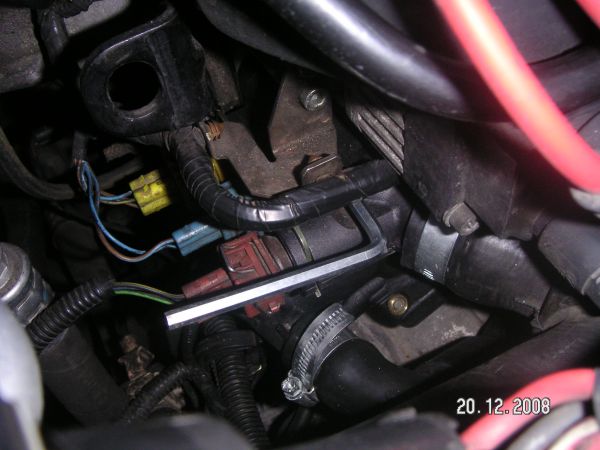

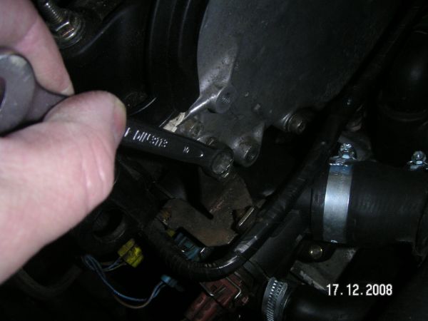

Um das Kühlwasserreglergehäuse ab zu schrauben, müssen folgende 3 Schrauben raus.
Ihr seht den Inbus? Da hinten ist eine Schraube - die muss raus.
Diese Bilder hatte ich vergessen und sie nach dem Zusammenbau noch geknipst.
Daher sind manche Teile wieder eingebaut.

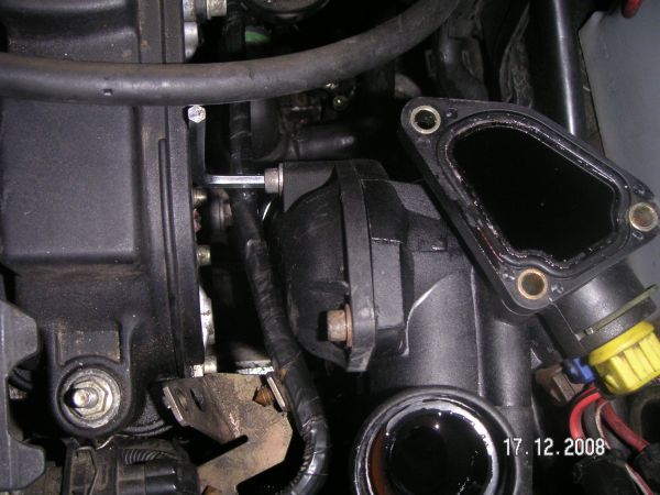

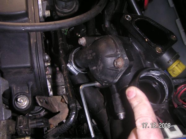

Ich habe dann das Gehäuse nach rechts gezogen und dann in die Position gedreht
so das ich an die drei Schrauben dran kam wo das Thermostat sitzt.
Denkt daran das vorne am Block ein Kühlmittelrohr läuft, was im Reglergehäuse gesteckt ist. Deshalb muss das Gehäuse ohne zu drehen nach rechts (Fahrtrichtung links) abgezogen werden. Diese dahinter liegende O-Ringe ersetzt man am besten auch. Ich nehme immer etwas Silikonspray (Achtung, darf Gummi nicht anfressen), damit es bei der Einbau besser flutscht.
Ich denke das sich so auch die beiden Schläuche besser abziehen lassen wenn das
Gehäuse raus soll. Ich hatte beim ersten mal im Sommer die Schläuche abgezogen
als das Gehäuse noch dran war, und das war echt Mist.
Ich denke so geht es besser.

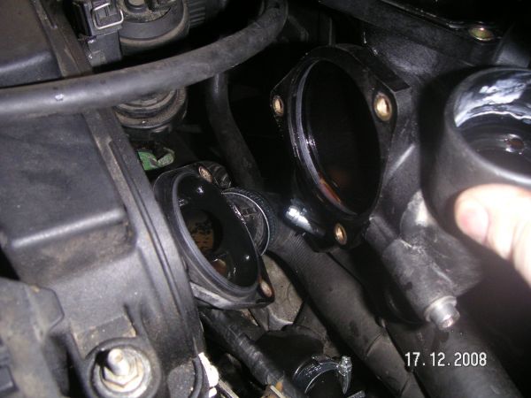

Besorgt euch auch eine neue Dichtung für das Reglergehäuse (rechts im Bild).
Nicht das ihr das ganze zusammen schraubt und hier läuft dann das Wasser raus. #-o #-o Schaut euch auch die Dichtfläche am Kopf an. Diese Dichtfläche soll schön sauber sein, nicht das es da nachher leckt.
So, das war´s
Das Thermostat raus und das neue rein.
Zusammenbauen und Fertig
Aber beim Zusammenbau solltet ihr darauf achten, dass ihr das Rohr (rechts im Bild) wo
mein Finger dran ist, auch wieder da drin sitzt wo es vorher war.
