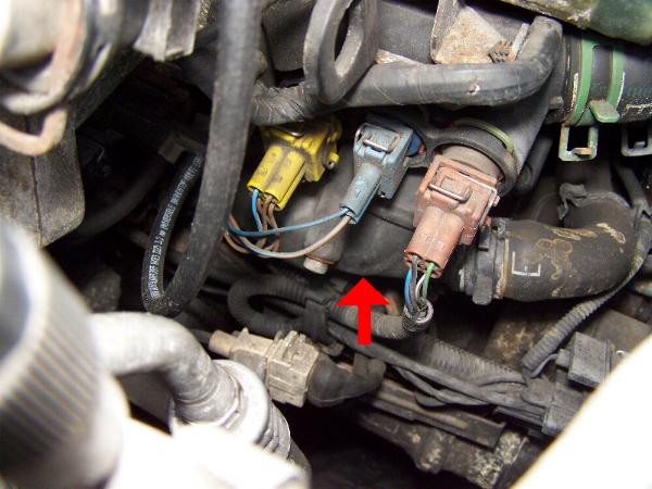

Mein Galaxy VR6 verliert Kühlmittel. Es ist nicht die Zylinderkopfdichtung.
Er tropft bei laufendem Motor unterhalb der 3 farbigen Sensoren/Geber.
Da ist ein Gehäuse am Motor verschraubt und im unteren Teil muss
er tropfen. Kann das leider nicht genau sehen.
Frage: Was ist das für ein Gehäuse und kann ich es einfach abschrauben?
Das Thermostat sitzt doch aber seitlich am Block und kann es nicht sein?!
Gruß…Dirk

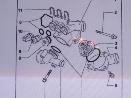

das Gehäuse ist das Kühlwasserverteilungsgehäuse (oder so ähnlich). Das ist an der hinteren Stirnseite des Motors verschraubt.
Unten geht ein Kunststoffrohr hinein, daß nach vorn zur Wasserpumpe geht. Der Thermostat sitzt ebenfalls in diesem Gehäuse.
Ich habe es bei mir schon einmal abnehmen müssen um den Thermostat zu erneuern. Beim Bestellen der entsprechenden Dichtungen hat mich der VW-Lagerist darauf hingewiesen, daß diese Gehäuse (sind aus Kunststoff) schon mal gern Haarrisse bekommen. Darauf sollte man das Gehäuse genauestens untersuchen.
Meins war glücklicherweise noch heile.
Ich habe eine Explosionszeichnung davon, die kann ich bei Bedarf hier einmal einstellen.
Ralf
Hallo Ralf!
Vielen Dank, die Zeichnung würde mich sehr interessieren.
Ich hatte aber hier im Forum gelesen daß das Thermostat
rechts an der Seite unter der Zündbox sitzen soll ?
Auf meinem Bild ist das Gehäuse aber direkt vorne am Motor
wenn man davor steht.
Gruß…Dirk
Reicht dir das aus.
Wenn nicht schick mir deine Mail Addy dann schick ich dir den Reperaturleitfaden vom VR6.
Mfg Zacky :ford:
mach das Gehäuse neu!
Die Führung des Dichringes bricht nach innen weg und der Dichtring rutscht aus seiner Führung!
Neu, neue Dichtringe (auch der am Rohr) und wieder schön vorsichtig zusammen machen!

die hintere Stirnseite des vorne quer eingebautenen Motors ist, wenn du vor dem Motorraum stehst, die auf der rechten Seite und da ist das Kühlmittelverteilergehäuse verschraubt.
Mit der Explosionszeichnung war Zacky schneller :shock: !
Wenn Du noch Fragen hast, melde Dich. Wenn du das selbst in Angriff nehmen willst, besorg dir so eine Zange für die Feder-Schlauch-Schellen .
Ist wirklich GOLD wert.
