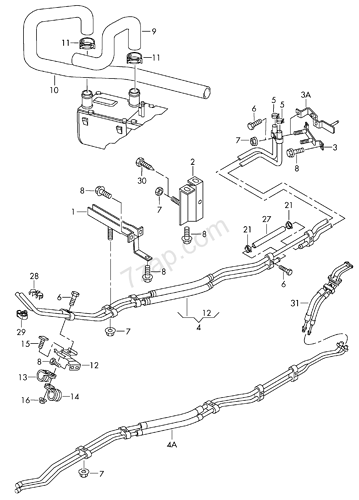

Solche?
Bitte selber gucken was du benötigst:
Guten Abend,
korrekt, genau die sind es, also Nr 9,10,27 im 7zap Bild.
Die Frage ist ob es da billigere Nachbauteile gibt oder nur die Originale?
Gruß SpaceSchrauber

so, die Sache ist erledigt. Google hat leider versagt, wahrscheinlich vor 20 Jahren schon. Ich musste die Schläuche original kaufen. Das vernünftig im Preis ist relativ. Die beiden Formschläuche mit den Federbandschellen haben 110Euro gekostet. Den geraden Schlauch gibt es nicht und man kann ihn zum Glück gegen einen Meterware Heizungsschlauch (Innendurchmesser 19mm) ersetzen. Also nochmal ein Euro dazu.
Das glatt schmirgeln der Rohre war mühsam, ging aber. Jetzt ist alles dicht.
