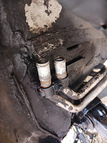

Hallo, mir ist neulich aufgefallen, dass Kühlflüssigkeit hinten links an meinem Auto austritt. Ich habe die Bremsflüssigkeitswanne entfernt und gesehen, dass sie aus den Heizungsrohren hinten austritt. Nach einigem Hin und Her habe ich die Gummischläuche von den Metallrohren gelöst, diese anschließend mit 600er Schleifpapier gereinigt und mit Silikonfett eingefettet, damit sie sich beim nächsten Mal leichter lösen lassen. Ich habe die Gummischläuche wieder montiert und die originalen Schlauchschellen durch herkömmliche Schlauchschellen ersetzt. Leider tropft es immer noch. Was soll ich tun? Soll ich die Schläuche fester anziehen?
Intakte Schläuche auf intakten Rohren mit intakten Schlauchschellen tropfen nicht. Also musst du rausfinden, was da kaputt ist.
Hallo, ich konnte keine Beschädigungen an den Rohren feststellen. Ich hatte auch überlegt, die Rohre mit hitzebeständigem Isolierband zu umwickeln und dann den Gummischlauch darüber zu stülpen. Oder ist das keine gute Lösung?
Dann hast du nicht richtig geschaut….Alles muss sauber geschmirgelt werden und die Schläuche innen gereinigt
Hallo, so viel konnte ich sparen. Soll ich es noch einmal versuchen?
Tritt die Flüssigkeit zwischen Schlauch und Rohren aus?
Schraub mal die Schelle ab und schau nach, ob die Rohre in dem Bereich iO sind.

Falls Rohre und Schlauch unbeschädigt sein sollten würde ich zur Feinabdichtung eine Silikondichtmasse ( Handelsname beispielsweise Reinzosil oder DIRKO S ) verwenden.
Vor der Befüllung dann am besten über Nacht „durchhärten“ lassen
Es muss nicht unbedingt die Verbindungsstelle sein. Könnte auch von weiter hinten irgendwo bis zur Befestigung hin kriechen. Feine Risse an den Schläuchen können ebenfalls täuschen.
Danke für die Antworten. Sobald ich Zeit habe, werde ich den Schlauch nochmal abnehmen, ihn gründlicher reinigen und nach Korrosion suchen. Die Undichtigkeit ist übrigens nicht groß, nur vier bis fünf Tropfen, aber trotzdem ärgerlich.

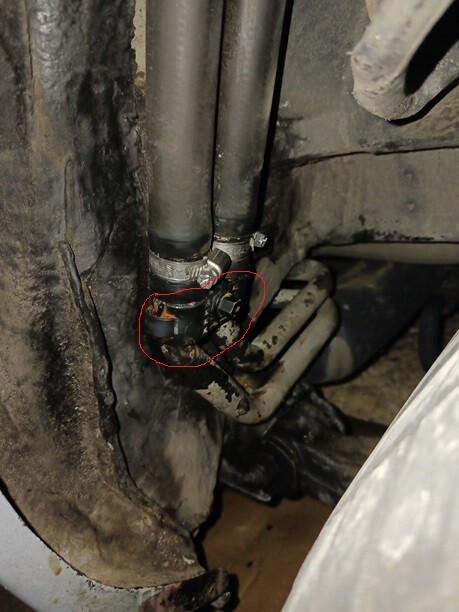

Hallo, leider tritt hinten immer noch Kühlflüssigkeit aus. Ich habe alles auseinandergenommen, poliert und fünfmal gefettet, aber es tropft immer noch. Ich vermute, dass sich unter der markierten Kunststoffhalterung etwas befindet, das austritt, da ich unter dem Gummischlauch keine Undichtigkeit feststellen kann, sondern nur unter der Kunststoffhalterung, die den Schlauch mit dem Bremsbelag verbindet. Gibt es eine Möglichkeit, diese Halterung zu entfernen?
Die Halterung abschrauben…da wird die Leitung durch oxidiert sein

Hallo, Entschuldigung, ich habe an die Metallklemme gedacht. Ich wollte nur sehen, was sich unter dem Plastik befindet. Ich habe die Plastikmutter abgeschraubt, konnte sie aber nicht auseinandernehmen. Lässt sie sich auseinandernehmen, oder muss ich das Metallrohr entfernen?
Unter dem Plastik siehst du jetzt noch rote Flüssigkeit.
Es ist bekannt das die Rohre unter der Halterung weggammeln.
Regen Salz Schnee Frost führen dazu.
