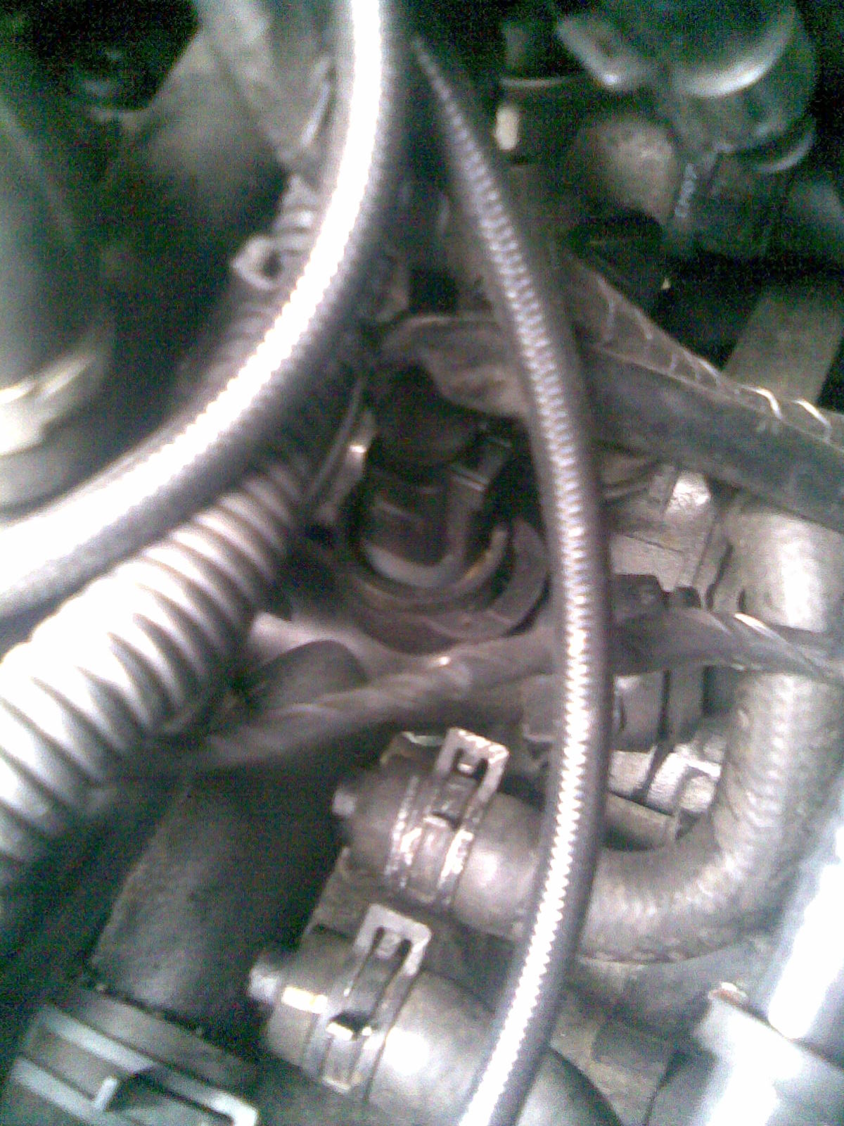

Ist der Geber von oben erreichbar, oder muss der Wagen auf die Bühne?
Hab heute mal nach dem Geber gesucht, aber von oben war nichts zu erkennen und dummerweise war der Motor recht heiß :hammer:
Wie kann ich das Teil finden?
Danke,
DSun
Hi,
den Temperaturgeber G62 kannst du in etwa der Bildmitte erkennen.
Die Klammer zur Seite schieben, dann nach etwas Hebeln den alten Geber nach oben einfach rausziehen.
Da kommt man ganz gut von oben ran !Flüssigkeitsverlust ist gering ! Das schaffst du locker !

@Galaxianer
Danke fürs Bild!!! Ich hab immer irgendwie direkt am Motorblock gesucht :hammer:
Dann werde ich dem Ding mal zu Leibe rücken,
