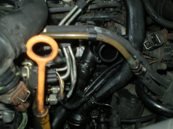

So hier der Übeltäter

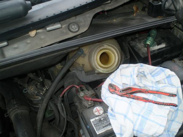

Schritt 1 :
Erstmal den Kühlmittelbehälter langsam öffnen.Und drucklos machen.
Ich habe den Motor ca 1 Stunde abkühlen lassen ! Der Motor war noch gut warm wodurch die Schläuche etwas weicher waren.

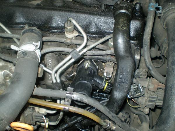

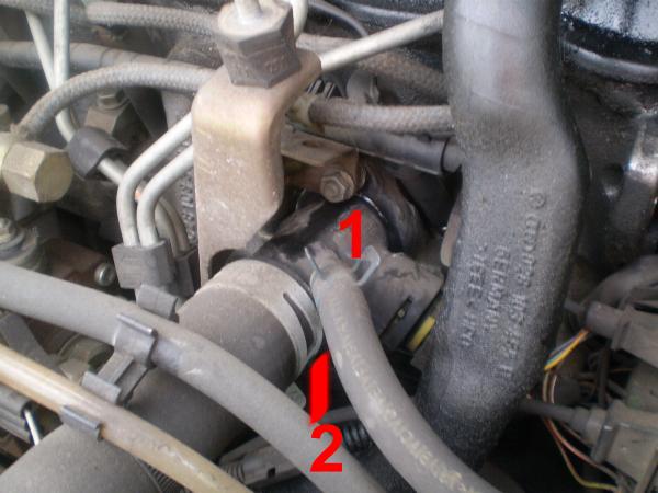

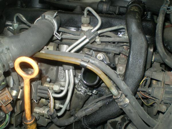

Danach zuerst die Motorabdeckung (Fehlt bei mir eh ) und den Halter abschrauben.
Die Schrauben Befinden sich sichtbar bei der 1 und unten bei der 2 wo der Strich ist

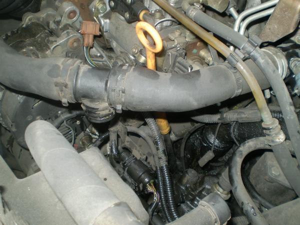

Da ich keine Möglichkeit hatte die ganze Kühlflüssigkeit abzulassen habe ich zuerst den Temperaturschalter hier etwas gelockert und dort mit einem Becher das Wasser aufgefangen
bis der Schlauch leer war.

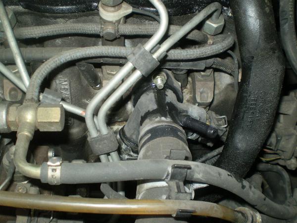

Nun vorsichtig die Schläuche mit den Federschellen lösen.
( Nicht einfach)
Zuerst den Oberen kleinen ist einfach !
Den dann nach oben zum Ausgleichsbehälter legen und dort fixieren.
Danach den vorderen großen. Diesen nach links oben Richtung Zylinderkopf legen.

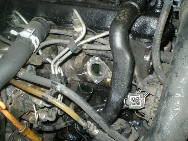

Dann den Temperaturschalter (rechts im Bild) und den unteren Schlauch abmachen.(der ist sehr schlecht zu packen.)
Der Trick ist ich habe das restliche Kühlwasser vorher mit einer Pipette abgesaugt und dann losgeschraubt.

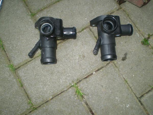

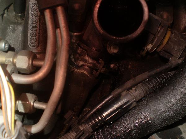

So weg ist er ! Schöner Blick in die Kühlkanäle vom Motor
Links der alte defekte Rechts der neue Flansch.

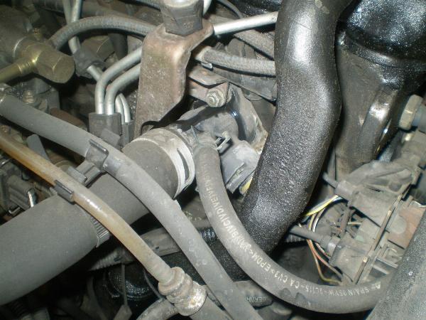

TIPP hier : den Flansch in greifbarer Nähe legen und mit einer Hand und kleiner Zange die Federschelle zusammendrücken und festhalten.
Dann den Flansch mit der anderen Hand in den Schlauch drücken. Ist etwas friemelig aber geht gut.
Besser als die Schelle nachher hochschieben und versuchen dranzukommen.
So dann den Tempschalter rein und die Haltefeder wieder reindrücken . Anschließend den Flansch anschrauben.
