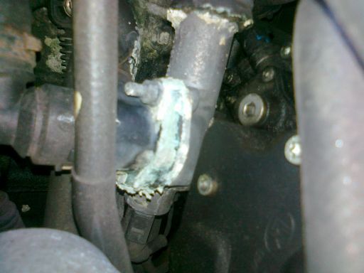

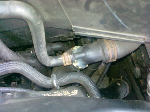

Hallo, ich habe vom Winter zum Frühjahr immer wieder leichten Kühlwasserverlust. Beim genauen betrachten meiner Kühlwasserschläuche ist mir aufgefallen das diese an fast allen Verbindungsstellen weiße Kruste aufweisen und neben den Motorblock ist eine kleine Fütze davon…
…Kann mir einer die Teilenummern von VW für Schäuche und Verbindungsstücke geben, und vieleicht eine ungefähren Preis dran machen? Oder kann man auch Meterware Schlauch benutzen (Duchmesser innnen/außen?). Zumindest die Verbindung zum Motor muß man sich wohl neu besorgen.

Die Schläuche müssen sicher nicht neu, es wird reichen den Flansch auf dem unteren Foto zu ersetzen mit Dichtung, und alle Schläuche zu säubern und dann mit einem säurefreien Mittel einzustreichen, ich habe da eine Tube mit einem Spezialfett für
Und wichtig, Kühlssystem komplett spülen und neues Kühlmittel einfüllen
Ersatzteile bei VW besorgen
Hallo GroßerGalaxy,
vielen Dank für die Antwort. Was für ein Fett nimmt man da, oder wie heißt dein Fett? Wie wird das Kühlssystem gespühlt?
Spülen mit dem Gartenschlauch, und an die Schlauchenden Silikonfett
