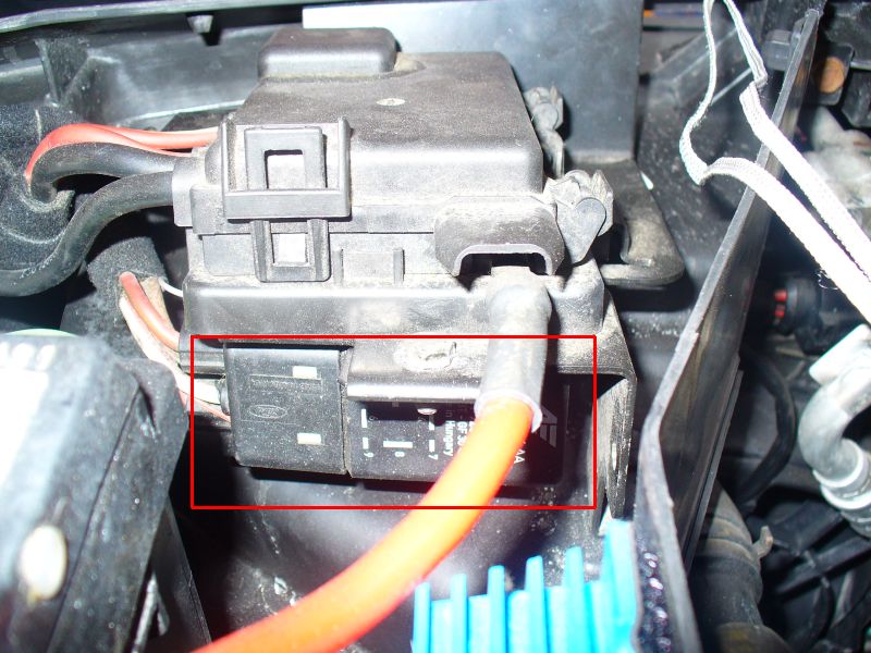

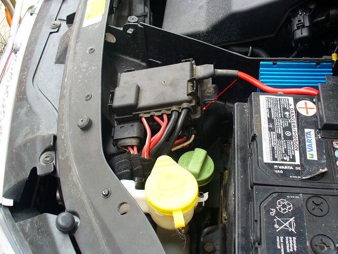

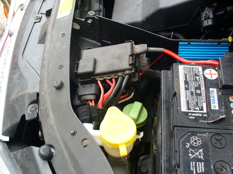

Hier die Bilder:
Lüftersteuergerät von der linken Fahrzeugseite:
Lüftersteuergerät von innen (vom Motor aus gesehen in Richtung Kühler):
hallo Meschi,
mach doch mal Bilder von „Deiner“ Situation da vorne…

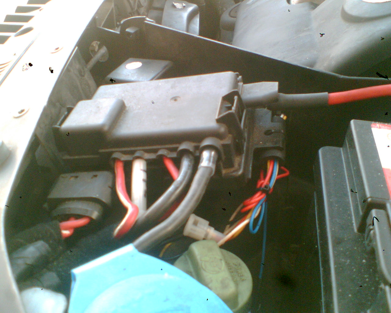

Naja, ich mache gerne Bilder. Habe gerade eins mit dem Handy gemacht. Stelle ich nachher rein. Aber das Ding auf Heisenberg zweitem Bild in dem roten Kasten gibt es bei mir nicht! Unterhalb des Sicherungskastens ist nichts „angedockt“. Ich hatte den Sicherungskasten ja vorhin ausgebaut. Da ist nichts!
In der MFE wird eins sein. Das arbeitet aber, denn kurz nachdem ich die Zündung eingeschaltet habe (so nach ca. 2 Sekunden), hört man, wie in der MFE ein Relais anzieht und dann direkt der Lüfter vorne losbrüllt. Das Relais in der MFE scheint daher ja einwandfrei zu arbeiten.
So, hier ist das Foto. Ich habe extra die gleiche Perspektive gewählt wie Heisi bei seinem ersten Bild. Leider ist die Qualität meines Bildes nicht so prall, da Foto mit einem „Gurkenhandy“.
Die Drähte direkt rechts am Sicherungskasten stammen von mir, d.h. vom Tagfahrlicht. Ebenso der kleine Kasten hinten links im Bild, das ist das Steuergerät für TFL.
Unterhalb des Sicherungskastens ist nichts, auch wenn man es auf dem Bild schlecht erkennen kann. Aber man kann schon erkennen, dass es dort keine Zuleitungen zum nicht vorhandenen Steuergerät gibt. Das Ding muss irgendwo anders sitzen.
hallo Meschi,
eines aus der Motorseitigen Perspektive räumte alle Zweifel aus…egal.
Dann heißt es wohl nach Stromlaufplan zu schauen, was dieses Relais mit Steuerstrom versorgt…
mfg
Laut ETKA gibt es das gleiche Relais bei Meschis Sharan auch.
Nur wo ist die Frage…
Vielleicht den Kabeln vom Lüfter folgen…
