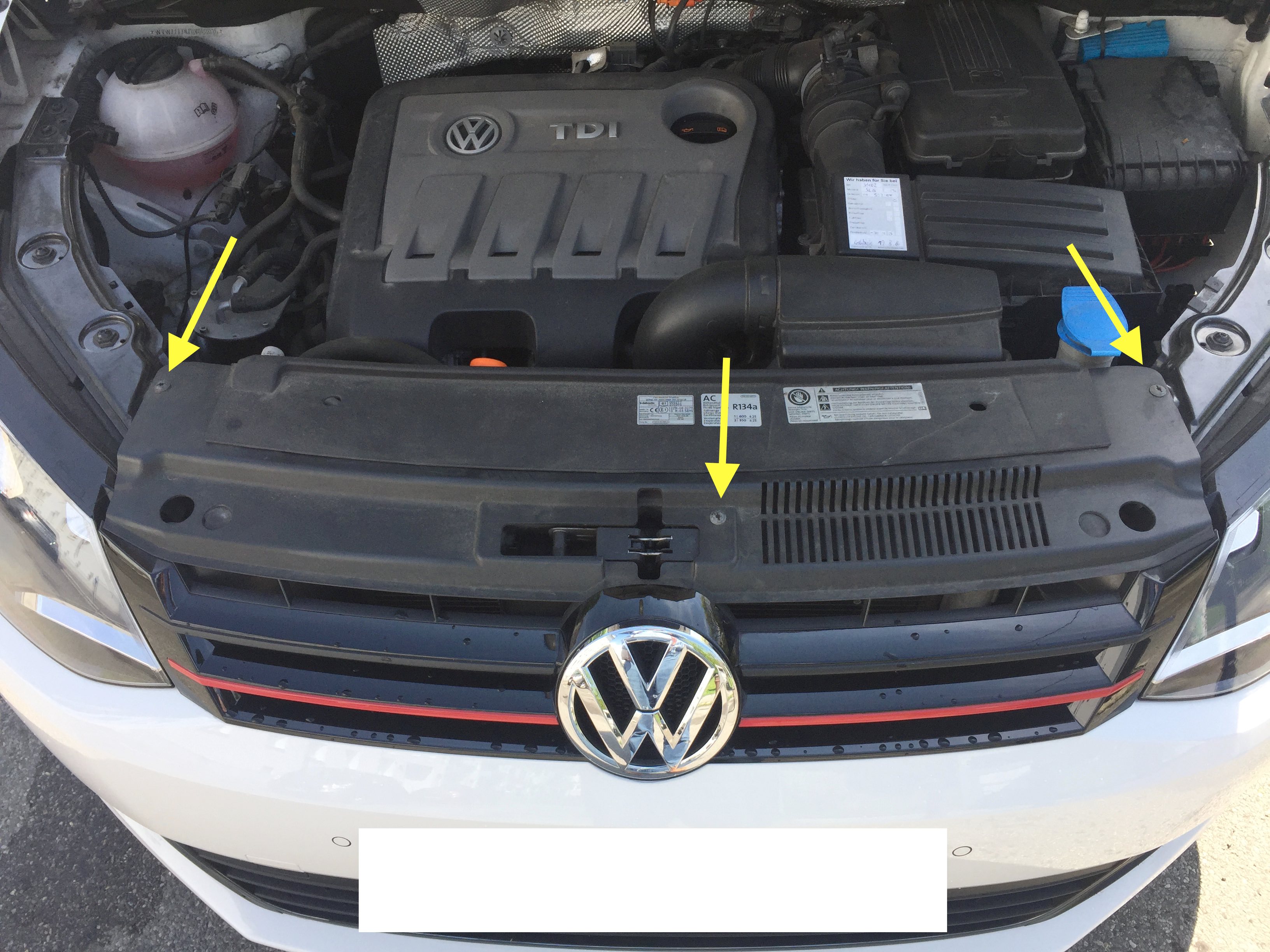

Demontage des Kühlergrills mit dem Markensymbol…
1.) Diese 3 Schrauben entfernen

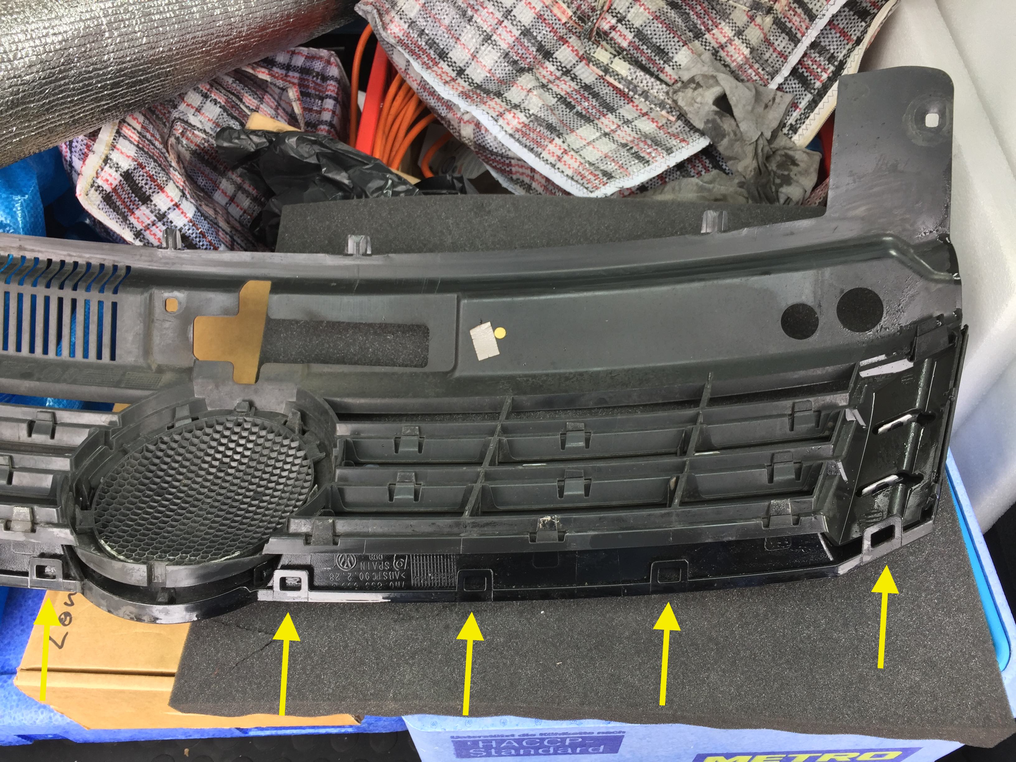

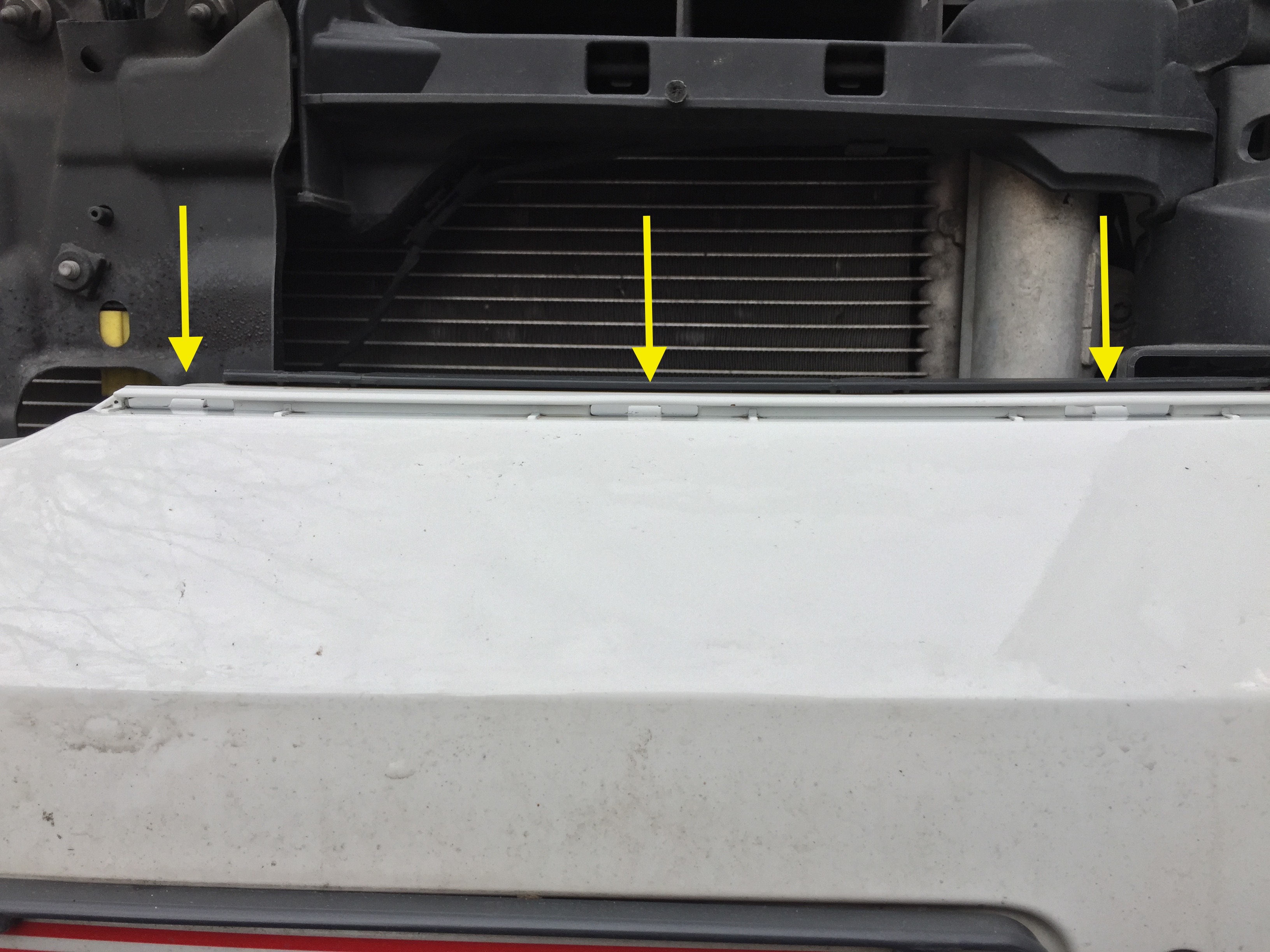

Der Grill ist an der Unterseite mit Rast - Verriegelungen in der Stossstangenverkleidung eingehängt. Hier Bilder der Rasten fürs Verständnis…
von der Stossstangenverkleidung…
von den Rasten am Kühlergrill…
Die Rasten lassen sich NICHT von der Vorderseite her aufhebeln !

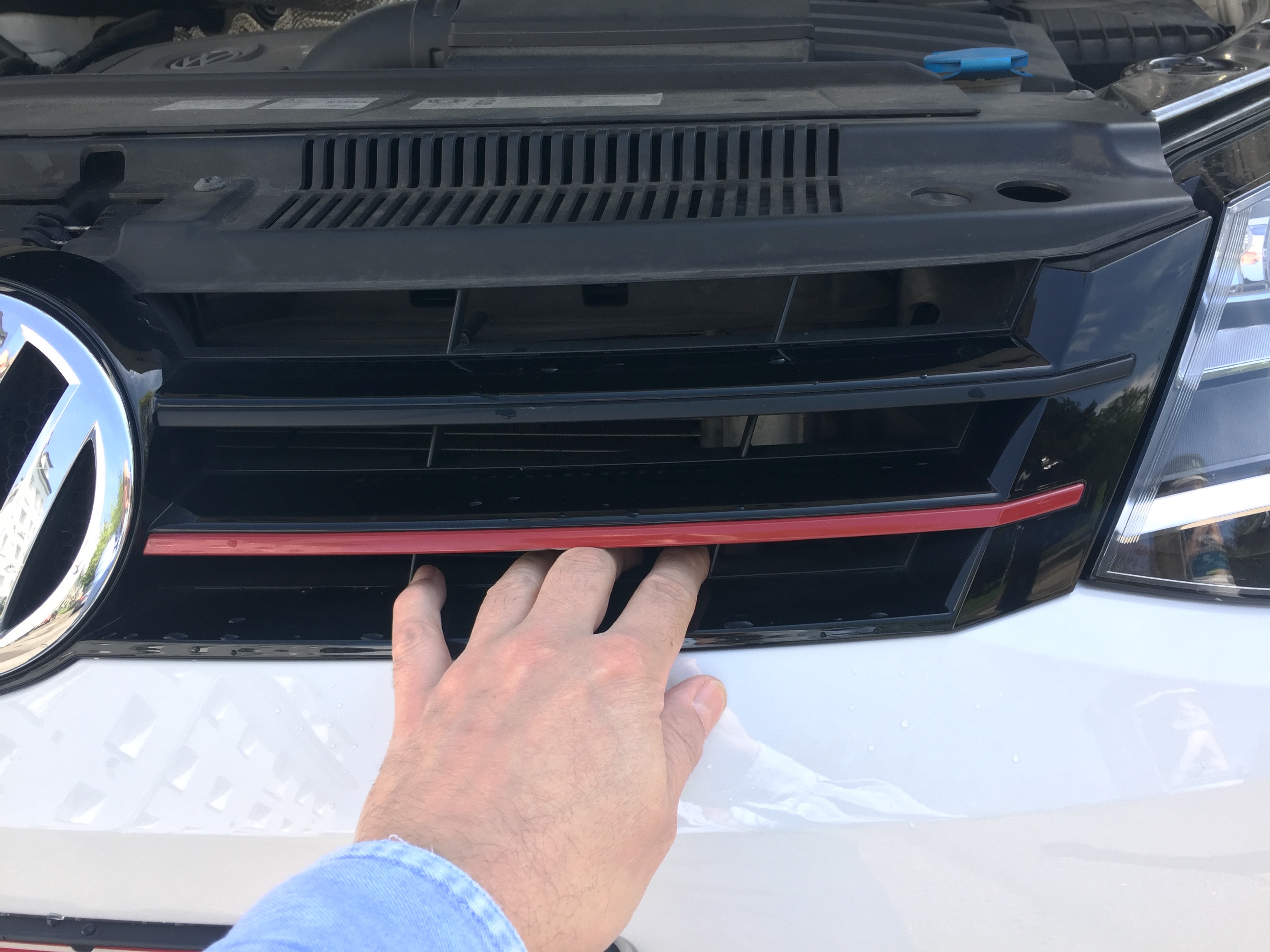

2.) Um den Grill zu lösen greift man mit beiden Händen in den untersten Schlitz des Grills und drückt / zieht den Grill zu sich aus den Rasten.
Dazu ist ein kleiner Ruck mit ein wenig Kraftaufwand nötig - aber trotzdem mit Gefühl so dass man nicht den kompletten Grill auf einmal losreisst. Er könnte dabei brechen. Man beginnt auf einer Seite und löst der Reihe nach die Verriegelungen
(…meine 2. Hand hält die Kamera
