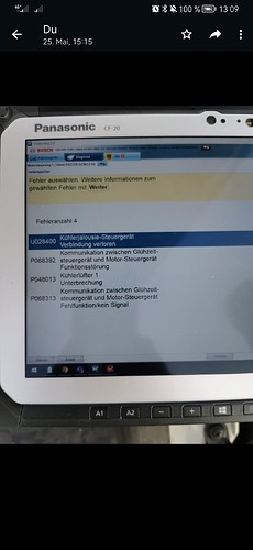

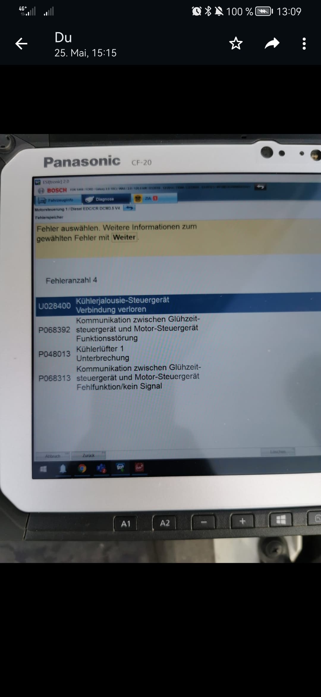

Hallo. Ich hab so ein ähnliches Problem mit meinen galaxy. Hab neuen Klimakompressor eingebaut Gas füllen lassen aber funktioniert nicht. Wir waren gestern am Heimweg vom kurz Urlaub. Auto wurde heiss - Kühler schaltete sich nicht mehr ein. Vorige Woche jedoch hat er noch funktioniert " bin mir jetzt nicht ganz sicher". Werkstatt meinte Kabelbaum oder eventuell Rücklauf Schalter oder so, Relais… Hmm seit geraumer Zeit zeigt mir mein Auto auch - Batteriespannung zu niedrig an! Hat ne neue Batterie verbaut hmm… Vll kann mir jemand helfen mir die Werkstatt zu fahren zuersparren. LG Sandra

Lasse jemanden der sich etwas mit Elektronik auskennt den Kabelstrang zum Lüfter (besonders das besagte Lila Kabel kontrollieren und messen). Zusätzlich hast du wohl auch ein Problem entweder mit der Batterie oder der Laderegelung der Batterie oder derer Überwachung. Beim WA6 hast du keine klassische Laderegelung mehr wie beim SGA sondern da wird die Ladung intelligent überwacht und geregelt. Da muss man sogar diese Regelung/Überwachung resetten bzw. neu anlernen, wenn msn die Batterie ersetzt.
Sollte ein Gerät zum Fehlerspeicher Auslesen zur Verfügung stehen, dann auch dort mal reinschauen. Bedenke aber, dass Ford neben dem normalen Hi und Lo CAN auch noch den MS CAN verwendet und somit das Gerät diese entsprechend ansprechen muss. Zusätzlich werden bei Ford nicht alle Fehler sofort und dauerhaft im Speicher abgelegt, sondern manche erst nach einer Zeit und manche werden beim Neustart auch gleich wieder gelöscht. Es soll ja Spaß machen, die Fehlersuche

Da scheint ihr mehrere Kabelbrüche oder Kontakt Schwierigkeiten zu haben. Das eine ist der Weg zum Kühlerlüfter/Jalousie und das andere ist der Weg Richtung Vorglüh-Anlage.
Wenn ihr sogar ganz viel Glück habt, dann beeinträchtigen sich beide Fehler gegenseitig. D.h. wenn ihr die Problematik mit dem Lüfter beseitigt könnte der andere Fehler auch verschwinden sowie die Klima auch wieder funktionieren.
Die Signalwege in der Bustechnik sind manchmal unergründlich
Wenn ich das noch halbwegs Brauchbar in Erinnerung habe, dann sollte der Kabelstrang vom Lüfter Richtung Luftfilterkasten und dann Richtung Batterie verlaufen bevor der nen Bogen in den linken Radkasten macht. Da soll auch irgendwo das dazu gehörende Steuergerät versteckt verbaut sein. D.h. am Lüfter ist der Anfang und am Steuergerät das Ende der Lila Leitung. Diese ist auf dem ganzen Weg in Plastikrohr bzw. Isolierband eingepackt und auch teilweisemit anderen Kabeln und abzweigen gebündelt. Achte da mal auf scharfe Knickstellen oder auf irgendwelche Anomalien. Ich habe schon mehrfach gelesen, dass das Kabel an solchen Stellen innerhalb der Isolierung gebrochen und vergammelt ist. Daher mal das Kabel auf Durchgang prüfen lassen.
