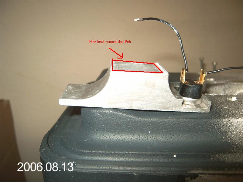

Das runde Ding könnte auch eine Diode zum Schutz vor Verpolung sein, das wäre an einer Seite ein umlaufender weißer Ring. Steht da denn irgendwas drauf? Wenn das Teil defekt ist, kommt am Kühlelement nichts mehr an, also ist das messen der Spannung direkt am Element schon sehr sinnvoll
Das Peltier, das du brauchst sollte doch mehr als 12 Volt abkönnen, also ist das mit 15,5 V schon geeigneter. Welche Leistungsangabe steht auf der Box (Watt oder Ampere), das sollte auch etwa der Wert des Elementes sein.
Das schwarze Ding ist ein Thermoregler, sollte bei Zimmertemperatur Durchgang (Widerstand etwa 0 Ohm) haben und wenn er zu warm wird schaltet der ab. Wenn der defekt ist wirds nicht teuer, ein zwei Euro oder so.

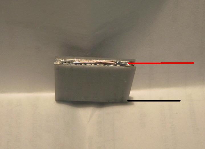

Also, ich habe mir ein neues Peltier gekauft und eingebaut. Wärmepaste drauf ect…
Jetzt geht garnichts mehr :?
Hier die Daten von diesem Element:
Thermoelektrisches Modul zur Erzeugung von Wärme u.Kälte, Betriebsspannung 12-15V, Stromaufnahme 4,0A, Temperaturdifferenz 60°C (max 72°C),Maße:30mmx30mmx4,16mm, Tesi-12704

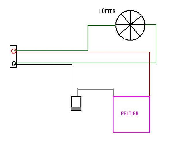

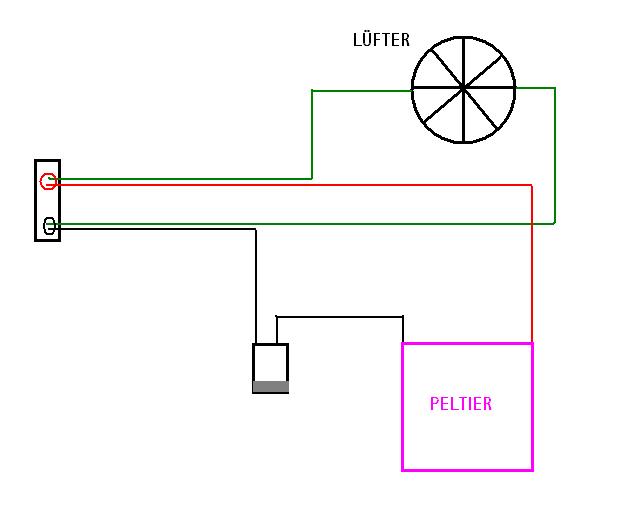

Vorher hat sich zumindest der Ventilator gedreht, aber nicht gekühlt. Jetzt macht die Kühlbox nur noch kurz „Klick“ beim einstecken, und dann nichts mehr.Ziehe ich ein Kabel vom peltie ab, dreht sich auch wieder der Ventilator :?: Sicherung ist in Ordnung.
So wie es ausschaut werde ich mir eine andere Kühlbox zulegen müssen.
Die gemessenen Spannungen vor und nach dem Thermoschalter sind nach meiner Auffassung korrekt.
Der Ausfall des Lüfters mit angeschlossenem Pelztier 8) deutet auf einen Kurzschluss in demselben.
Der Thermoschalter schein demzufolge auch korrekten Durchgang zu haben

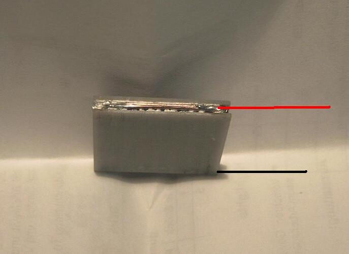

Ist das Bild von dem Peltier von dem neuen Teil? Sieht nicht wirklich gut aus, die Lötstelle, ich vermute genau da einen Kurzschluss. Das lässt sich aber durch eine Widerstandsmessung verifizieren.
Eventuell ist aber auch ein Kurzschluss durch die Befestigung des Elementes gegeben (Kühlblock Metall, Schrauben zu lang und berühren den Kühlkörper auf der anderen Seite usw., Peltier nicht zentral drin, berührt mit kontakt irgendetwas).
Wenn der Kurzschluss im P. selbst ist, muss der Effekt mit dem nicht laufenden Lüfter im ausgebauten Zustand auch sein, wenn nicht ist es eine Einbaufehler.
Eine neue Box brauchst du dir deswegen nicht zu kaufen, der Fehler sollte doch zu finden sein, oder?
