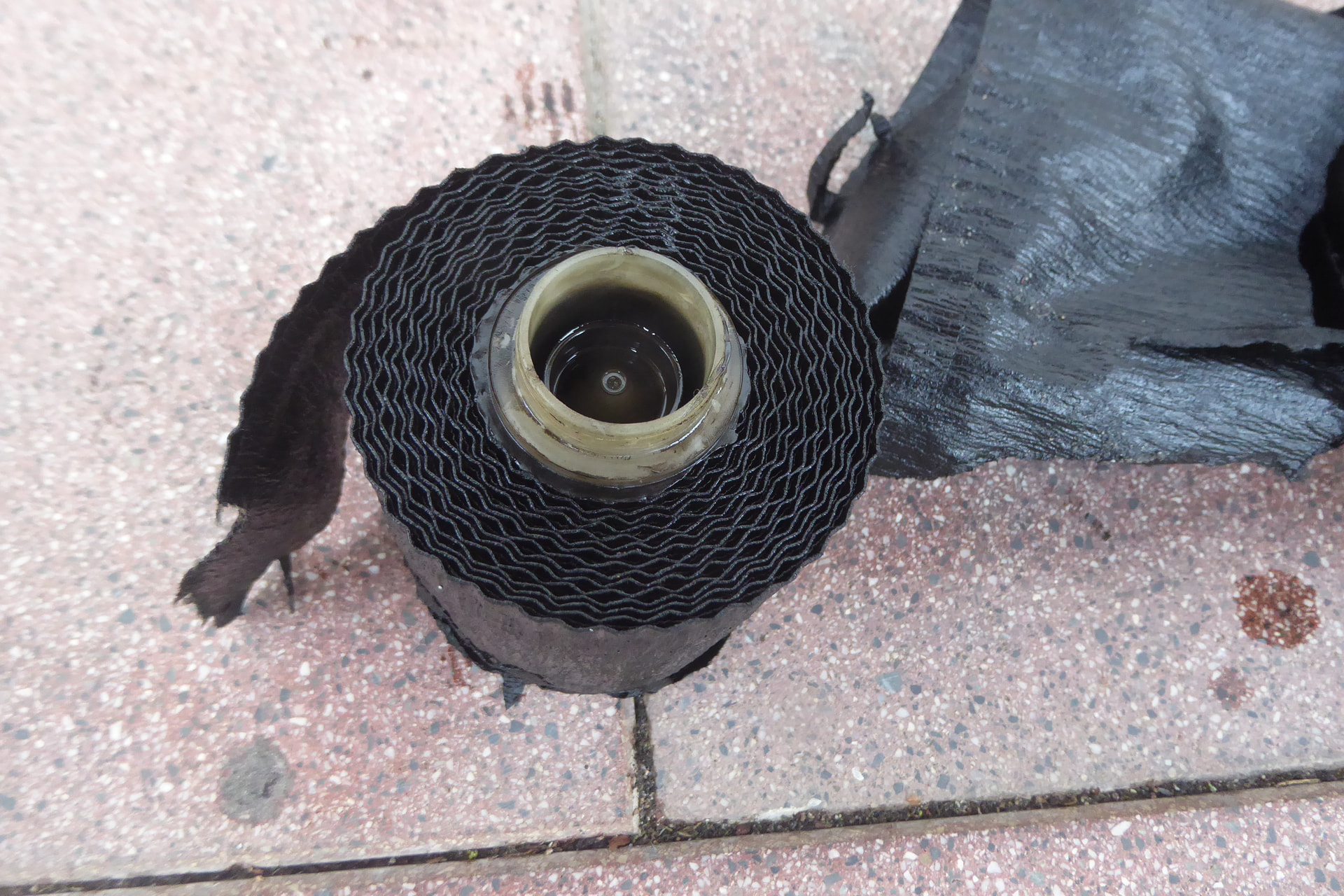

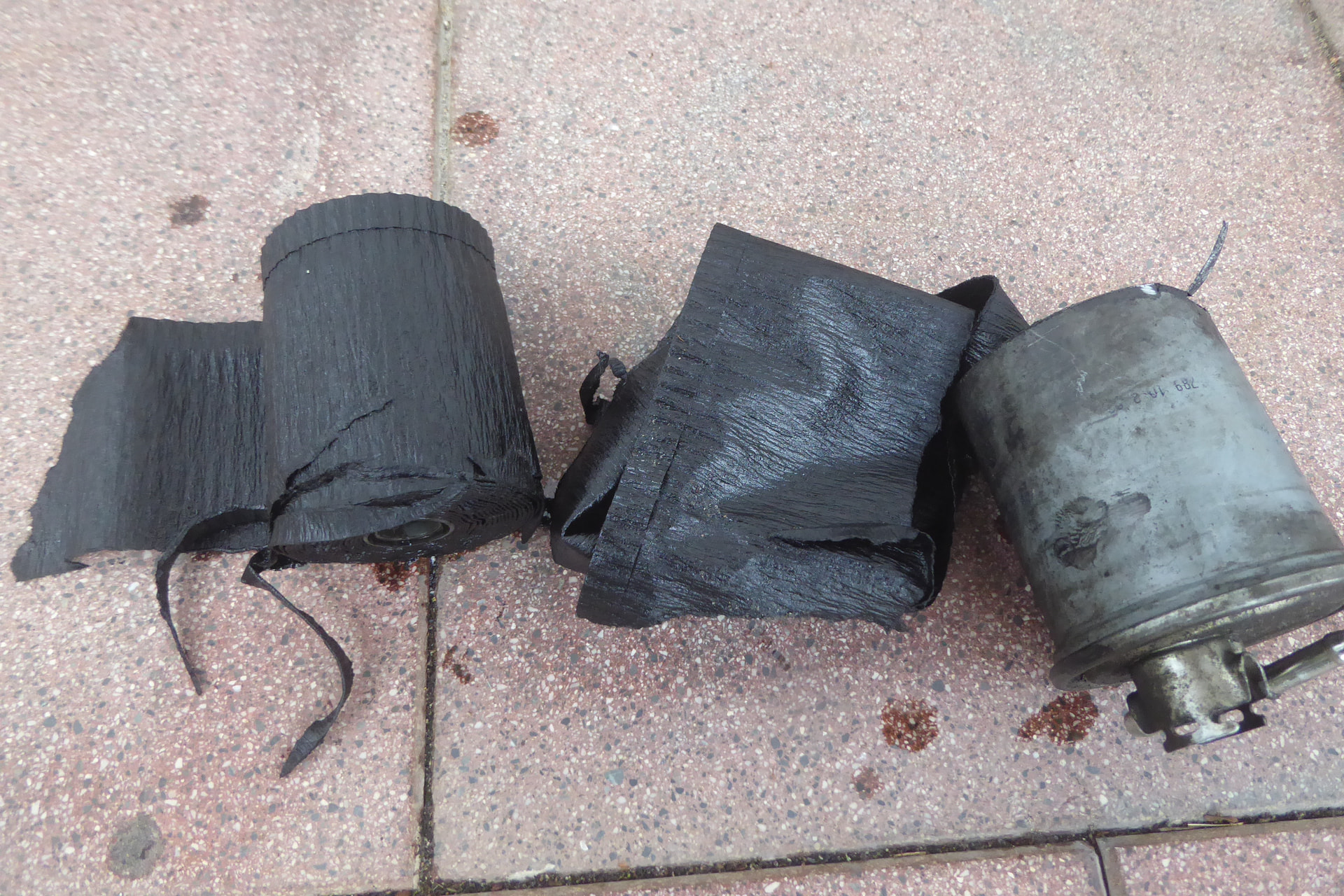

Ich habe einen Filter mit Ablassschraube drin - aber das nur am Rand. Ansonsten muss jeder selber entscheiden, wie oft er den Filter tauscht. Unten mal zwei Bilder von meinem Filter - der war 20 Jahre drin und 380 000km. Er hat immer noch problemlos gefiltert, und ich habe ihn getauscht, weil ich den Ersatzfilter jahrelang liegen hatte. Aus Interesse den Filter mal geöffnet. Man sah ihm den langen Gebrauch an.

Woran hast du das erkannt?
Wie sieht ein neuer Filter aus?
Und nach den o.g. 60 tkm?
Beim neuen Filter ist das Papier weiß - also der war schon richtig schwarz. Also nach 60 000km sieht der Filter nicht schwarz aus.
@stopfohr Was heißt höchste Zeit. Ich hatte keine Probleme. Wie gesagt, ist ja nur damit man sieht wie ein Filter nach sehr langem Gebrauch aussieht. Muß niemand nachmachen.
Wie sähe denn so ein Filter aus, wenn der einfach nur 20 Jahre in Diesel gelegen hätte, ohne irgend etwas zu filtern?
Wenn der nur im Diesel liegt wird der sich nicht groß verfärben. Nach 60 000km soll er aber auch eine schwärzliche Farbe annehmen. Das Papier bei mir war jetzt nicht schleimig oder so. Hier noch ein weiterer tube https://www.youtube.com/watch?v=wvXHbdBZcog
Wenn das Diesel in regelmäßigen Abständen ausgewechselt wird vermutlich gelbbraun.
Bei meinem Passat war der Filter beim Kauf auch schwarz. Nach knapp 60.000 wieder… Probleme hatte er keine.
