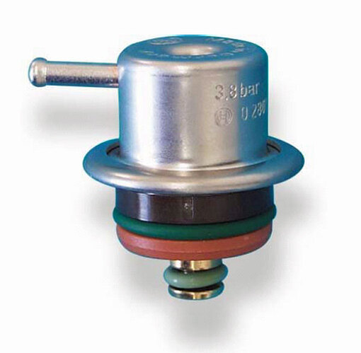

Dieses Teil?
https://www.online-teile.com/ford-ersatzteile/search_results.php?keywords=1075157
Normalerweise gibts da immer einen Workaround . Notfalls mittels einstellbaren ebay-Regler für ± 30-40€

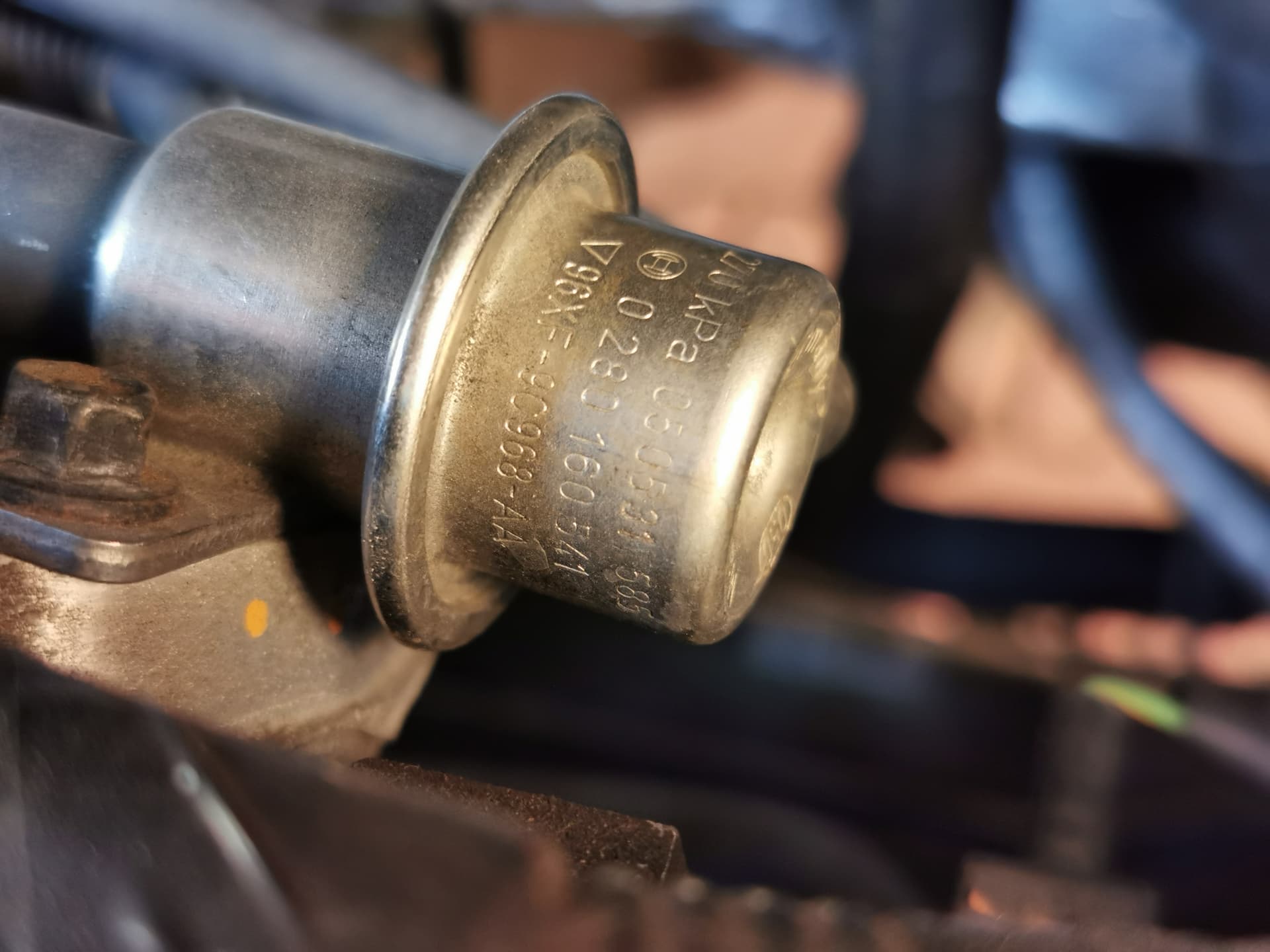

Bosch Nummer, die ich ablese: 0280160541
Könntest du bitte die anderen Angaben noch abschreiben. Es müsste auch eine Druckangabe draufstehen.

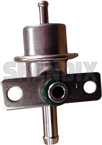

Sieht zumindest ähnlich aus, kostet aber $$$: Volvo 850 etc. 9146761 (1009899)

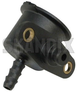

Aber interessant: Die haben auch einen Adapter 9443597 (1028146)
Vielleicht kannst du dir von einem metallverarbeitenden Betrieb einen Adapter bauen lassen für einen üblicheren Regler
Folgende Zahlen sind da noch:
96XF-9C968-AA
270KPa
