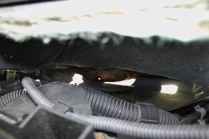

ist das normal das man die Mutter von oben sieht (Mutter vom Federteller)?? Ist eine Nachbaumutter die beim Federbein dabei war. Die originalen Schrauben sind vom Aufbau niedriger!
Foto in meinerm Album!!
Was kann das sein???
Bitte um Hilfe!!
Danke
Nööö falsch!
Das Federbein ist falsch zusammengebaut und auch falsch eingebaut.
Das Einzige was du aus der Position normalerweise sieht ist der Teller und die oberste Mutter.
Im Federbein sind 2 ! Muttern verbaut! Eine o fixiert das Domlager und die zweite hält dann am Ende über den Teller das Teil an der Karosserie.
Unterhalb des Domlagers ist nur ein kleiner Ring aus Metall. Vielleicht hast du da den Fehler gemacht.

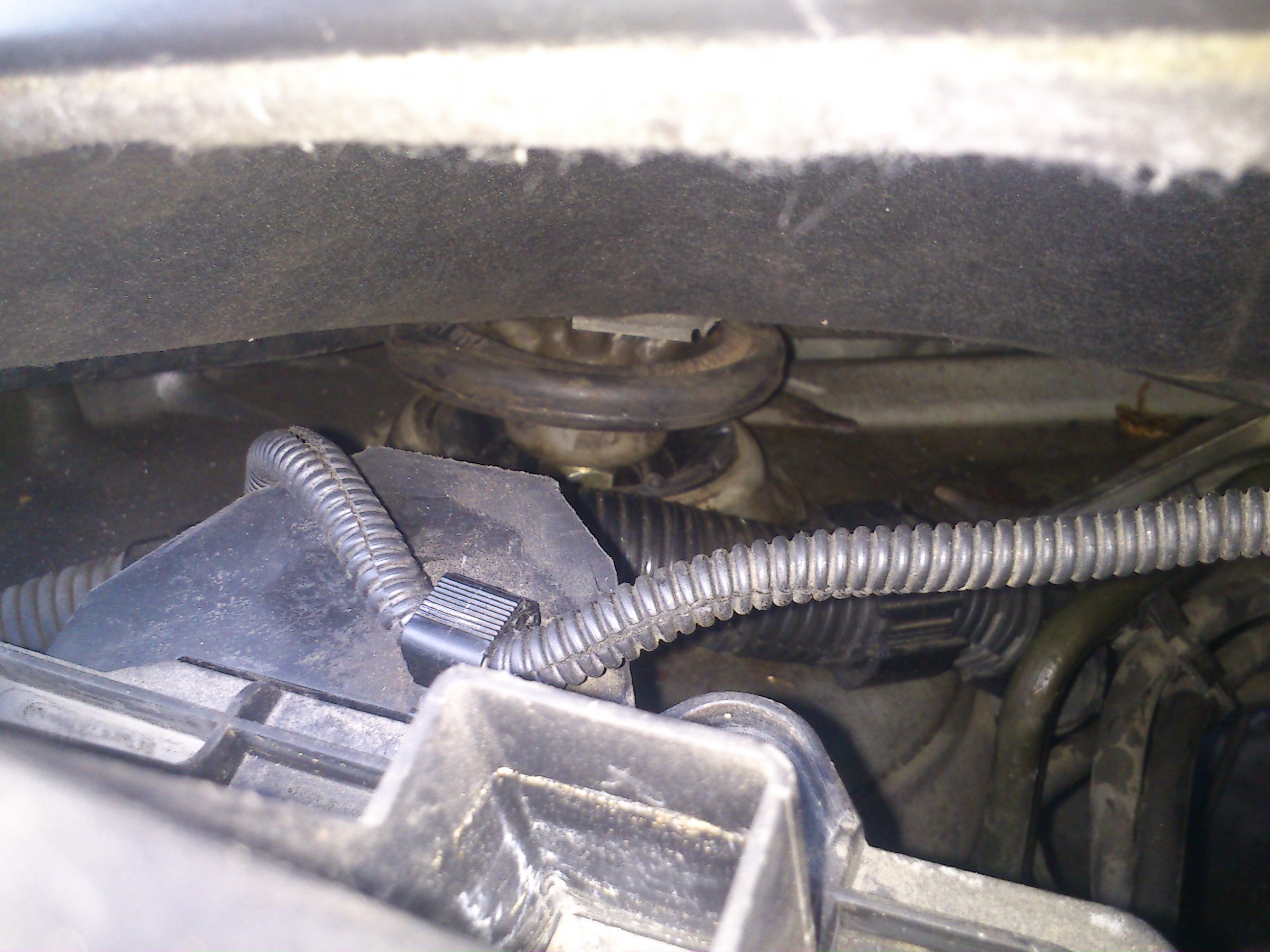

Hallo mimam!
Stimme Chaot zu, da stimmt definitv etwas nicht.
So sollte es aussehen:
Die Aufbaubeschreibung von Chaot stimmt.
Hier in Forum gibt es auch eine Anleitung, nur leider sieht man da nicht sehr viel
www.sgaf.de/content/wechsel-domlager-277700
Dort ist die erste Mutter
Genau! @der Papa
Dann das Gummilager und das kommt dann ins Auto. Von oben dann der Federteller und die zweite Mutter.

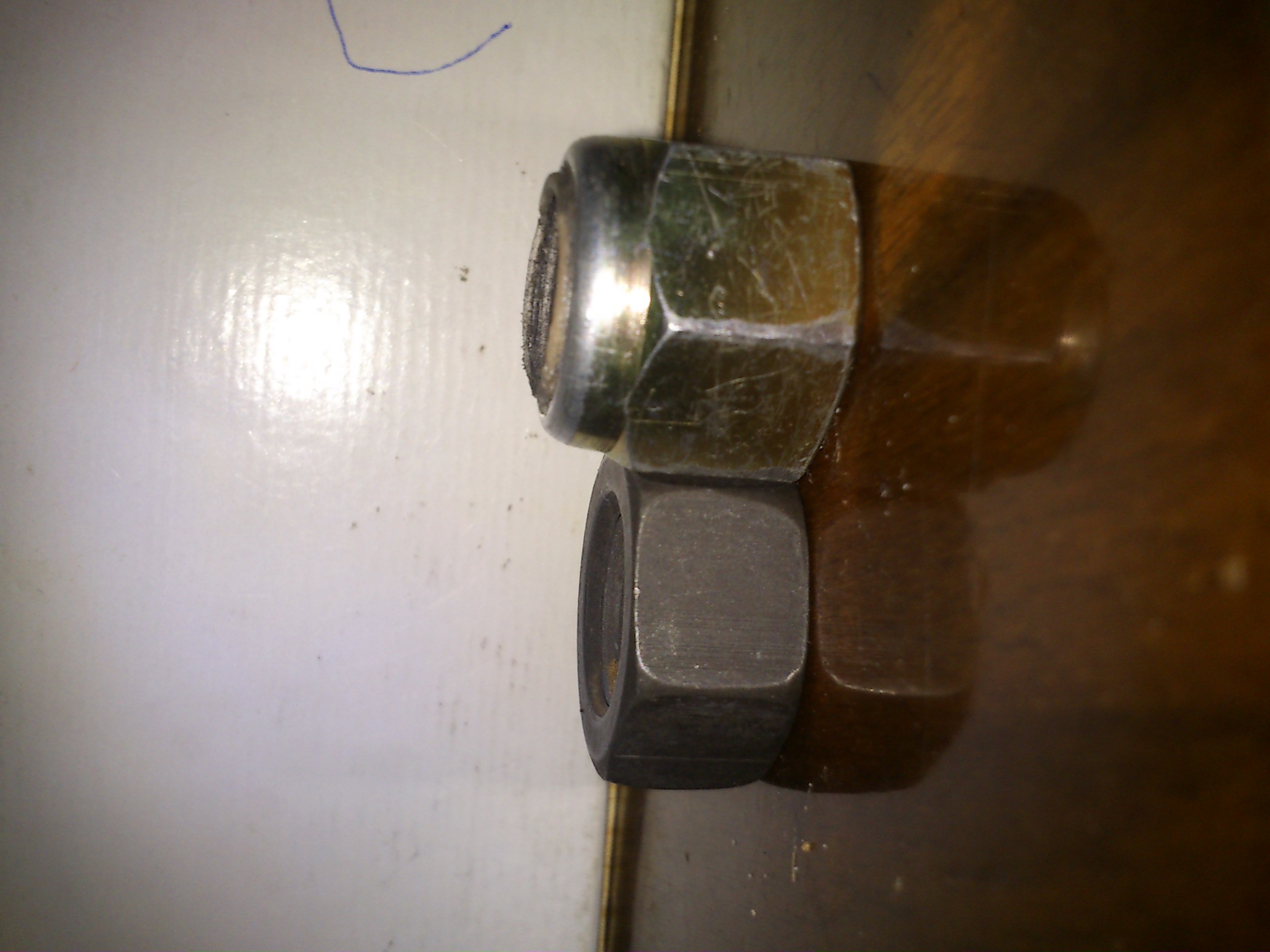

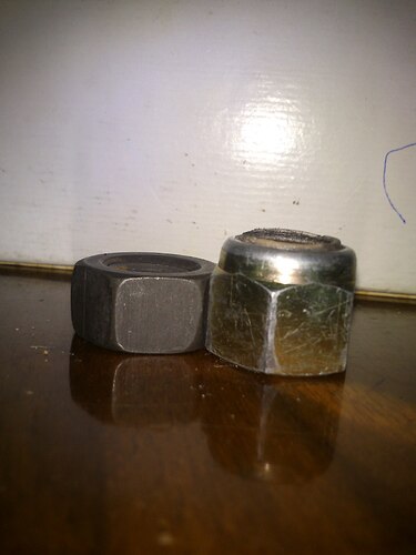

Hallo! Danke für eure Bilder und Hilfe!!
Fehler:
habe die Mutter verwendet die mitgeliefert wurde
Rechts die mitgeliefert von dem FederBein
Links die Original Mutter
Die Mutter die mitgeliefert wurde ist die die oberhalb vom Federteller sitzt. (Die rostige) Die untere Mutter oberhalb vom Domlager ist normalerweise nicht rostig und kann wieder verwendet werden!
Dein Bild zeigt die beiden Muttern. Die rechte (selbstsichernde) Mutter ist die Mutter die du als letztes am Federbein verschraubst. Die linke Mutter ist zwischen Domlager und Gummipuffer.
