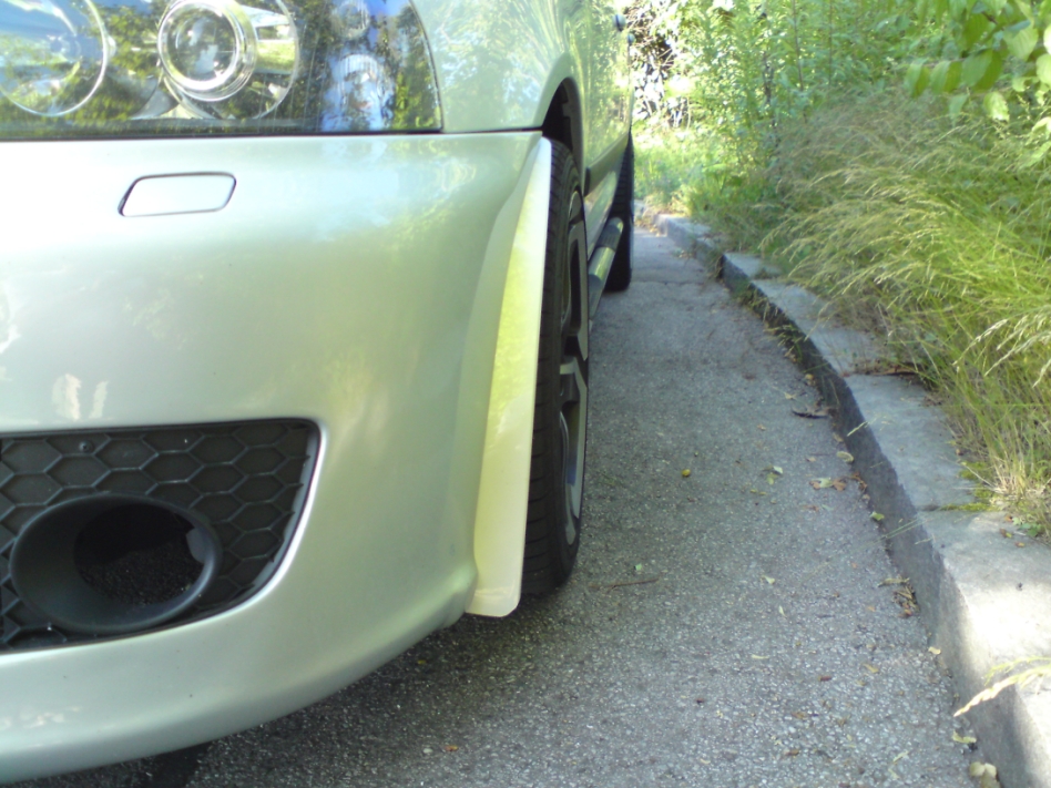

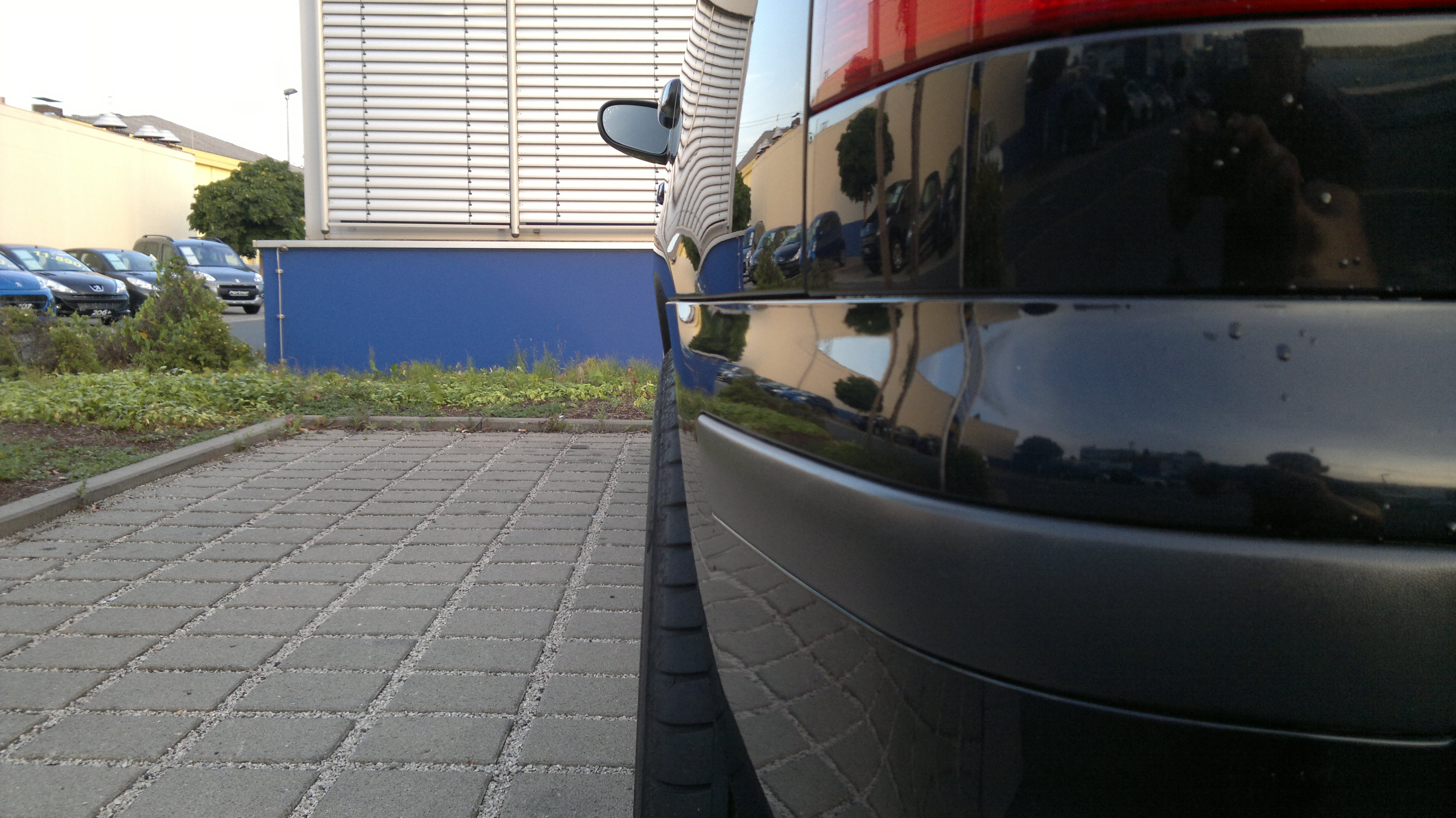

Ich stand vor dem gleichen Problem. Der Prüfer meinte sogar, ich solle mir doch einfach aus alten Gummimatten so ne Art Opa-Lappen basteln und die hin machen. Meine Lösung war schließlich eine Andere:
Die hab ich mir aus dem alten Stoßfänger gemacht. Ist nicht schön, aber zweckmäßig. Überdies kommen die Dinger nur zur HU drauf, ansonsten bleiben die unten. Schon seit Jahren keine Probleme damit gehabt. 8)

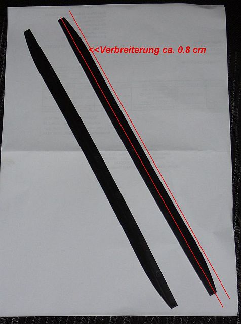

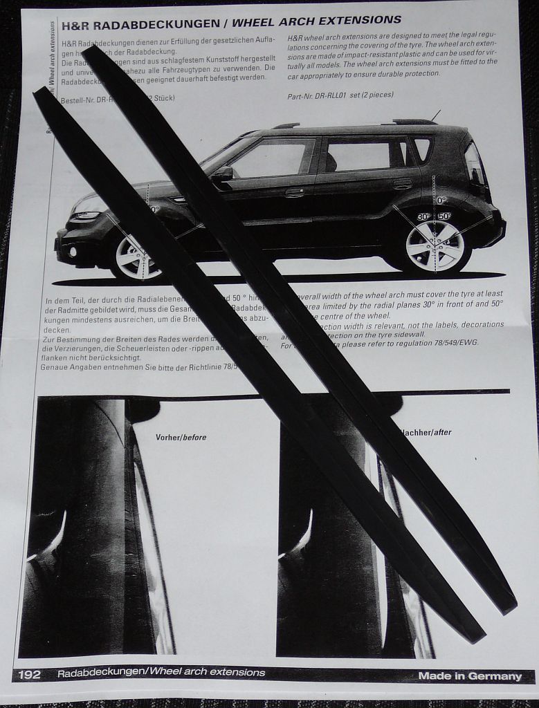

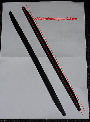

Hallo Anaralf
hier sind die R&H Verbreiterungen.
Ist m.E. die 13,- € nicht Wert
Die Dinger anzubringen ist bestimmt fummelig, da ich nur die Möglichkeit sehe, sie mit „Blechschrauben“ zu befestigen. Kleben halte ich für Fragwürdig, da ich nicht weiß, welche Sorte Kleber man nutzen kann.
Die polnischen Verbreiterungen füttern auch nur ca. 0,5 cm auf, hatte den Anbieter mal gefragt.

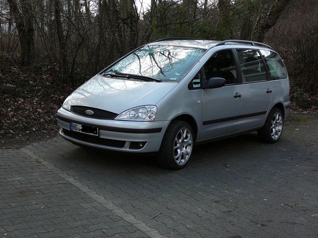

vielleicht etwas zu spät, aber ich habe mit 30´er teiferlegung und 8 x 18 ET 45 mit 235/40 ZR 18 alles eingetragen bekommen.
Meiner meinung nach solltest Du auch, wenn Du bei 18 Zöllern bleiben willst und nicht größere, diese größe wie ich nehmen.
Vorne stehen sie fast bündig mit Radhaus und hinten etwas weiter drin, wo Du dann locker 15 mm Distanzen unterbringen könntest.
Schau mal in HP von H&R rein bei den Gutachten für Sharan, Galaxy oder Alhambra. Steht bei den Distanzscheiben verwendung der 15´er platten
in verbindung mit der Radkombi 235/40/18 zulässig. Ich habe 20´er Distanzen genommen, da sind allerdings nur die 225/40 oder glaube 45/17 Zoll zulässig. Muss sie noch prüfen lassen vom TÜV. Werde mal noch ein paar picks machen und liefern, kannst dann sehen wies aussieht.
Viel Erfolg und nette Grüße aus Franken.
Edit: hier die Bilder.
