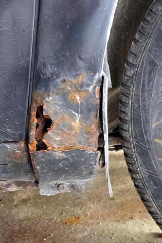

Meine Abläufe an den Radkästen waren durchgerostet. Ich habe es mit den Reparaturblechen gemacht - ist zwar dann optisch nicht ganz so toll, aber es sollte bis zum Ende des Autolebens halten. Die Bleche habe ich mit Karosseriekleber von BMW K5a (preiswert bei ebay bekommen) geklebt.Beim Kleben gleich noch mit Blindnieten fixiert und zusammengezogen. Danach die Übergänge verspachtelt und alles lackiert.

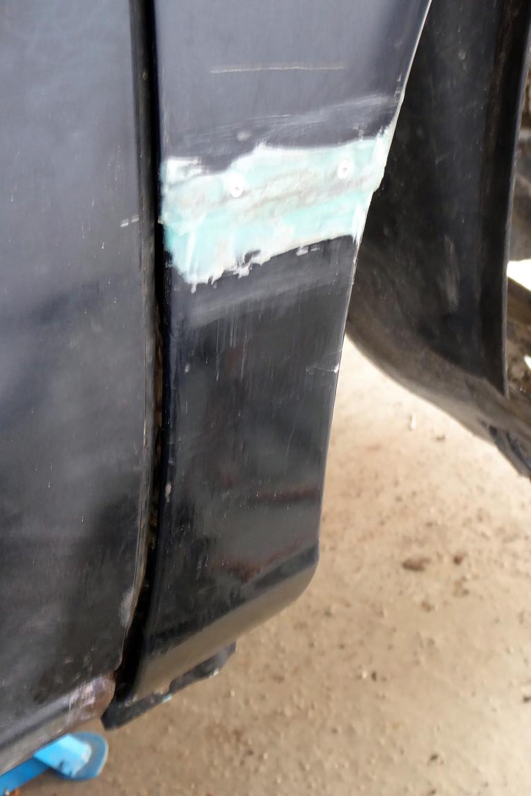

linke Seite sah nicht so schlimm aus. Hatte die Bleche schon mal gespachtelt wegen TÜV ( da waren kleine Löcher drin).
Bleche eingeklebt und noch mit Nieten fixiert.

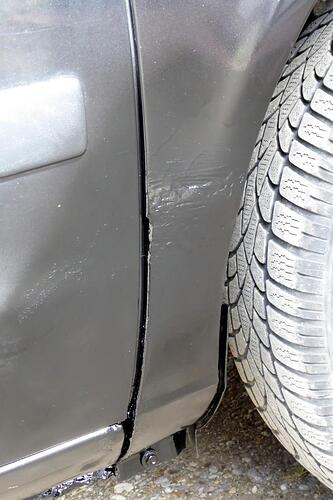

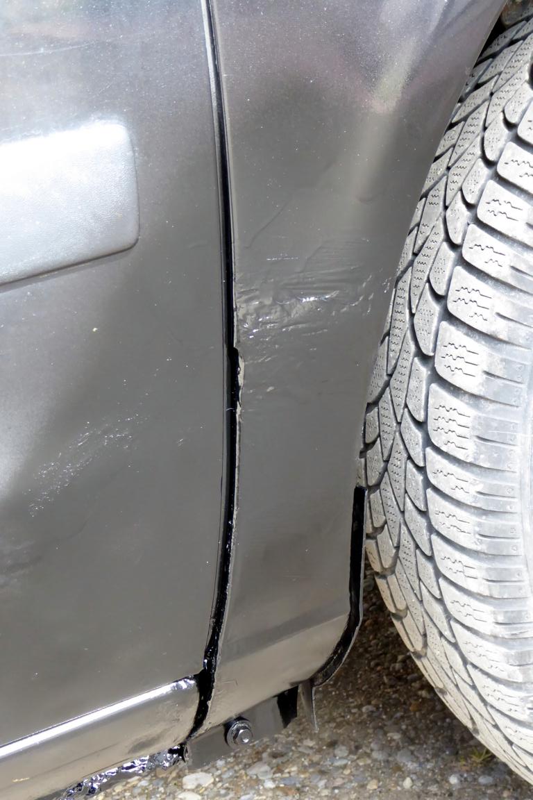

Bleche etwas gespachtelt und lackiert - klar könnte man schöner machen, aber mir reicht es.

Hast ja die Tür auch mit geduscht :kratz: .
