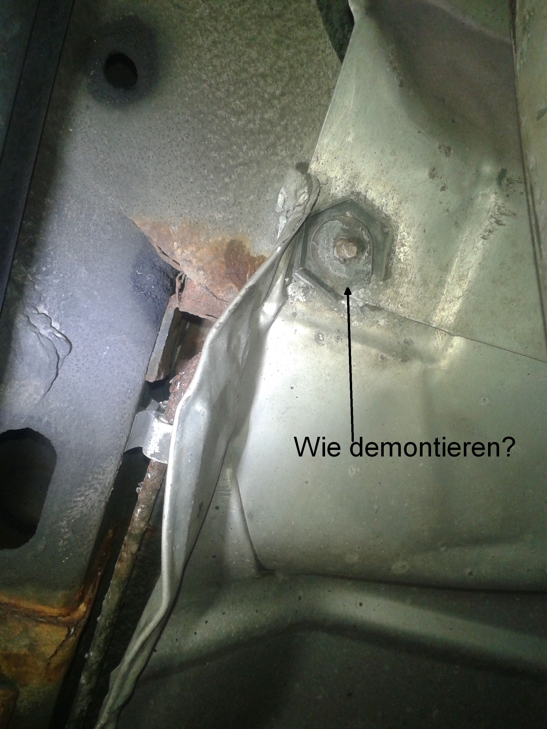

Danke, ich bin sehr beeindruckt… Kannst Du mir sagen wie man das Wärmeschutzblech demontiert? Es sieht aus als die Schrauben von oben gezogen wurden… So sieht es aus bei mir, sieh Bild.
Danke noch, mfg
Mit einer Zange ( Wasserpumpenzange) mit Zug nach unten drehen.

Bei Dir sieht nicht NUR die Bremsleitung vergammelt aus sondern das heilige (Unterboden-)Blechle auch
Die Blechmuttern passen gut in eine 24er oder 26er Nuß.
Ich hab die jedenfalls ganz konventionell mit meinem Nusskasten
gelöst (und auch wieder festgemacht).
Die versteckte Bremsleitung sieht aber wirklich sehr nach Austausch aus.
Aber genau die Stelle ist die gemeine, da quasi nicht „mal eben so“ zu sehen.

24er Nuß ist richtig, habe erst vor einigen Tagen gemacht.
