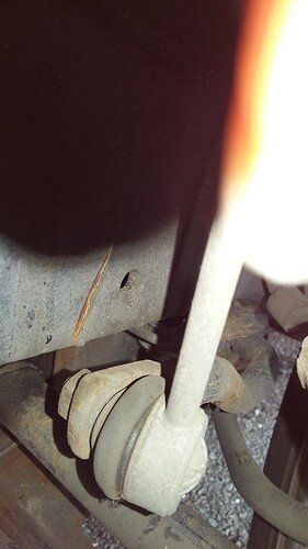

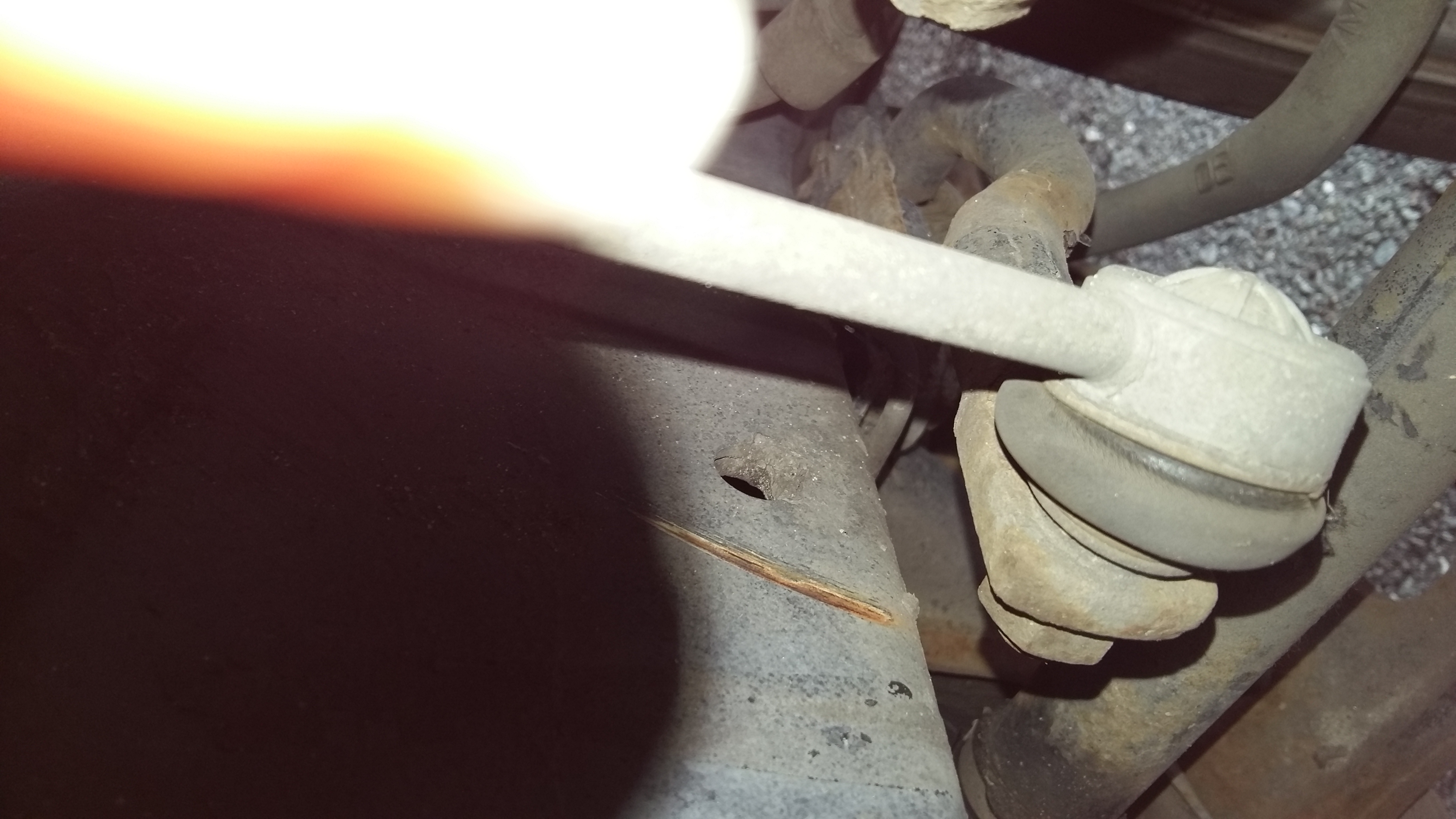

Seit einiger Zeit habe ich ein quietschen / schaben, wenn ich nach rechts lenke und das Auto einfedert (beim fahren). Nach einiger sucherei habe ich nun die Ursache gefunden (siehe Bild).
Frage: Woran liegts??? (es handelt sich um die Fahrerseite, auf dem Bild ist die Lenkung nach links eingeschlagen)

Da könnte der Stabilisator nach links verschoben sein.
Sehe ich das richtig, das die Gewindestange/ Mutter da kratzt ?
Falls ja ist die Stabiverbindungsstange vom rechtem zum linken Stabi verbogen 8) .
Hattest Du vor kurzem mal Bord-Steinkontakt ?
Wieso verbogen ??
10 Jahre alt !
Schaut euch mal das Lager hinten am Stabi an !
Das hat Luft. Ergo wird hier wie Uwe schon richtig gedeutet hat die Stange verschoben sein.
Beide Lager neu , beide Koppelstangen neu und gut ist !
Danke für die schnellen Antworten, hatte mir schon sowas in der Art gedacht, das dort was verschoben ist. Hab aber von dieser Materie keinen Plan. Augenscheinlich kann es sich „nur“ um einen Zentimeter, wenn überhaupt, handeln. reicht das schon aus, das es dort schleift? Kann ich denn den Stabi erstmal wieder zurück drücken oder so??? Werkstatt sieht momentan schlecht aus, keine Zeit wegen Weihnachtsgeschäft.

Ja das kannst Du versuchen !
