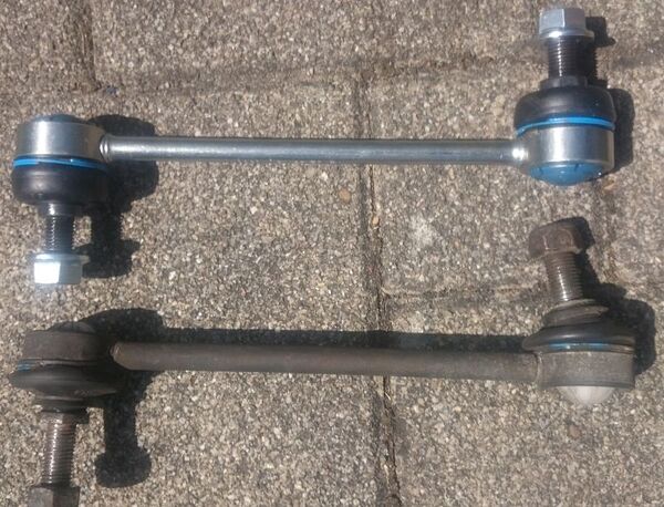

Diese sehen etwas anders aus als die alten von Meyle:
Bei der alten war oben die Manschette gerissen (vielleicht eine kleine Unaufmerksamkeit beim Wechsel der Federbeine)
Die andere Seite ohne Beschädigung war noch 1A.
