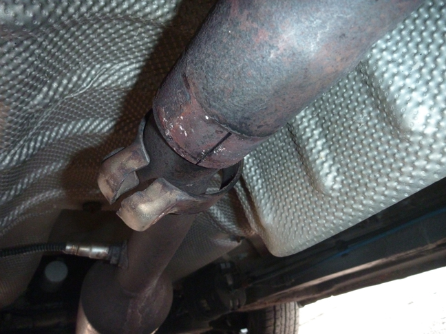

Die vordere Schraube der alten Schelle war sofort abgebrochen, hinten war gar keine Schelle mehr dran.
Als nächstes flexte ich den Endtopf ab. Leider hatte ich nur einen 115er Winkelschleifer, so musste ich den Rest durch hin- und herbiegen abbrechen.
Beim mittleren Topf setzte ich die Flex kurz vor dem Wulst an wo das Rohr vom KAT rein geht. Hatte zur Sicherheit noch einen Holzklotz unter das vordere Rohr geklemmt. Nicht das was nachgibt und die Sonde noch rausreisst. Durchflexen war auch hier nicht möglich. Darum machte ich einen kleinen Längsschnitt rein. So konnte ich das Rohr mit nem groben Schraubendreher aufbiegen.
Den mittleren Teil bekommt man durch drehen um die Längsachse knapp raus. Wer hier meint kleinschneiden wäre die beste Lösung, freut sich dann, wenn der neue Auspuff rein muss. Der ist meistens am Stück.
Der Tipp mit dem Pril für die Aufhängegummis ist klasse, sofern man es nicht daheim vergisst! Aber es ging dann auch so.

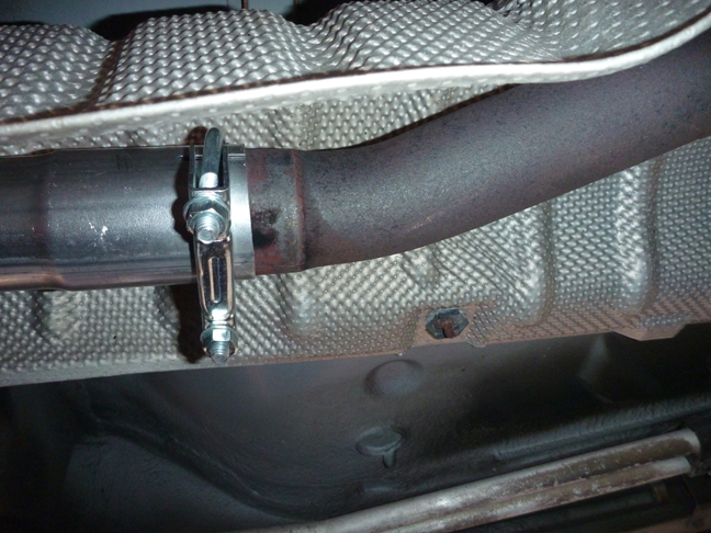

Der IMASAF passte haargenau und war dann auch im handumdrehen zusammengesteckt.
Nur noch die Schellen drum, vorsichtig anziehen
und gut ist.
