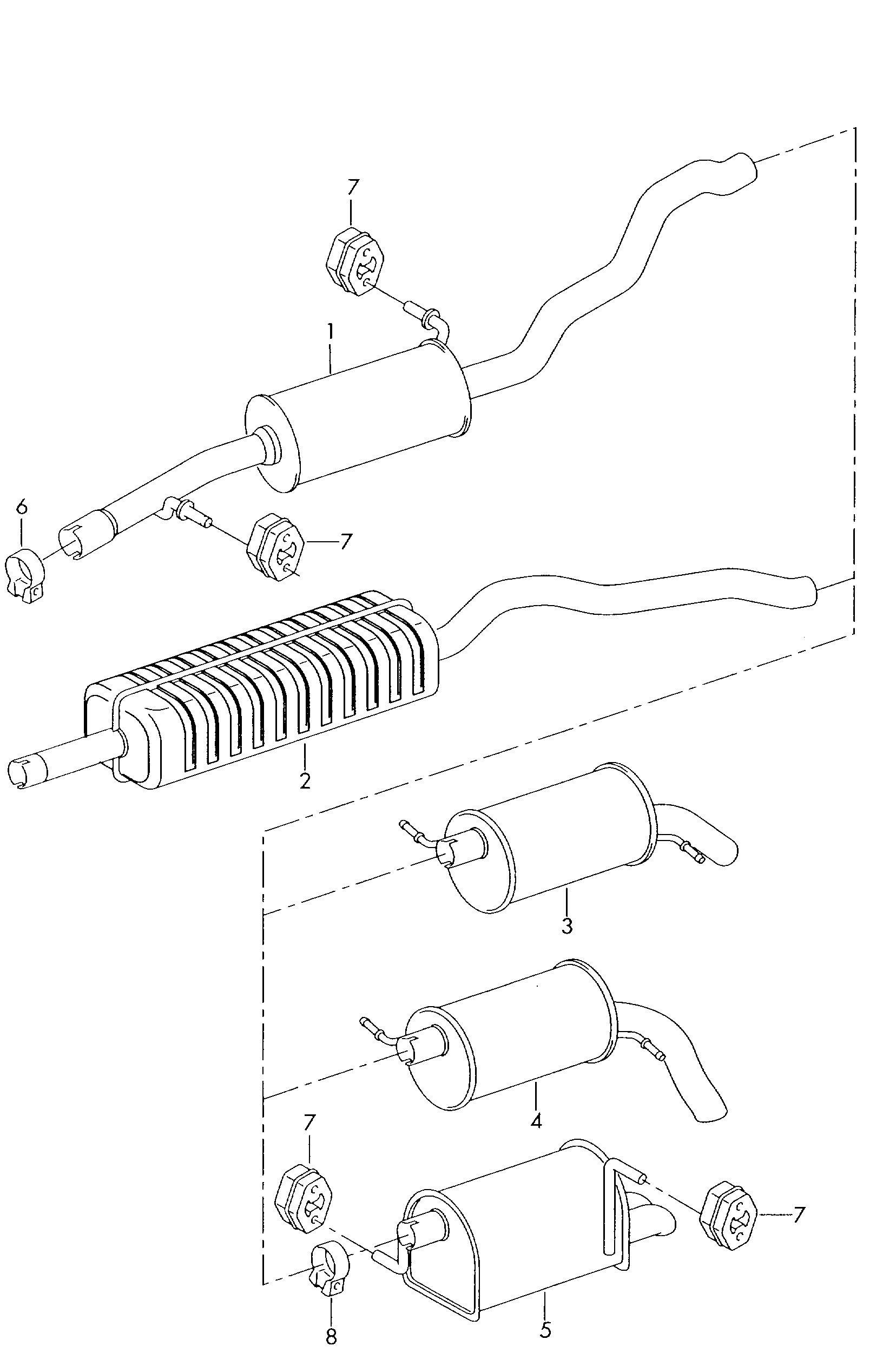

Sind die Auspuffanlagen für den Facelift-Shari, speziell die des V6 untereinander Kompatibel?
Sprich, kann ich eine Anlage aus einem V6 an einen V6-4Motion montieren und Umgekehrt, oder geht dies aufgrund des Allradantriebs und anderer Führung am Unterboden nicht ohne weiteres?
Habe die Möglichkeit eine Sportanlage für einen V6 zu Erwerben, und würde diese gern ohne großen Aufwand untern meinen V6-4MOTION verbauen.

Diese Frage kann nur der Hersteller beantworten, es sei denn du probierst ob es passt.
Es weiß ja keiner ob die Rohrführung der Serie entspricht

Scheint nur nach Motor zu gehen, nicht nach 2WD/4WD.

Die Idee mit 7zap hätte mir auch Einfallen können, Danke.:see_no_evil::rofl:

die Anlagen passen unter beide Typen, da zbsp. der Endtopf auch für den TDI verwendet wird. Bauarttechnische Unterschiede kämen erst nach der Hinterachse zum tragen zwecks Verteilergetriebe. Aber dies liegt ja mittig, und die Verbindung Mitteldämpfer-Endtopf läuft so wie Kat linkseitig, nur eben über den Hinterachsträger.
