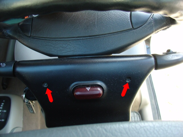

Die obere Abdeckung abschrauben.**

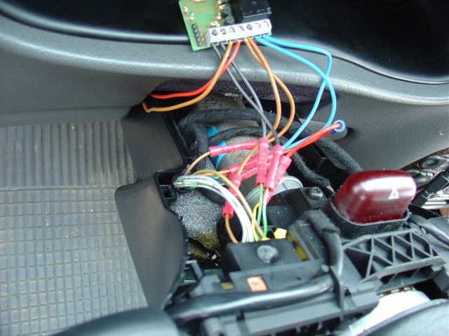

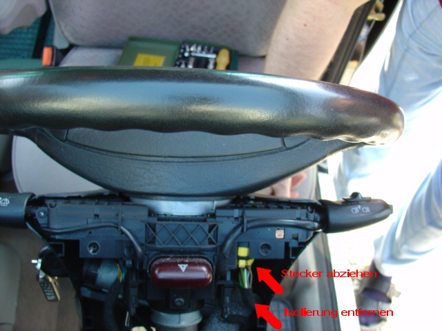

Den gelben Stecker heraus ziehen und Blinkerkabelstrang von der schwarzen
Schutzwicklung im oberen Bereich befreien.
Vor dem durchschneiden der Kabel sicherheitshalber noch mal überprüfen ob
es auch die richtigen sind. Kann von Fahrzeug zu Fahrzeug variieren.
Die Kabel grün/schwarz, grün und braun ca. 10 cm hinter dem gelben Stecker
kappen und an beiden Seiten mit Hilfe der Kabelverbinder und Kabel
jeweils um ca. 10 cm verlängern.

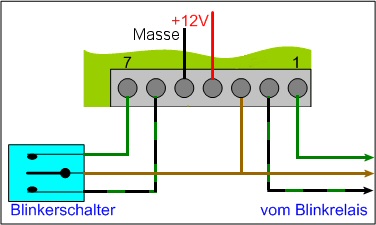

Zwischen die verlängerten Kabel das Modul gemäß Anschlußplan einsetzen.
Vom Blinkerhebel kommend:
grün Kontakt 7 rein und 1 raus
schwarz/grün 6 rein und 2 raus
braun abzweigen und bei 3 rein und raus.
Bei älteren SGA1 wird die Masse auch getrennt und somit kommt braun bei 5 rein
(zusammen mit der Fahrzeugmasse) und bei 3 wieder raus.
Dauerplus und Masse habe ich vom Zigarettenanzünder hoch zum Lenkrad gelegt.
Man kann es aber auch vom Sicherungskasten holen.
Auf keinen Fall das Dauerplus des Warnblinkschalters nehmen das verlockend
in dem selben Kabelstrang des Blinkers liegt.
Schließt man das Modul damit an kommt es zur Fehlfunktion. Blinker geht nicht
und Warnblinker blinkt hektisch mit mindestens doppelter Frequenz.
Masse an Kontakt 5 und Plus an Kontakt 4 schrauben.

Dann das Modul in das schwarze Gehäuse packen, zuschrauben und senkrecht
an der Seite unterhalb des gelben Steckers verstauen.
Der vorhandene Platz sieht fast so aus als sei er für das Kästchen gemacht worden.
Hält wunderbar und es klappert nichts.
Beim Anschrauben der oberen Abdeckung darauf achten die evtl. ein
wenig abstehenden Kabel nicht einzuklemmen.
Fertig.
