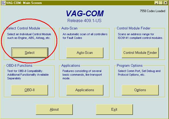

-Progamm VAG-COM starten

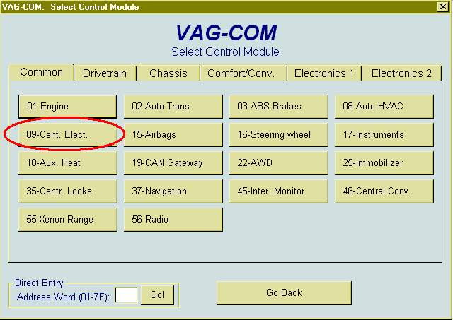

-Steuergerät 09 Bordnetz/Zentralelektrik anwählen

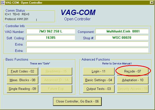

-Funktion 07 (Codierung) auswählen

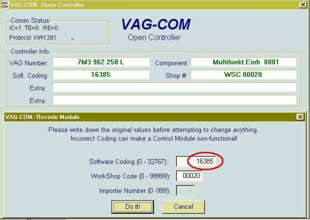

-die Softwarecodierung ablesen (hier als Beispiel 16385)

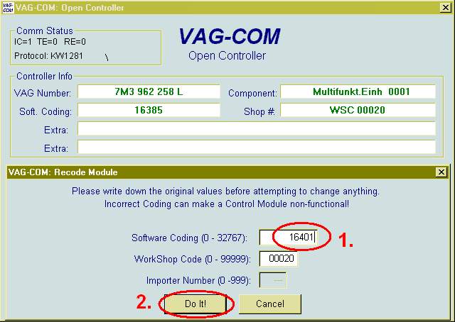

-die Zahl 16 addieren und (hier dann 16401) eingeben und bestätigen.
-wird weiterhin oder wieder die alte Softwarecodierung angezeigt, dann entweder falsch gerechnet, oder die Funktion ist nicht freischaltbar (Steuergerät-Teilenummer beachten!)
