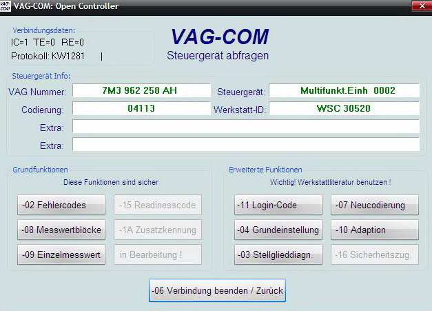

Ich war gerade auslesen, bei mir steht die 04113 drin.
Uwe die Codierung hatten wir aber noch nicht :slight_smile: Hast du die gleichen Bedingungen AHK und Alarm?
Werde deinen Code auch noch probieren nur nicht mehr heute.
Das war doch die 04113, die du in #0 probiert hast. Ich habe DWA und FFB, Gesamttüröffnung und Komfortblinken. Eine AHK habe ich nicht.
